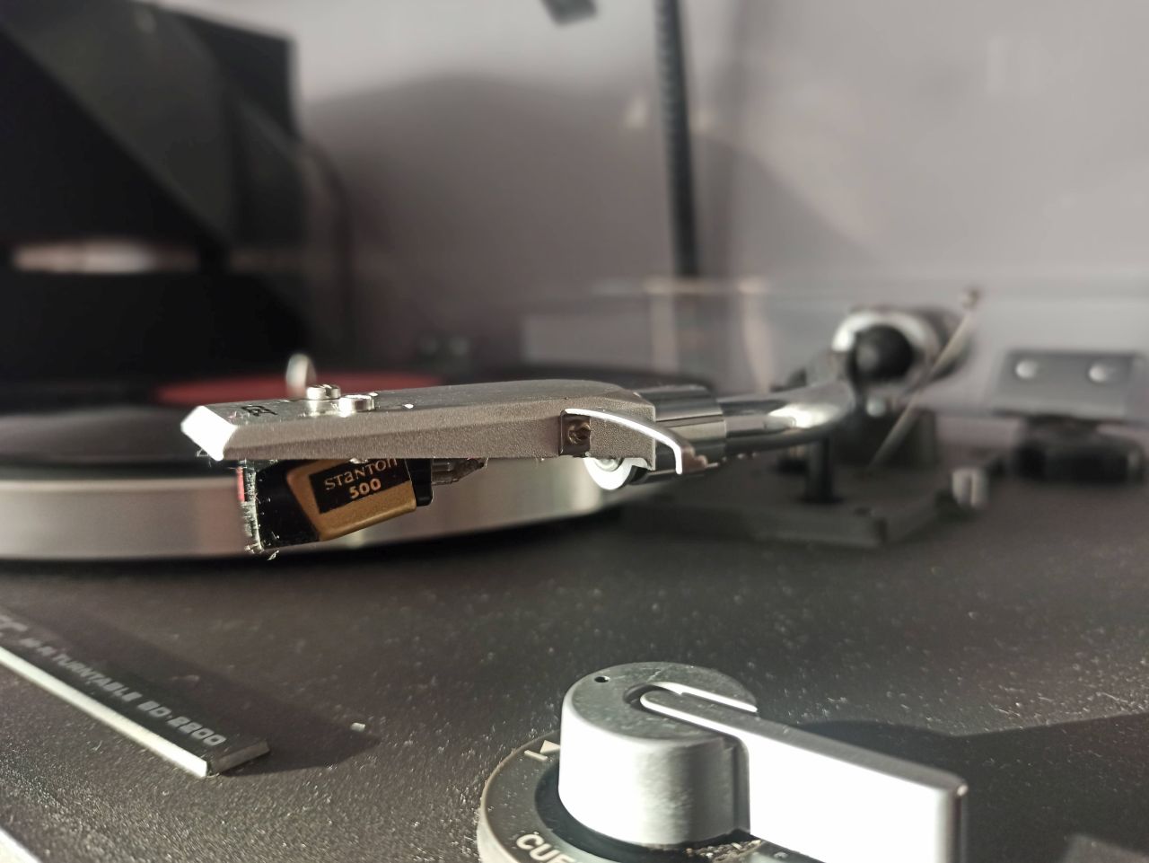

Szukam niedrogiego zamiennika headshella do gramofonu CEC BD-2200. Niestety w instrukcji nie znalazłem informacji na temat wagi oryginalnego headhella. Nie posiadam też tak precyzyjnej wagi, żeby zważyć swój egzemplarz. Możecie doradzić jakiego modelu szukać? Ewentualnie czy ktoś zna wagę oryginału?

A masz foto? Może ktoś z nas ma taki sam headshell :)
W sieci widzę różne designy koszyków CEC przy tym modelu.

Dokładnie taki:

Oryginalne widziałem, nie nazwałbym tego dobrą ceną :D

Jeśli masz "wolne" kabelki do headshella to tu masz taniej https://allegro.pl/oferta/headshell-cec ... 9407581015

To jest mały pieniądz za porządny koszyk, serio.
Musisz nam pomóc z określeniem budżetu jeśli wchodzą w grę tylko opcje "ekonomiczne".

Wojtku szukam rozwiązania możliwie najtańszego. Jak zamknę się w 50 zł to będę zadowolony. To ma być dodatkowa opcja do przerzucania budżetowych wkładek, które czasami wpadają mi w ręce. Nie lubię rozbierać moimi wielkimi łapami głównego systemu i za każdym razem go kalibrować.
Uzyskałem informacje że oryginalny headshell waży 9,5g. W związku z tym czy taki zamiennik będzie pasował?
https://allegro.pl/oferta/headshell-uch ... 8179715349

Pasować będzie, ale nie polecam. Mam takowy koszyk, dostałem go z wkładką jako gratis. Powoli się rozlatuje.... Wyrzucone pieniądze w błoto, jak to kupisz.

OK. To praktycznie nie masz innych opcji jak polowanie na okazje z demontażu albo chiński szajs.
Będzie pasował, choć polecać ciężko.
Trochę lżejszy czy cięższy też przypasi bo tak czy siak przy każdej wymianie będziesz musiał kalibrować ramię.

Mam taki 60zł. wysyłką.

Temu to nie tylko kabelków brakuje ale i uchwytu.
