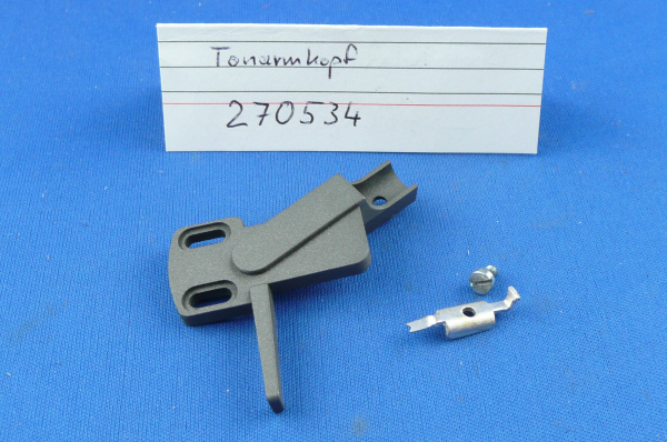

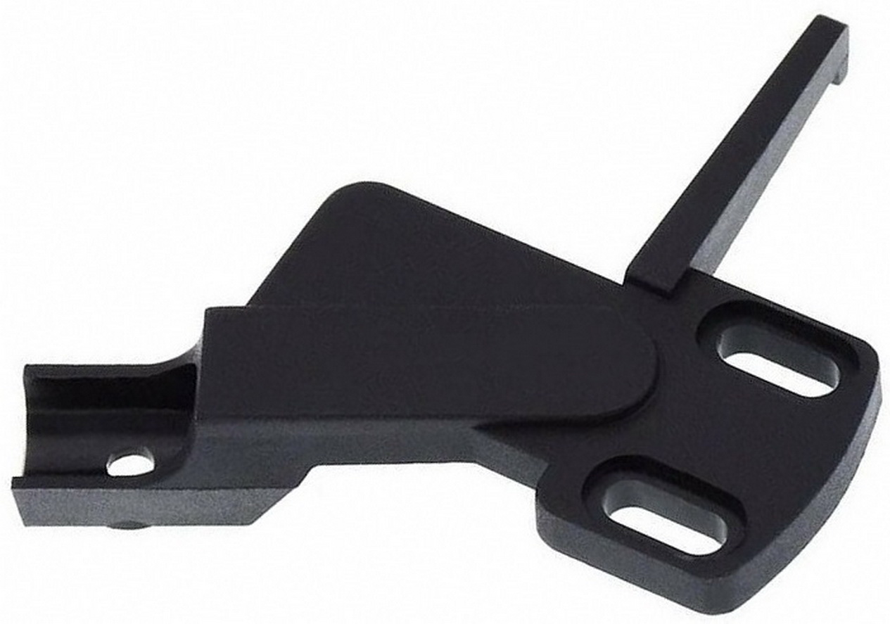

Chyba jednak będzie modernizacja. Faktycznie, z dobrymi igłami nude do TKS 60E jest problem. Nie chcę zakładać przejściówki, bo to jest dodatkowa masa, więc zacząłem szukać i znalazłem headshell 1/2 z mocowaniem do ramienia za pomocą śruby. Mam nadzieję, że zarówno mocowanie, jak i kąt w tym headshellu będą takie same, jak w oryginale.
Z elektroniką, dobrze sobie radzę, doskonale wiem, jak ważne jest solidne i właściwe (nie mylić z nadgorliwym) ekranowanie toru audio.
Ta elektronika w moim Dualu rzeczywiście jest prosta.
Manualnie też sobie radzę, tak, że jak pelikan łykam wszelkie konstruktywne rady i wiedzę.
Do patefonu wracam po 30tu latach...
Mój Headshell -Dual CS728Q
Headshell, który znalazłem w sieci do Dual CS415-2, CS440
Pytanie, czy to będzie pasować. Kąty są podobne.

Znalazłem też taką z info "Used in Dual Models (without guarantee):
CS130, ASP138, CS511, CS514, CS520, CS610" >>without guarantee<< No właśnie.
W moim średnica ramienia wynosi 7mm. Jeśli w w/w jest taka sama, to już jest połowa sukcesu.
Kąt może być podobny, tylko wysokość...
Wysłałem zapytanie. Zobaczę co odpiszą i czy w ogóle odpiszą.

Hallo,
die Tonarmköpfe 270534 und 271784 lassen sich grundsätzlich an den Tonarm des Dual CS 728Q montieren. Die Kröpfung dieser Tonarmköpfe entspricht aber nicht ganz dem des Dual CS 728Q. Für die korrekte Tonarmgeometrie muss der Tonabnehmer dann etwa 1,5° schräg im Tonarmkopf montiert werden.
Außerdem ist für den Wechsel noch eine Erneuerung der Tonarmkabel nötig. Da die originalen Tonarmkabel des Dual CS 728Q keine Kabelschuhe für die Tonabnehmer-Pins haben.
Mit freundlichen Grüßen,
W skrócie będzie pasować. Wymienić przewody ze względu na złączki (lub przerobić), delikatnie zmienić kąt wkładki w headshellu.
A Wasza opinia?
Odpowiedź przyszła po kilkunastu minutach. Normalnie jestem w szoku.
Hallo,
A Wasza opinia?
- Posty: 45656
Re: Ortofon TKS 60E
To raczej nie zadziała.
+ i tak będziesz miał większą masę z przodu którą będziesz musiał zniwelować po stronie przeciwwagi.
I cały czar ULM pryska w mig. No, może za wyjątkiem powieszenia Ortofona OM bez ciężarka w dachu (2.5g masy własnej).
Tak więc jeśli faktycznie uważasz że olsza ma rację i ma właściwe podejście to albo przytulasz się do systemu ULM z całym dobrodziejstwem inwentarza albo jednak zmieniasz gramofon na coś mniej ograniczającego.
