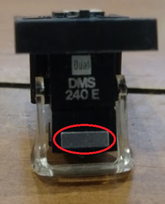

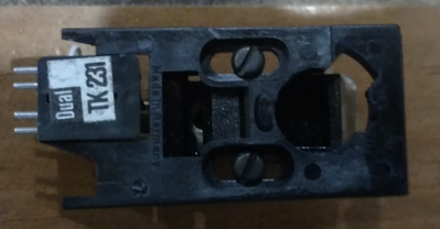

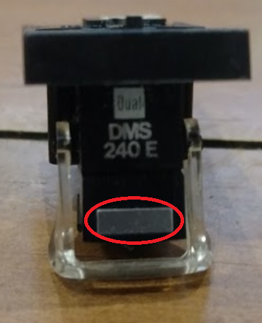

Witam.
Poczytałem trochę o różnych szlifach igieł i chciałbym się dowiedzieć jaka to igła siedzi w mojej wkładce DMS240E. Ponieważ nie widzę żadnego oznaczenia igły, to pewnie jakiś noname, jednakże wolę podpytać Was, doświadczonych
Wrzucam do załączników zdjęcie koszyka, oraz wkładki z igłą.
Przy okazji fajnie byłoby sie dowiedzieć jakie igły pasują do tej wkładki?

Wygląda dokładnie jak ta https://www.wamataudio.pl/dual-system/4 ... s-236.html
- olsza84
- Posty: 3258
- Gramofon: Dual Fever
Re: Dual 621 - DMS240E, jaką mam igłę?
Jakiś sferyczny zamiennik. Do tej wkładki najlepsze co chyba jest w tej chwili to nagi diament (Black Diamond): https://www.ebay.de/itm/DN-242-Nadel-fu ... Sw3LxfBchJ
Kiedyś ludzie kombinowali z Shibatami ale nowe są niedostępne. A używki to nie wiadomo jaki stan i często tanio nie wychodzi.

Dzięki, wyczytałem, że ta igła jest 'nude' czyli cała z diamentu, a nie sam czubeczek diamentowy. Teraz pytanie jakie zmiany dźwiękowe przeważają nad wyborem nudesa w stosunku do metalu z diamentowym czubkiem?olsza84 pisze: ↑19 wrz 2020, 08:56Jakiś sferyczny zamiennik. Do tej wkładki najlepsze co chyba jest w tej chwili to nagi diament (Black Diamond): https://www.ebay.de/itm/DN-242-Nadel-fu ... Sw3LxfBchJ

Bezpośrednio w sklepie Thakkera jest trochę taniej:
https://www.thakker.eu/tonnadeln/dn-242 ... de/a-10090
Z pewnością więcej szczegółów, mniej sybilantów, czystsze wysokie tony.
