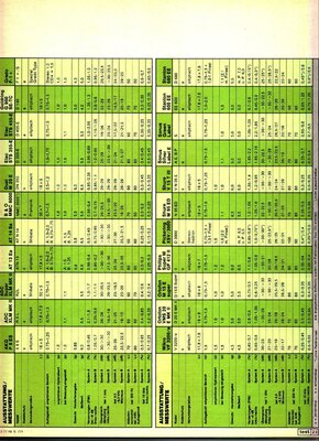

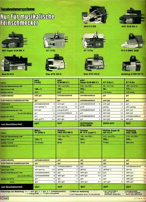

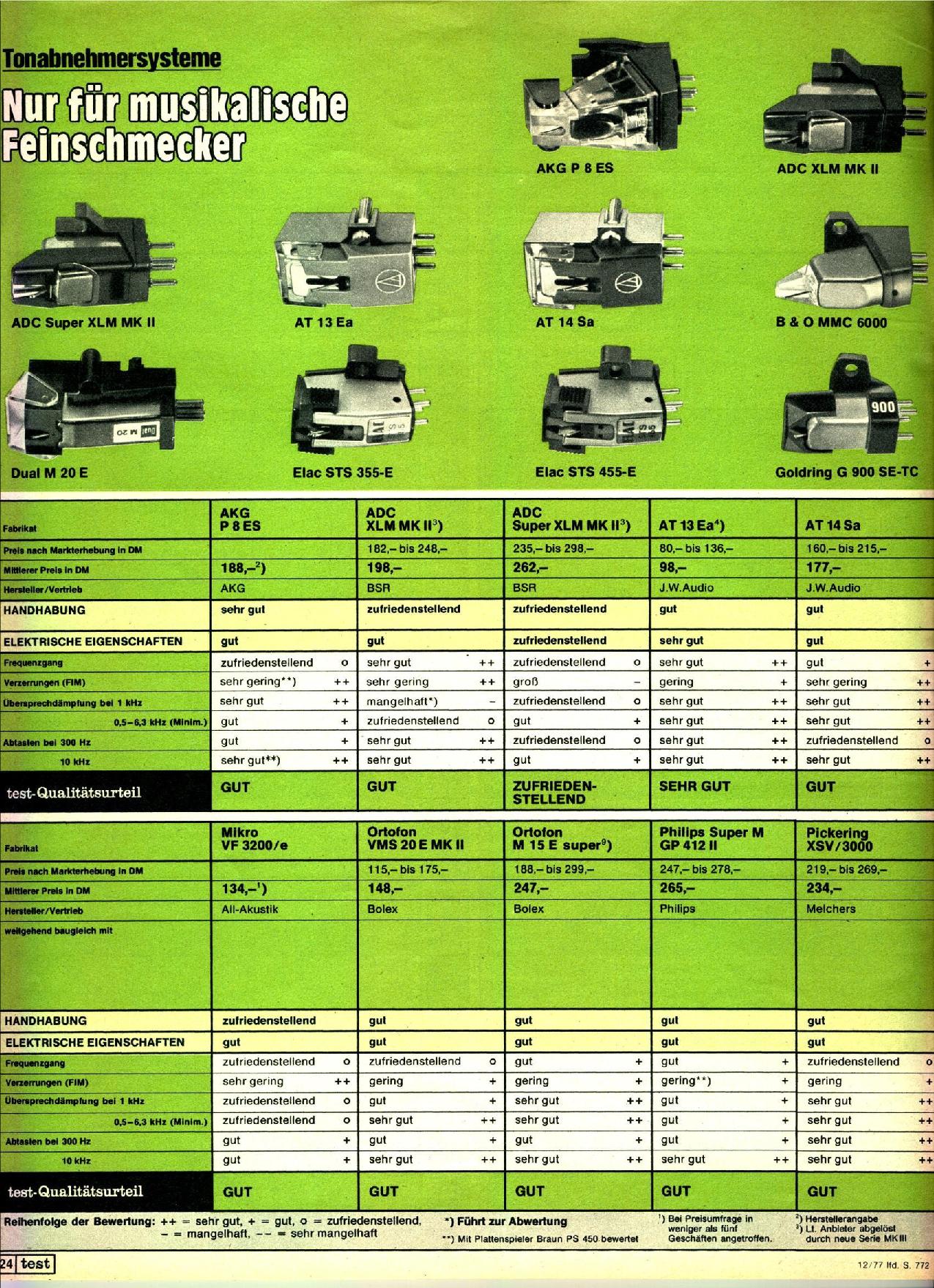

Taka ciekawostka. Znalazłem test wkładek z 1977 roku. Ciekawe, że nisko zostały ocenione wkładki Elaca. Dobra ocena Dual M 20 E - ciekawe w kontekście tego, że Ortofon M 15 E oceniony jednak oczko niżej.
Test wkładek - Tonabnehmer Stiftung Warentest 12/77

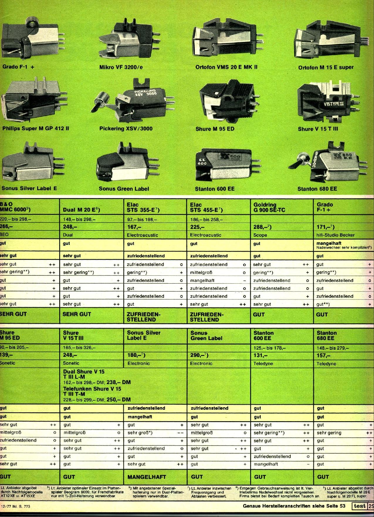

Dziwny ten test
Ortofon M15E Super gorszy od Dual M20E (a to ta sama wkładka z tą samą igłą, nawet cena w firmie Bolex taka sama
ADC Super XLM II, czyli model stworzony pod kwadro z pasmem do 50kHz, gorszy od ADC XLM II, i to również w zakresie pasma przenoszenia
Jedna z tańszych opcji w zestawieniu, AT13Ea, kosi wszystko, łącznie z AT14Sa
Trudno to wszystko brać poważnie, a szczególnie jak się zna poszczególne wkładki

Re: Test wkładek - Tonabnehmer Stiftung Warentest 12/77

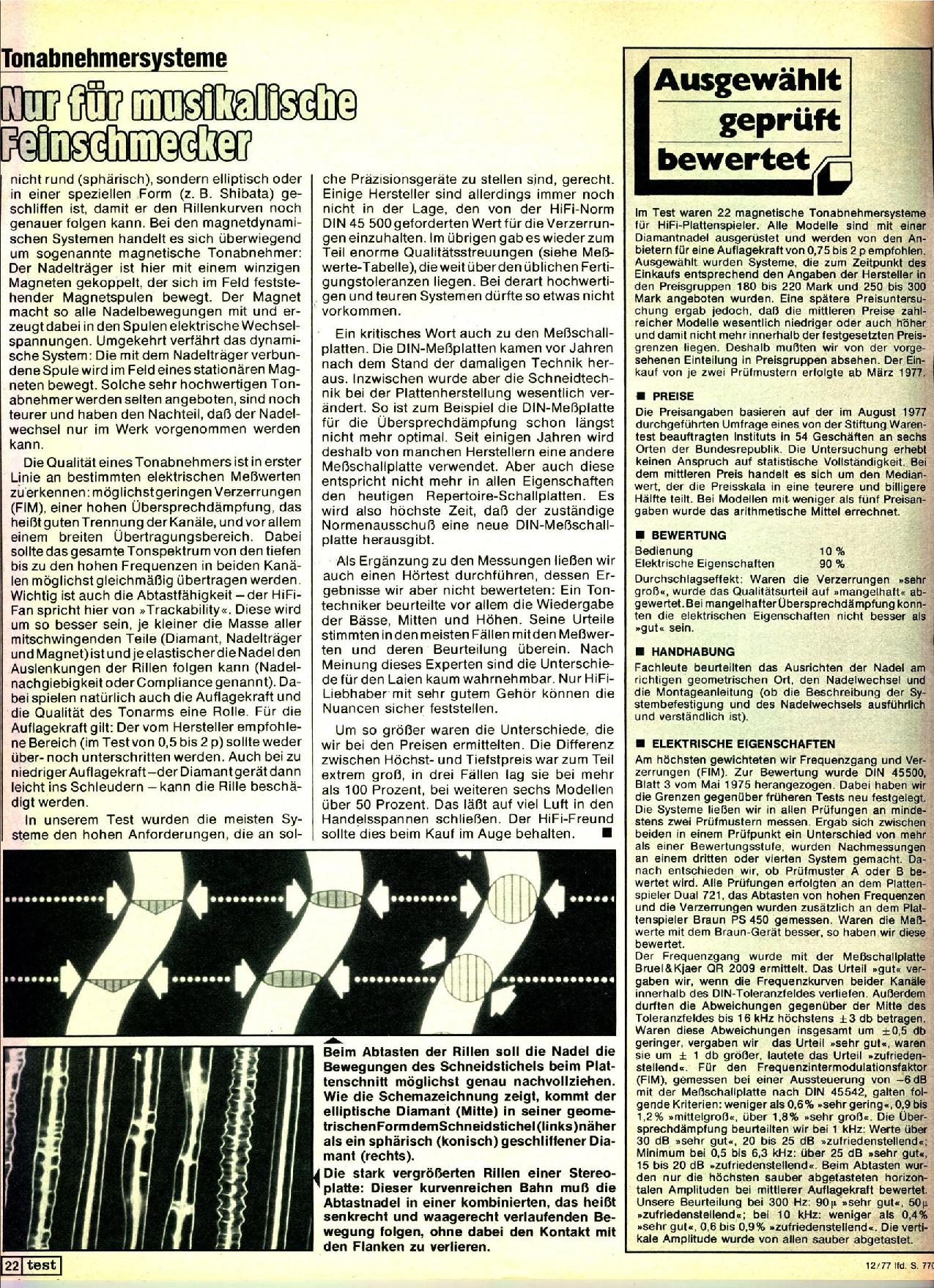

No dlatego napisałem, że ciekawy

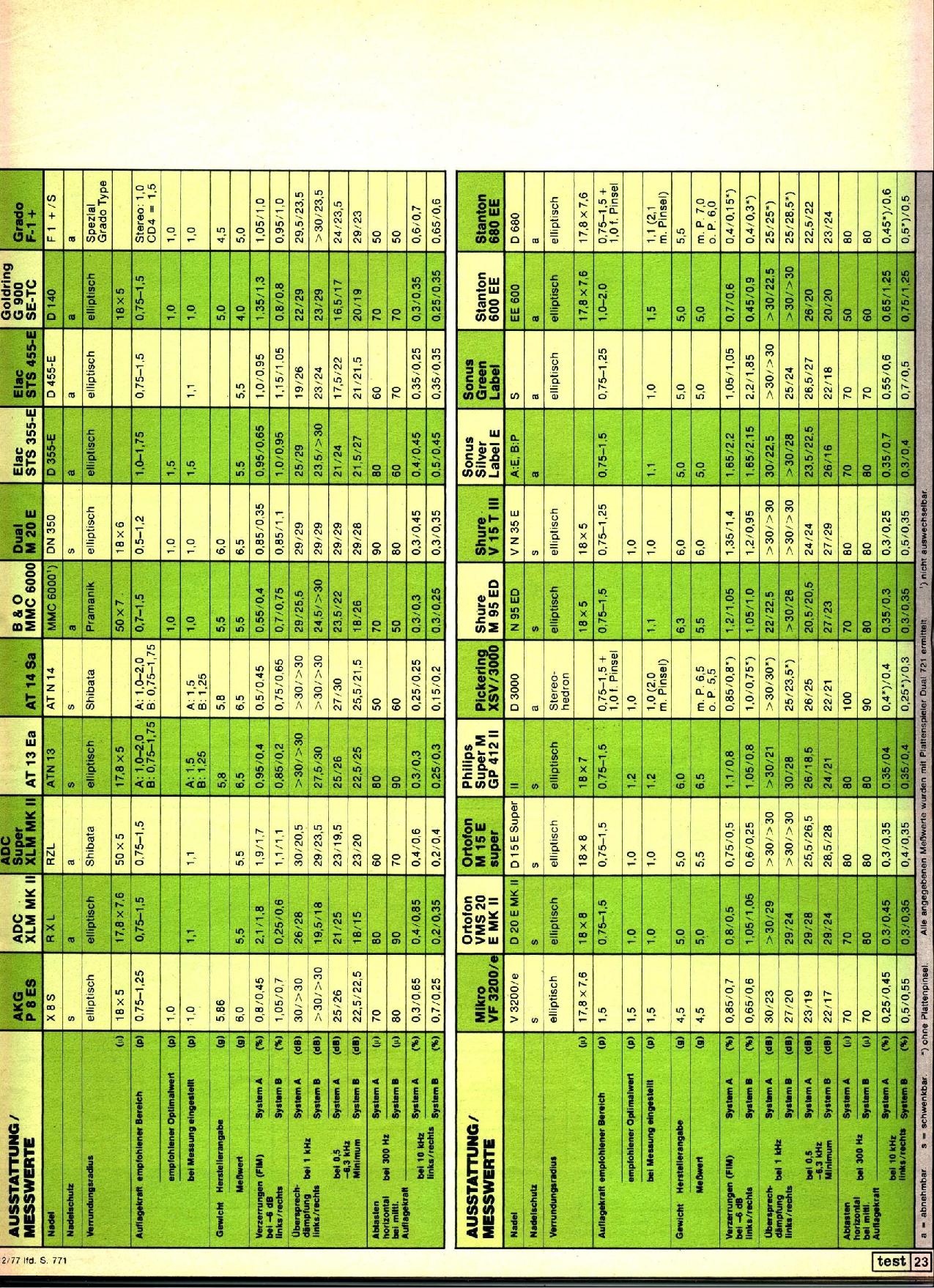

Dorwałem jeszcze od Niemca z dualowego forum część opisową i wygląda, że test zrobiony porządnie, w starym stylu, czyli na bazie pomiarów. Wynika z tego też, że igła w Dualu M20 E i Ortofonie M15 E jest co prawda eliptyczna w obu przypadkach, ale ma inny promień szlifu (18x6 do 18x8). Uzupełniłem pierwszy post o cały test.
- Posty: 44487
No tak, zgodnie z tymi szerszymi danymi to igła jest inna między Ortofonem, a Dualem.
Igła która trafiła do Duala jest też podatniejsza.
Ciekawe natomiast że w teście pomiarowym Ortofon VMS 20 wypadł nieco gorzej od starszej Ortofon M15E Super
