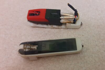

Ma ktoś odpowiednią rozpiskę styków typowej chińskiej wkładki (wiadomo o co chodzi, jest montowana w chińskich frezarkach nowych)? Chciałbym zamontować ją do Bambino i nie wiem które styki zewrzeć.

Chodzi Ci o Sanyo MG-05?

Tak, jak i wszystkie jej można by to powiedzieć podróbki. Jest tam napisane gdzie plus lewy prawy masa masa ale na niektórych tego nie ma a jak się podłacza po oryginalnemu to słychac brum.

A ty masz egzemplarz który ma oznaczenia czy nie ma?
Tak czy siak - obstawiam, że układ pinów jest identyczny na każdym egzemplarzu.
Jak patrzę na zdjęcia "brzucha" tej wkładki to oznaczenia R/L/+/- są dość jasne.

Może przyczyna ma źródło gdzieś indziej?

Robiłem coś takiego...
Górne piny razem, dolne razem (o ile dobrze pamiętam dolne to masa). Moje Bambino po takim zabiegu na nowo wydało dźwięk :) oczywiście takie "cuś" zrobiłem tylko po to, żeby sprawdzić gramofon, raczej nie odważył bym się używać tego na codzień.
