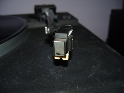

Przechodzę do najistotniejszej sprawy, czyli headshell i wkładka.

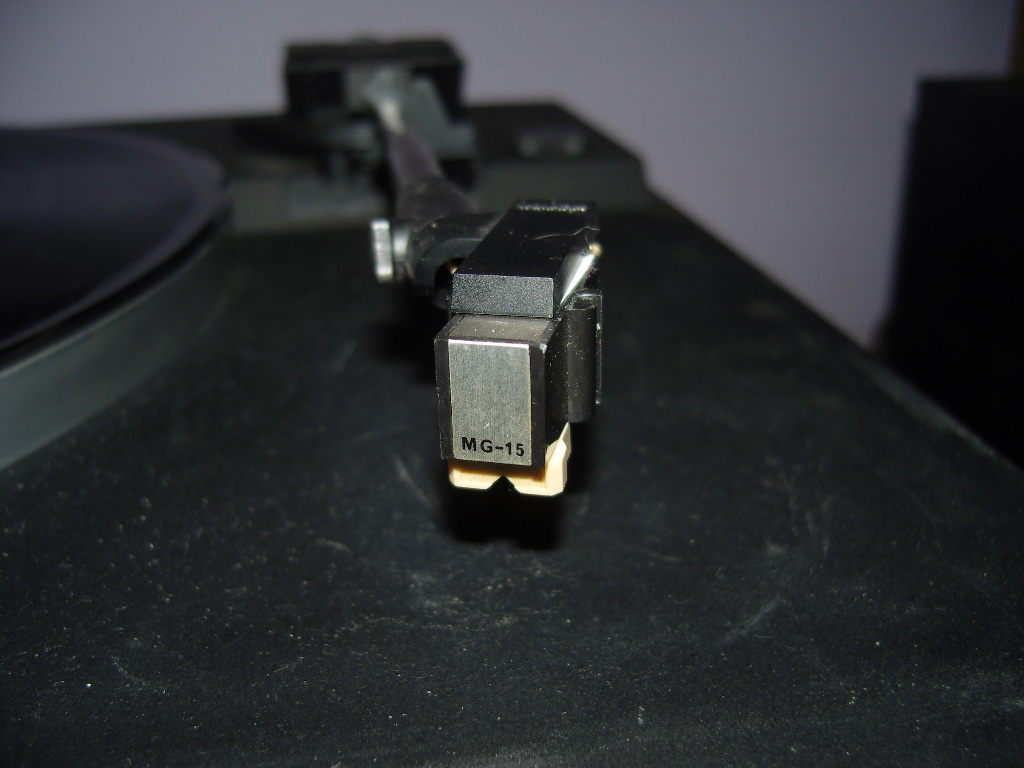

Gramofon posiada obecnie nieoryginalną wkładkę MG-15 zdaje się od Sanyo.
Proszę o potwierdzenie pochodzenia tej wkładki. (zdjęcie w załączniku)

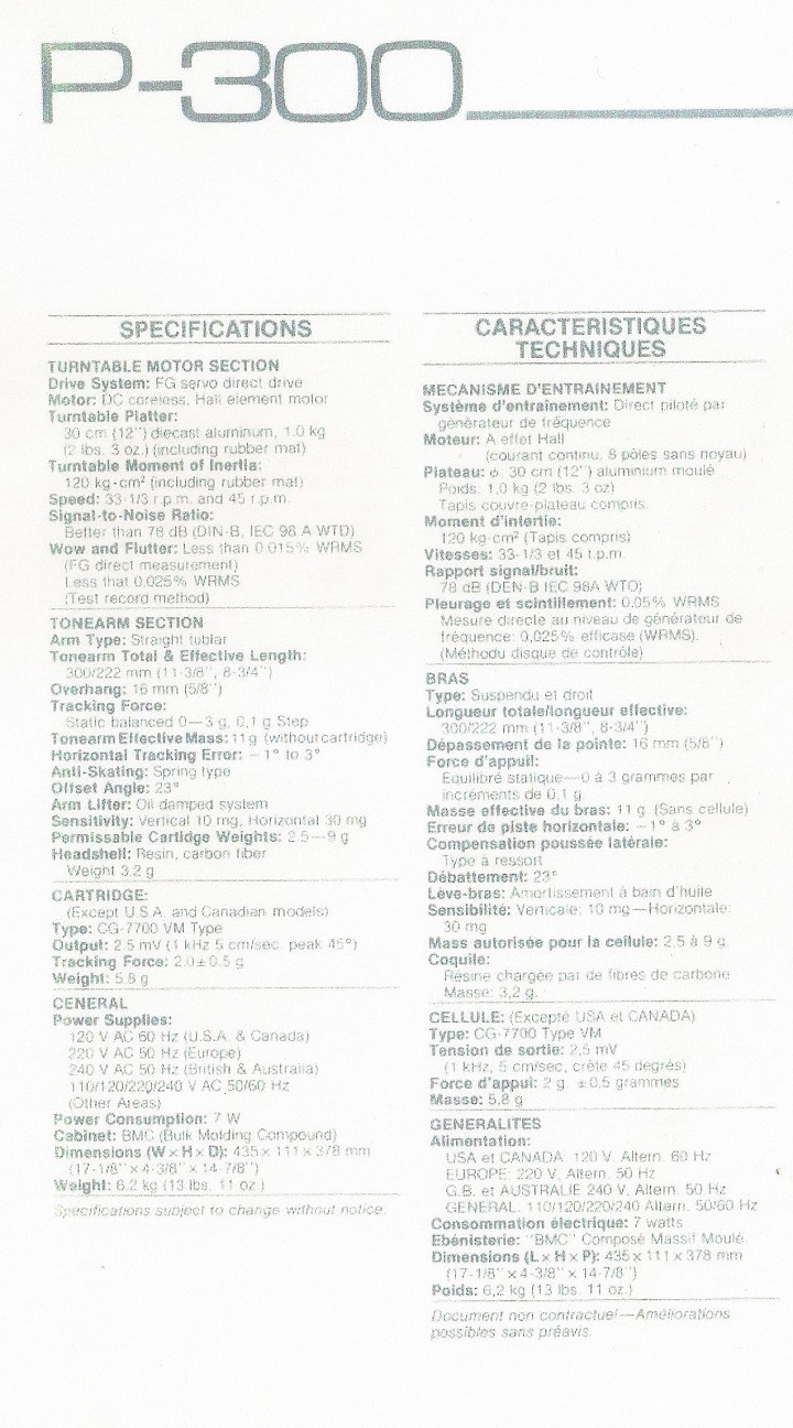

Kupiłem oryginalny headshell i wkładkę CG-7700, niestety z uszkodzoną igłą.
I tutaj pojawia się pewna nieścisłość:
@Wojtek sugeruje, w poniższym wątku, że powinna fabrycznie tam być CG-6900.
viewtopic.php?t=2291
Jednak specyfikacja w instrukcji obsługi wskazuje na CG-7700. (zdjęcie w załączniku)
