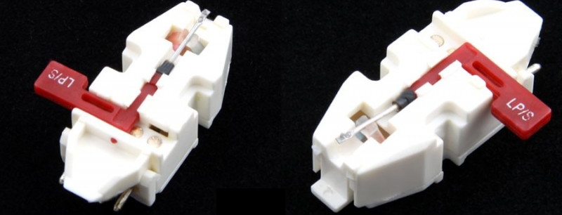

Wkładka Uf-50 (dwie)
zdjęcie ze strony firmy Wamat

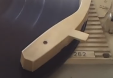

Ramię z wkładką Uk-3
zdjęcie z filmu na Youtube użytkownika PSM

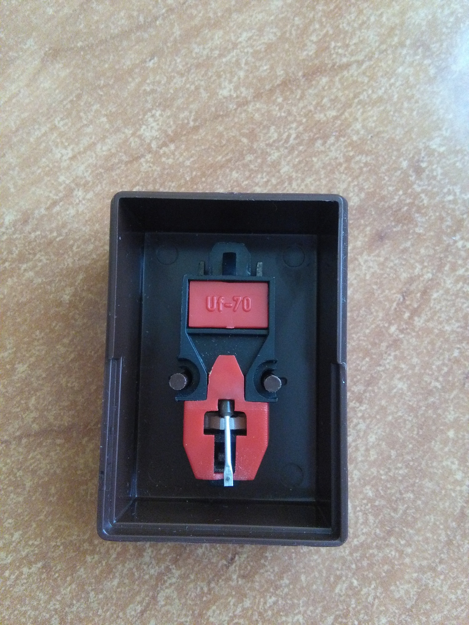

Świetny wątek. Dorzucam ciut lepszą fotkę Uf-70.

A to Twoja? Gdzie w opakowaniu zdobyłeś? ;)

Kiedyś kupiłem, pewnie na początku lat 80. To zapas do gramofonu mojego dzieciństwa, Unitry na licencji Telefunkena - mam go do dziś i wciąż jest na chodzie. Ojciec kupił go bodajże w roku 1975.
