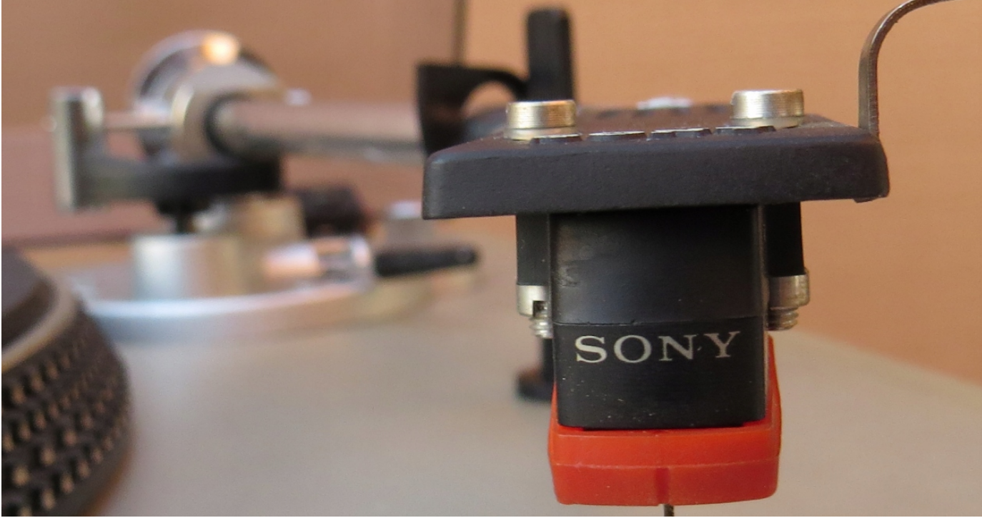

Posiadam gramofon Sony PS-3300 z oryginalną wkładką Sony. Nie ma na niej żadnego innego oznaczenia. Jak zorientowałem sie na portalach internetowych dla milośników gramofonów oryginalna igła jest chyba o szlifie sferycznym. Bardzo prosze o poradę jaką powinienem zastosować igłe do tej wkładki o szlifie eliptycznym. A może należy zakupić zupełnie nową wkładke z igła eliptyczną , która będzie lepsza od tej Sony . Co możecie mi poradzić. . Pozdrawiam.
To skąd wiesz że jest to oryginalna wkładka Sony?
Może jakieś foto?

Tak, może tak być, tylko tyle widać że wkładka jest oryginalna firmy Sony, ale rzeczywiście nie wiem, czy od początku była w tym gramofonie. Przedstawiam zdjęcie, może cos wyjaśni. Taka igłę czerwona widziałem w sprzedaży ale sa sferyczne.
Sony VL-34G z zastępczym sferykiem. Trzymaj się z daleka od nowej czerwonej igły. Jedyna sensowna w miarę igła to żółty Thakker eliptyczny za prawie 200 zł co kompletnie się nie opłaca biorąc pod uwagę klasę tej wkładki. Wymieniaj na inną wkładkę wraz z nowym eliptykiem. Wbij się w konkretny wątek zakupu wkładki w danym budżecie. Tam znajdziesz pomoc i propozycje. Ramię jest uniwersalne więc żaden problem coś sensownego dobrać ...

OK ale czy dam rade nie znając się na typach wybrac wkładkę, która np będzie wagą i kształtem taka sama jak ta sony, żeby potem nacisk igły działał z regulacja tak samo oraz żeby położenie igły sie nie zmieniło. Szukam w takim razie tematu o wkładkach, ze świadomością, że po wymianie wkładki trzeba bedzie chyba ją ustawic z pomoca diagramu. Jak znajde to wpiszę typ do konsultacji. Bardzo dziękuję za wskazówki. .
Masz standardowy koszyk (headshell) i nie przejmuj się kształtem i różnicami w wadze. I tak nie ominie Cię podstawowa kalibracja ...
Określ budżet (to najważniejsze!). Ile przeznaczasz na nią kasy (moim zdaniem minimum to 150 zł). Zastanów się jakiej muzyki słuchasz i jakie brzmienie preferujesz. To się przyda w wyborze. Wstrzel się w wątki zakupowe. Wpisz te informacje wraz z modelem gramofonu. Dostaniesz propozycje ...
