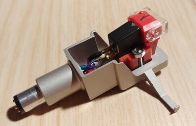

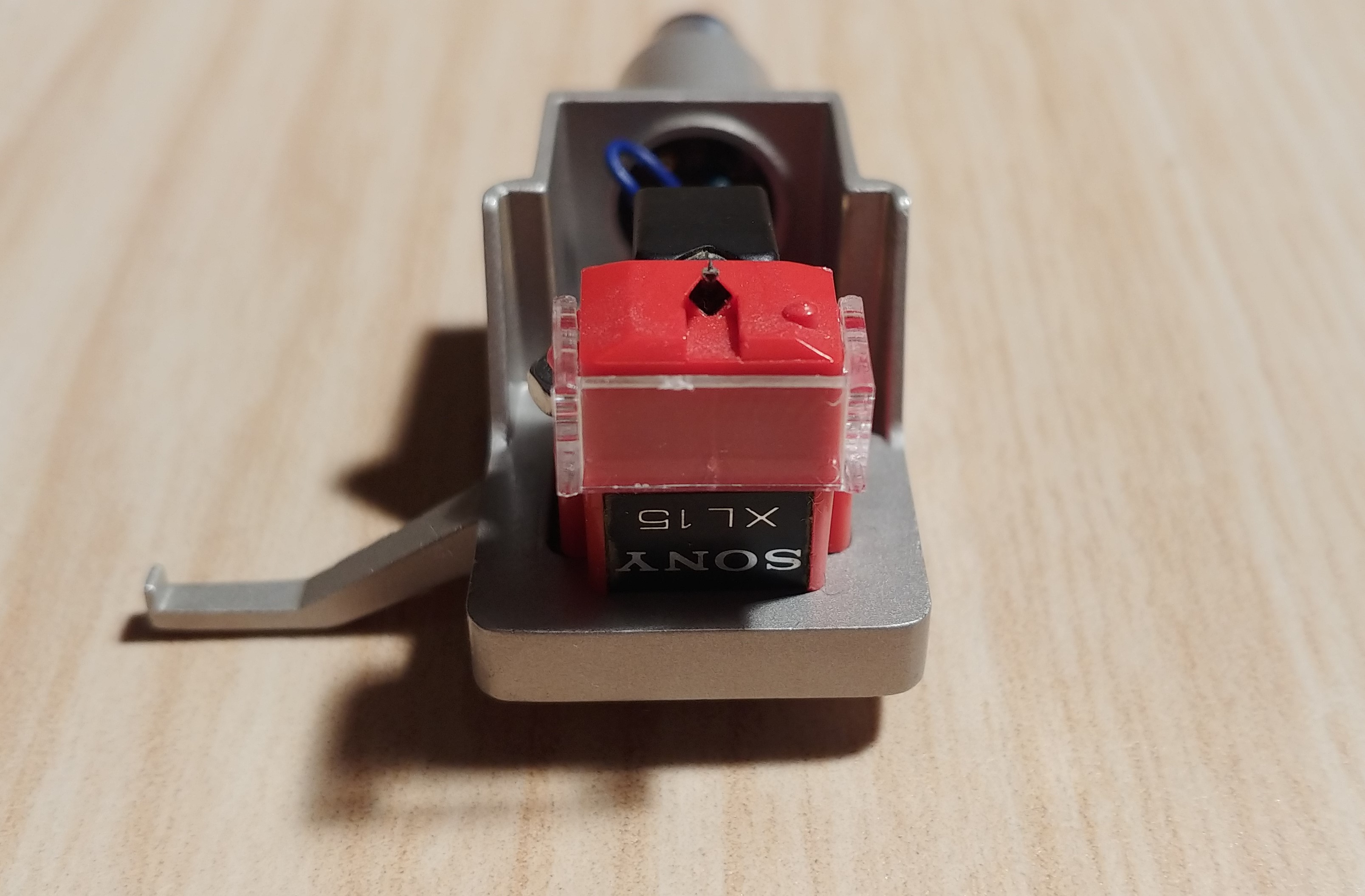

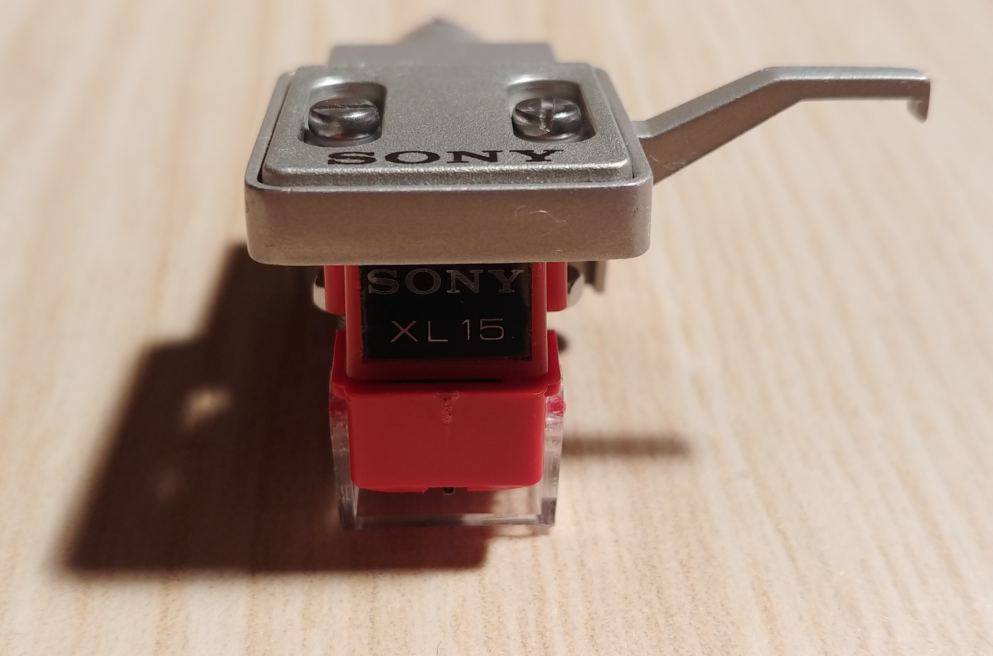

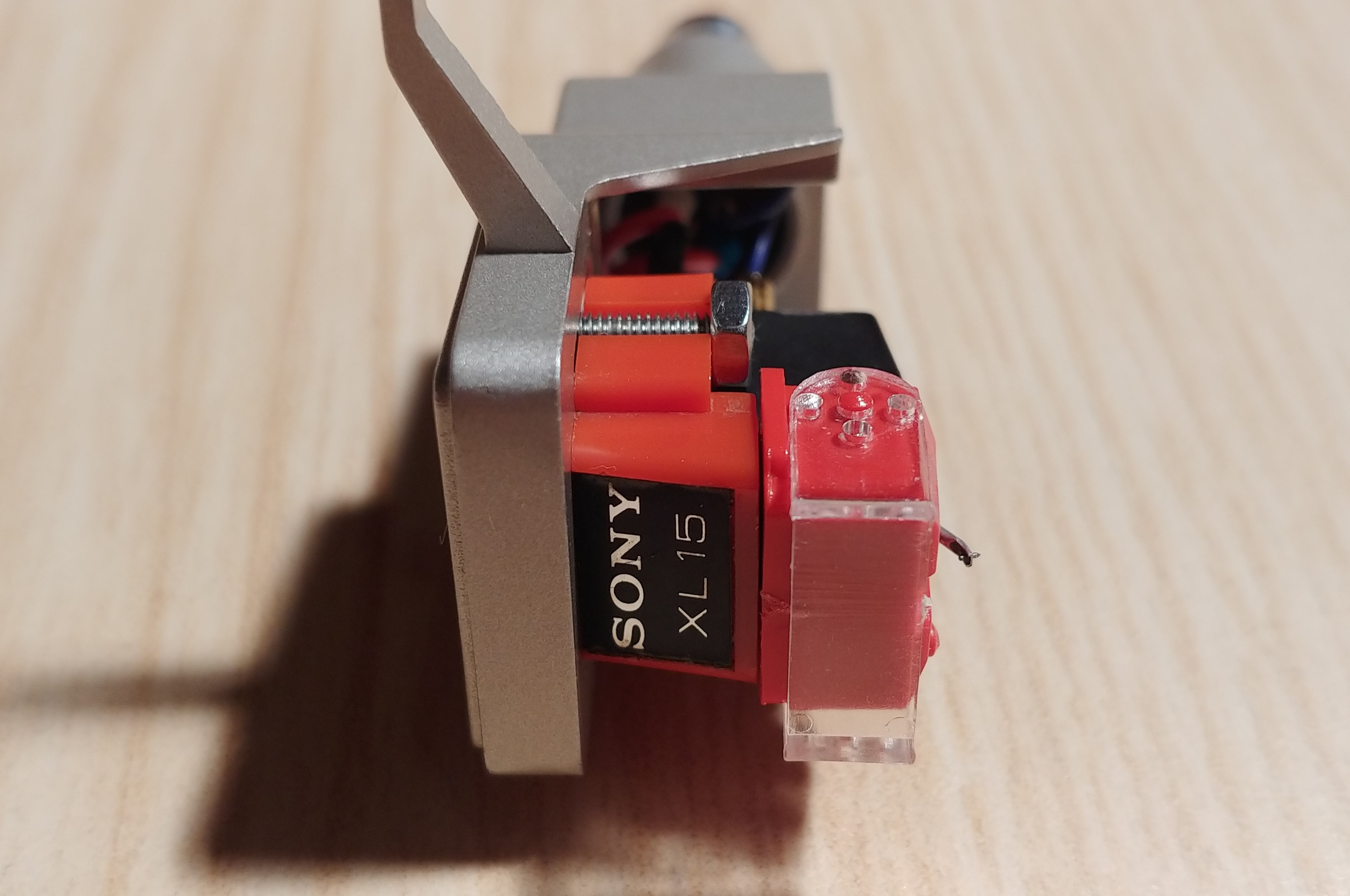

Wrzuć może foto tej swojej XL-15A na headshellu.

Wygląda OK.
Tak jak napisałem wcześniej, ten zestaw powinien być jednak lżejszy od SH-165 + MP-100, więc na pewno da się ustalić o co tutaj chodzi
Zważ może obydwa headshelle z wkładkami.
