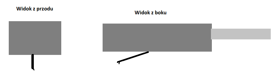

Witam,
Jestem świeżym posiadaczem gramofonu Technics DD D2 z wkładką technics 270C. Gołym okiem widać , że igła zamontowana we wkładce nie jest usytuowana ostrzem igły prostopadle do talerza lecz pochylona(20-30 stopni na oko) ku jego zewnętrznej krawędzi ( jak by ktoś ją lekko przekręcił w przeciwnym kierunku wskazówek zegara). Obawiam się, że usytuowana igła w ten sposób może zniszczyć odsłuchiwane płyty oraz zniekształcać dźwięk.
W tej sytuacji bardzo proszę o radę czy igła wymaga wymiany a jeśli tak to na jaką ? Budżet do 200zł w granicach rozsądku i sensu.

Wygląda to z grubsza tak:

Kup nową igłę i tyle. Nie ma co się zastanawiać.
