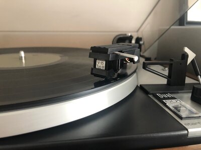

No to wypadałoby podsumować historię wymiany wkładki, o którą pytałem w tym wątku :)
Finał jest taki:
Pozdrawiam!
Dual 601 | Shure V15 Typ III L-M | Leak Stereo 130 | Wharfedale Linton 85th

Bardzo dobry wybór, choć kosztowna opcja. Co tam za igła siedzi?

Dzięki :)
Udało mi się kupić wkładkę na Dualu 601 w praktycznie idealnym stanie wizualnym (choć wymagającym serwisu), w niezłej cenie, wiec nie wyszło tak źle. Skończyłem więc z dwiema 601kami :lol:
Igła niewiadomego pochodzenia więc pewnie jakiś eliptyk, ale nie mam jak tego zweryfikować. Teraz czeka mnie więc zakup igły, a to już spory wydatek (VN35HE lub SAS). Na razie pewnie muszę zadowolić się eliptykiem z North czy Wamatu, a jak budżet pozwoli to zdobędę którąś ze wspomnianych wcześniej lepszych i dużo droższych opcji.
