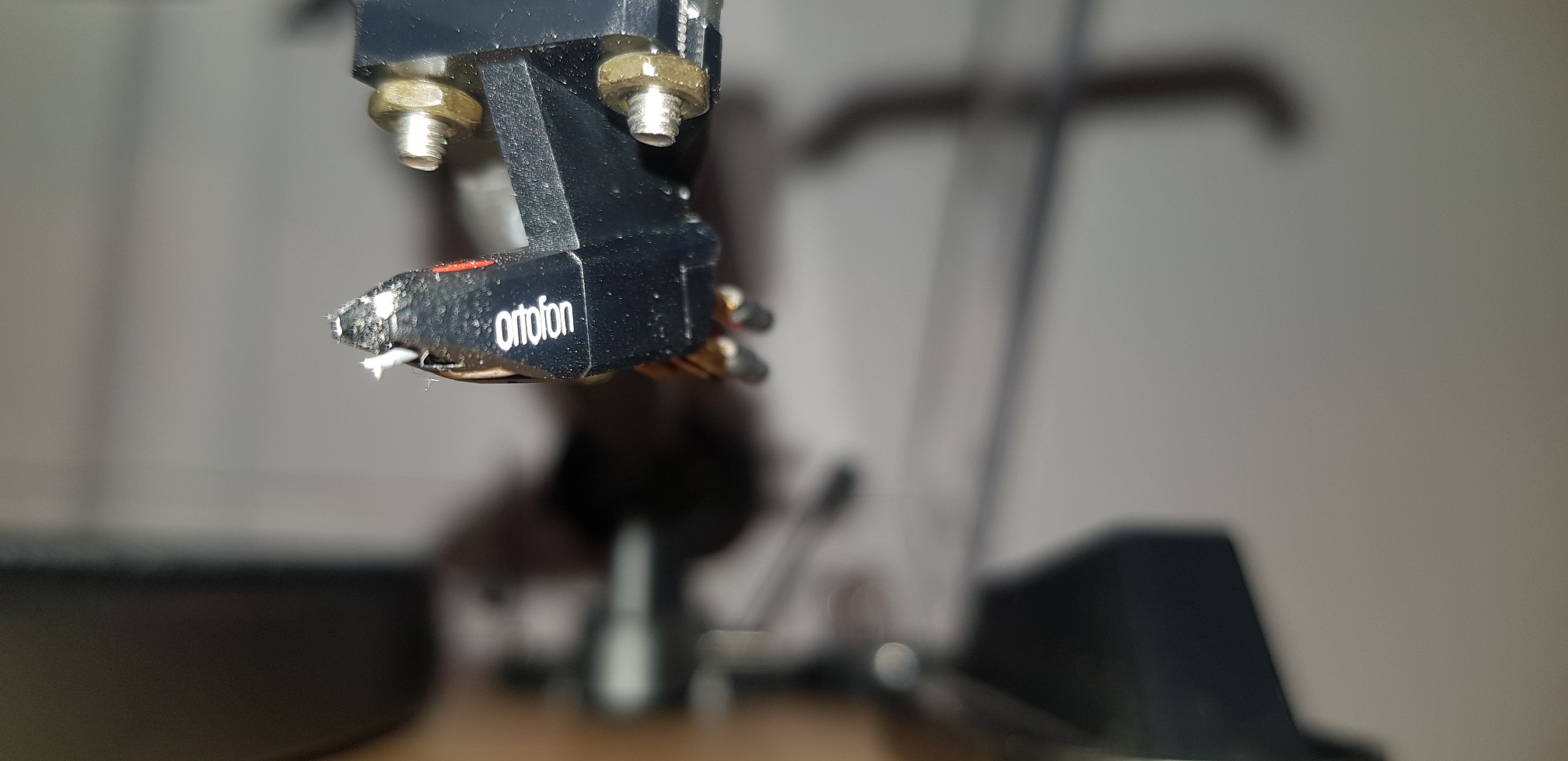

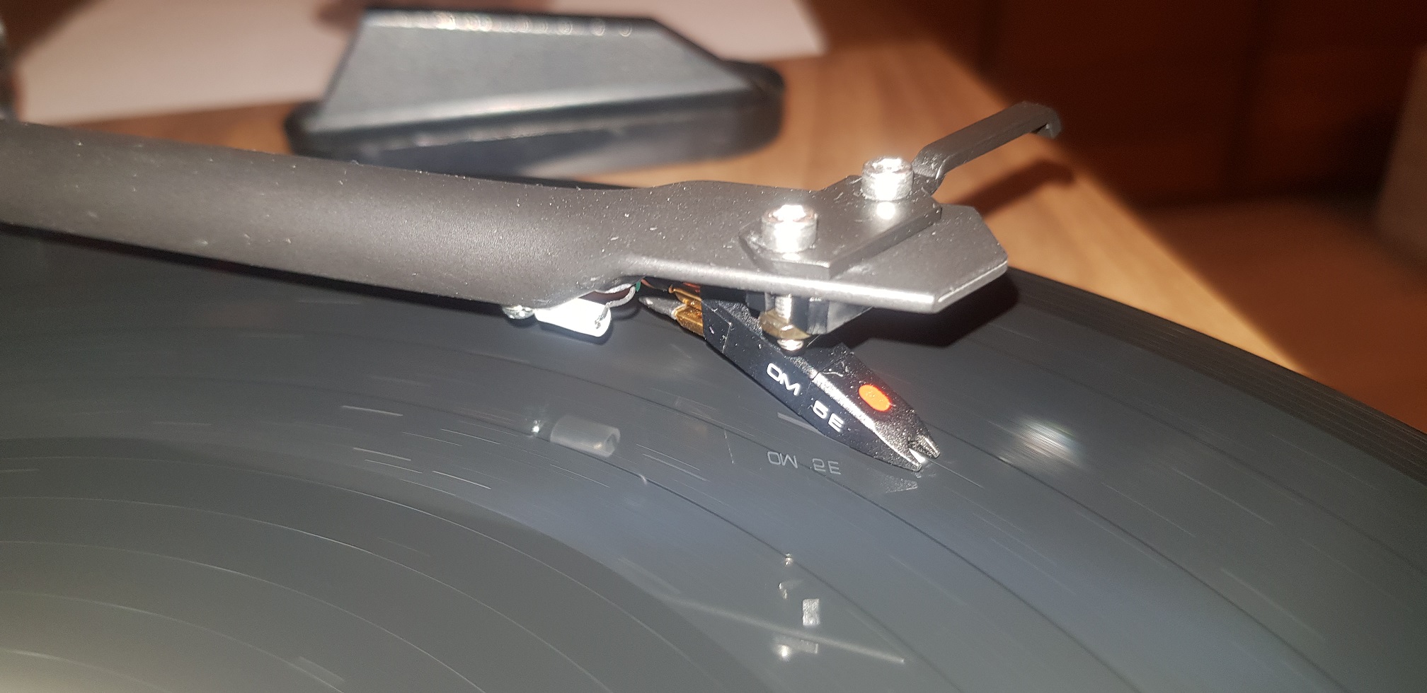

Mam pytanie dotyczące podanych w temacie wkładek. Posiadam obecnie OM 5e (jak na zdjęciu), i mogę nabyć
wkładkę LM 30. Pytanie dotyczy tego czy igła z LM 30 będzie pasować do wkładki OM 5e? czy jest sens inwestować w używaną
LM? Czy będzie pasować do pro-ject debut? Wczytuję się w temat, jednak nie napotkałem odpowiedzi na moje pytanie. Proszę również o pomoc w identyfikacji mocowania mojego ramienia i wkładki, to 1/2 ?

darowizna pisze: ↑
08 gru 2019, 15:07
Będzie
darowizna pisze: ↑
08 gru 2019, 15:07
W body z OM5e tak
darowizna pisze: ↑
08 gru 2019, 15:07
LM?
To zależy ile zainwestować i jaki przebieg ma igła.
darowizna pisze: ↑
08 gru 2019, 15:07
Tak
