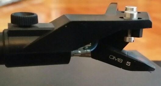

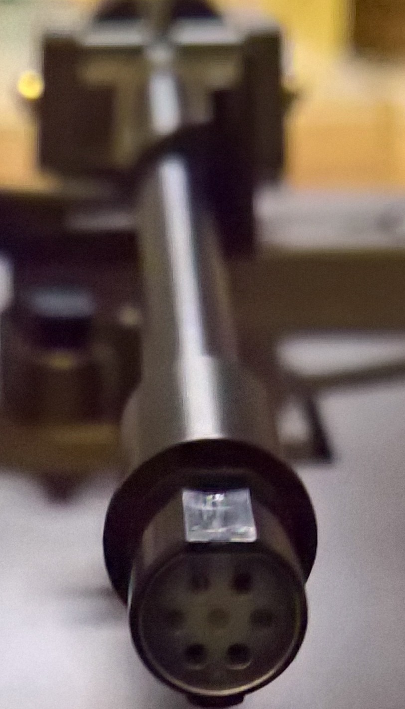

Czesc,
Mam gramofon jak w tytule, ale bez headshella i wkładki. Czy ktoś może mi podpowiedzieć jaki typ tam pasuje? Dołączam zdjęcia ramienia i zlacza.
Z gory dziekuje
Loewe sp 3890
Loewe sp 3890

Posty: 44491
Re: jaki headshell do loewe sp 3890
Tzw. headshell typu ADC. Są do dostania nawet na allegro.
Chociaż... u Ciebie w ramieniu jest żeńskie gniazdo, a to już nietypowe chyba.
bodek_wr
Posty: 11
Rejestracja: 20 mar 2019, 09:59
Post autor: bodek_wr »
A moze ramie jest niekompletne?
Moze brakuje jakiegoś mocowania?

Kupione, dzieki za podpowiedź
