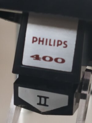

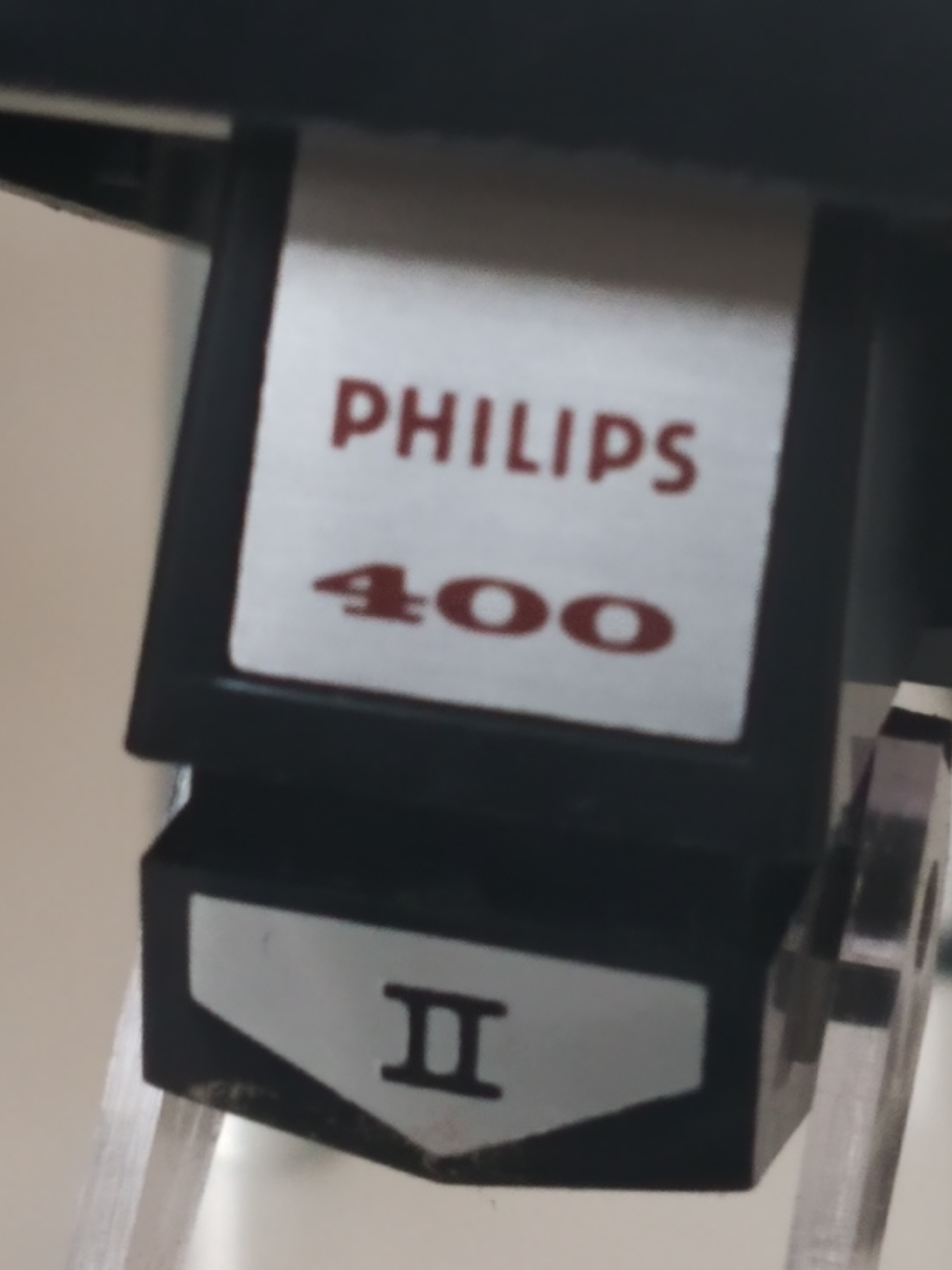

Re: Philips 212 Electronic
Tak 400 to świetny generator, dobra igła zrobi z niej bestię
Upewnij się tylko którą generację posiadasz, MK1 czy MK2?
Różnią się kształtem body: Igły od mk3 podobno też pasują do mk2:)
Tak to mk2, co do igły to polecam przeczytać ten wątek:
