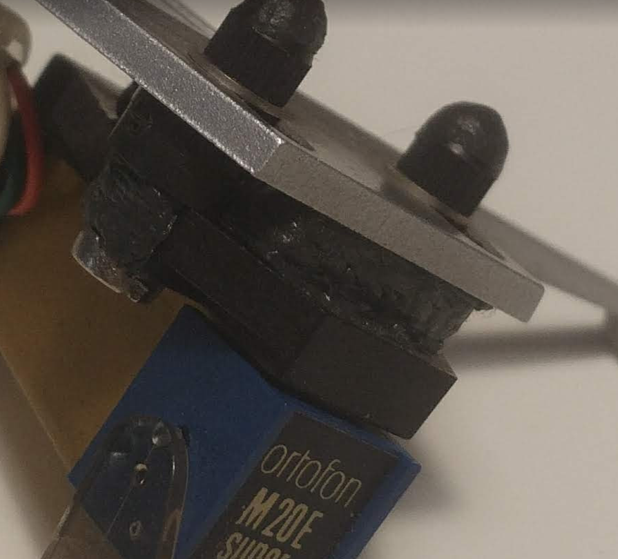

Wygrzebałem stary gramofon Sony PS LX2 i pierwszym krokiem do jego ożywienia będzie pewnie zakup igły. Widzę na nim wkładkę Ortofona M20E-Super. Zastanawia mnie jedna rzecz: nie jest to oryginalnie montowana wkładka i między headshellem (jeśli tak to się nazywa) a wkładką widzę warstwę miękkawego materiału, która na fabryczną nie wygląda. Czy to jest jakiś patent oryginalnego właściciela żeby dopasować tą wkładkę do ramienia lub jakoś zmodyfikować całość?
Gramofon jest ze Stanów, nabyty i używany ostatnio ~20 lat temu i o ile pamiętam już ta wkładka tam była no i jakoś grała.

Miękkawy materiał powiadasz... może to stopiona guma?
Z jednej strony należy przyjąć że poprzedni właściciel uważał że potrzebny jest dodatkowy dystans między dachem wkładki, a koszykiem, dla poprawnego kąta VTA.
Z drugiej strony - przy okazji korzystając z takiego, a nie innego materiału, może chciał dodatkowo wytłumić układ by zminimalizować rezonans?
To albo nie miał nic innego pod ręką
Takie moje przypuszczenie, gdyż oryginalna igła M20E Super należy do bardzo podatnych (z miękkim zawieszeniem).
Czy tak jest? Nie wiem, zgaduję, trzeba by pomierzyć czy te zabiegi były jakkolwiek zasadne na tym gramofonie.

Dzięki za szybką odpowiedź. Na razie przyjmę, że osoba, która umieściła tą chyba dość drogą wkładkę w taki sposób miała ku temu sensowny powód.
Oryginał to chyba zbyt duży wydatek, biorąc pod uwagę poziom sprzętu pod który wszystko podepnę, przynajmniej na początek.
