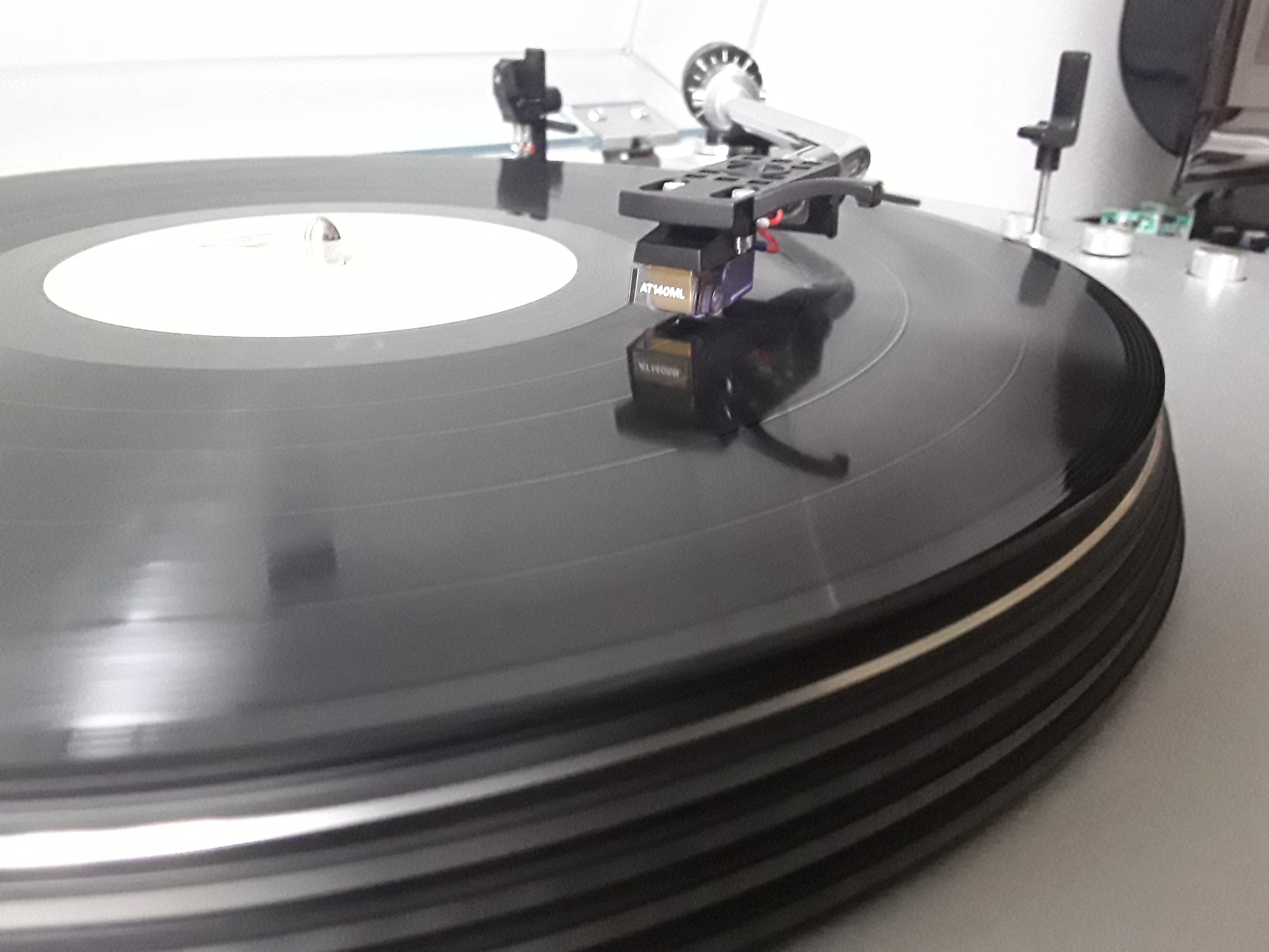

TDRK14
Posty: 155
Rejestracja: 24 lut 2018, 17:07
Lokalizacja: Bydgoszcz
Re: Audio Technica atn 125 lc czy atn 130e?
Post autor: TDRK14 »
Technics SL 1600 MK2 + Yamaha CR-820 + Bowers & Wilkins 685 S2
