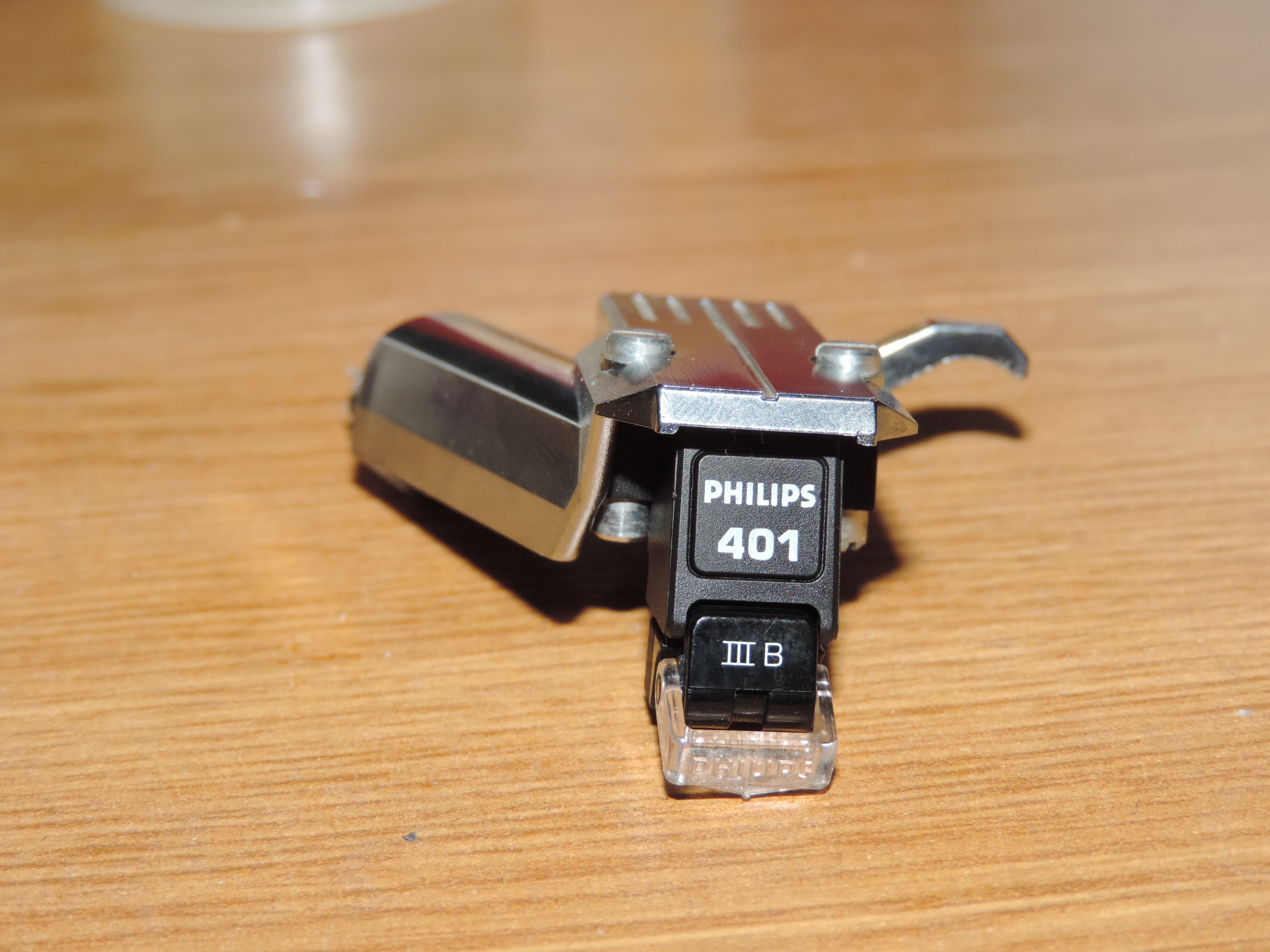

Witam wszystkich
Prosiłbym o identyfikacje tej wkładki i porade jaką nową igłe zakupic tak aby to do siebie pasowało
Niestety przez przypadek uszkodziłem igłe i musze ja wymienic
(fotka sprzetu w załaczniku)
Gramofonu używam juz długo ,ale w sprawach technicznych niestety jestem zielony jak trawa na wiosne
Może ktos mi podpowie i jakoś pomoże za co bede bardzo wdzieczny

Re: Identyfikacja wkładki Philipsa i prośba o poradę
Philips GP 401 MK III ...
Zależy jaki masz budżet ...
Możesz oryginał: https://www.thakker.eu/tonnadeln/philip ... al/a-5954/
Możesz zastępcze eliptyki:
https://www.thakker.eu/tonnadeln/d-71-n ... au/a-7055/
https://www.thakker.eu/tonnadeln/d-69-n ... au/a-5462/
Są spec wątki dotyczące tych wkładek i igieł do nich ...
Sam używam najczęściej Astatic NOS od Ed'a ... przykładowo:
https://www.ebay.pl/itm/PHILIPS-D-412-1 ... 2223692749
Bardzo dziekuje za odpowiedź
Gdyby ktos miał do odstąpienia cos pasujacego to prosze o info ,moze byc nowe jak i uzywane
Rozumie ze do tej wkładki pasuja różne igły ,takie laickie pytanie czy np. bedzie pasowała igła MK1 ,MK2 itp
Albo jak to sie ma z tymi rodzajami igieł D60 ,D65,D69 ,D70 itp
A po co pakować do MK3 igły z innych modeli....
Nawet jak będą pasować, to i tak nie zagrają jak MK3...
Regu na tacy podał Tobie propozycje i to dobre dodam.
BTW: nie określiłeś też żadnego budżetu na igłę.
BTW nr 2: odradzam kupowanie używanych igieł do MM, tym bardziej, że nowe są dostępne w przystępnej cenie.
A czy ta z linka jest warta zakupu
https://allegro.pl/oferta/gp400iii-e-ig ... 8078859880
Czy jednak z ebay PH110-ED
Budżetu nie okresliłem, lecz chciałbym cos ze sredniej połki
Wybrac cos w sensie stosunek jakosć/cena
To jest stylus co. także jest raczej gorsza od astatic. Chyba w stosunku cena/ jakość astatic wygrywa (choć to że Stanów także chyba się schodzi z wysyłką)
- Posty: 45656
Kłopot w tym że dla Ciebie "średnia półka" to może być 5 dych, a dla kogoś innego 50 dych.
Stąd taka wstydliwa postawa nie jest zbyt pomocna.
Pamiętam że kolega Dante chwalił igłę eliptyczną z north: https://north.pl/karta/946-d-70-igla-gr ... -0035.html
Ponoć trudne do odróżnienia względem oryginalnej igły 406 mk3.
Wielkie dzieki bo zastanawiałem sie właśnie nad tym stylus co. poniewaz jest dostepna od reki
Raczej skłaniam sie to wydania 150-200zl niz 300zl bo ten cały gramofon nie wart takich inwestycji
Dzieki za propozycje z North bo rowniez na miejscu i bez czekania

A czy może ktoś doradzić czy ta igła D69 była by odpowiednia
Ponoć to oryginał philips z tego co pytałem
Cena bardzo dobra i na miejscu bez czekania
https://allegro.pl/oferta/igla-gramofon ... 7379961436
Z tego co kogo pytałeś?
Nie, to nie jest oryginał.
To niższa klasa igły niż ta co podałem wcześniej (ten sam sklep).
Dlatego tez jest tańsza.
O bagatelne 3 dychy

A takie coś w north,piszą że oryginał Philipsa
https://north.pl/karta/d69-igla-gramofo ... -0035.html
Czy jest to MK3 ?
Czy jest to MK3 ?
Powtarzam pytanie: kogo pytałeś?
To jest to samo co znalazłeś na allegro, cena taka sama.
Na zdjęciach widzimy zarówno zamienniki jak i oryginalne (osłonki z logo Philips).
W tej cenie raczej nie liczyłbym na oryginały, znając ten sklep.
Tak, to jest mk3.
Igły mk3 wizualnie dość wyraźnie różnią się od poprzednich generacji.
Ja i Dante polecamy 3 dychy droższą D70. Jak chcesz oszczędzać to bierz najtańszą.
Z mojej perspektywy temat został wyczerpany już parę postów temu.
Tak, to jest mk3.
