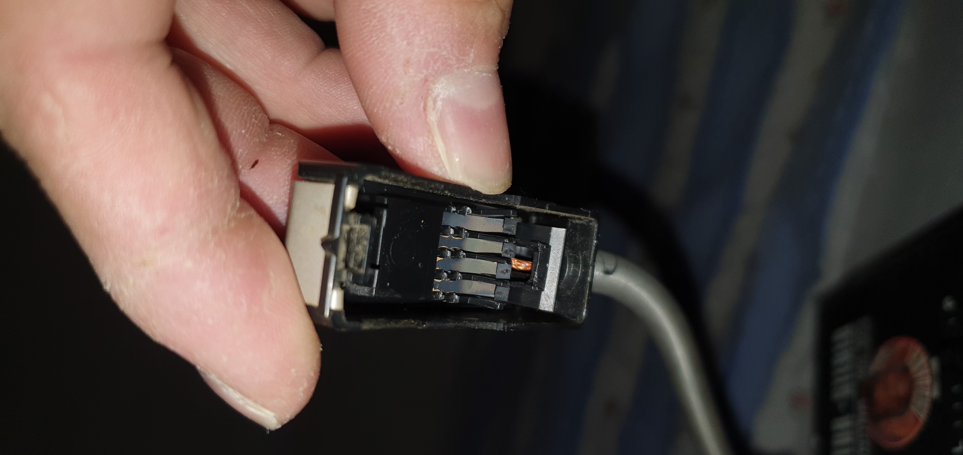

Witam.
Moja babcia posiada starego Artura Unitry model WG-903.
Niestety nie znam się,wiem tylko że nie ma wkładki lub igły.Przez sentyment chciałbym jej to naprawić żeby posłuchała jeszcze płyt na tym gramofonie.
Wstawiam zdjęcie bo nie wiem czy tam brakuje wkładki czy tylko igły.

Brakuje wkładki z igłą. Poniżej link do aukcji na Alledrogo
https://allegro.pl/oferta/uf50-uk9-wkla ... 6727202423

Oryginalnie była montowana właśnie UF-50 ale nie wiem czy jeszcze taka dostaniesz. Możesz czekać i szukać. Jest też na Alledrogo inna wkładka tańsza ale używana. Może szkoda kupować nową?

Jaka to wkładka?nie mogę znaleść używanej..jeśli byłbyś skłonny podesłać mi link to byłbym wdzięczny:)

Dziękuję za pomoc.Tylko czy te używane będą sprawne z racji tego że trochę już lat mają.

Te 3 z drugiego linku mają taki komentarz:
więc chyba nie bardzo się nadają do użytku.Stan funkcjonowania jest WĄTPLIWY ... Gumowe podkładki pod igłą przenoszące drgania do przetwornika uległy skruszeniu ze starości i sie wysypały ... Wiem że są specjaliści którzy umieją naprawiać - reanimować takie zabytkowe wkładki __:)) . Sprzedaję jako NIESPRAWNE

Używane choćby nie wiem jak zachwalane przez sprzedającego są obarczone ryzykiem zużycia bądź uszkodzenia.
