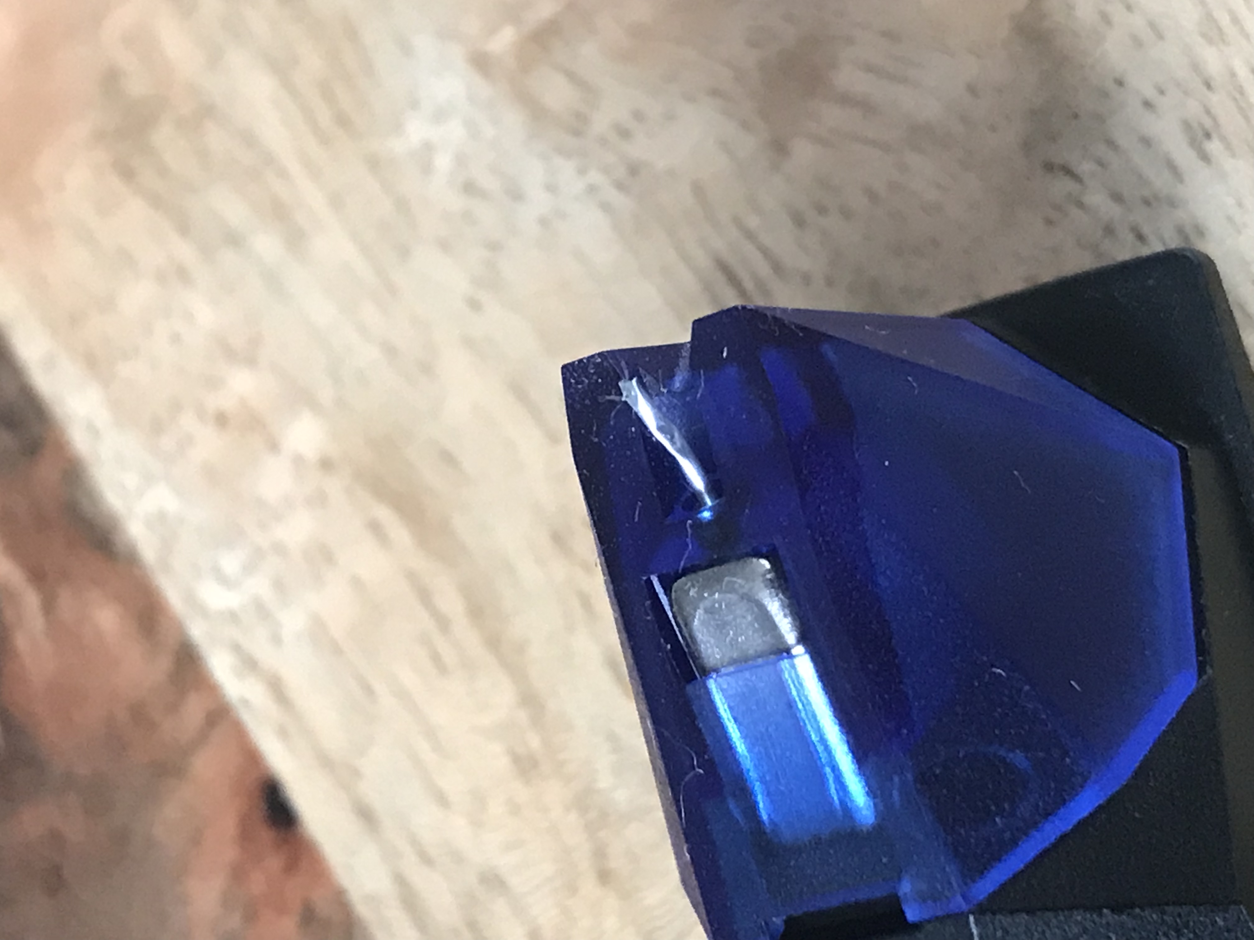

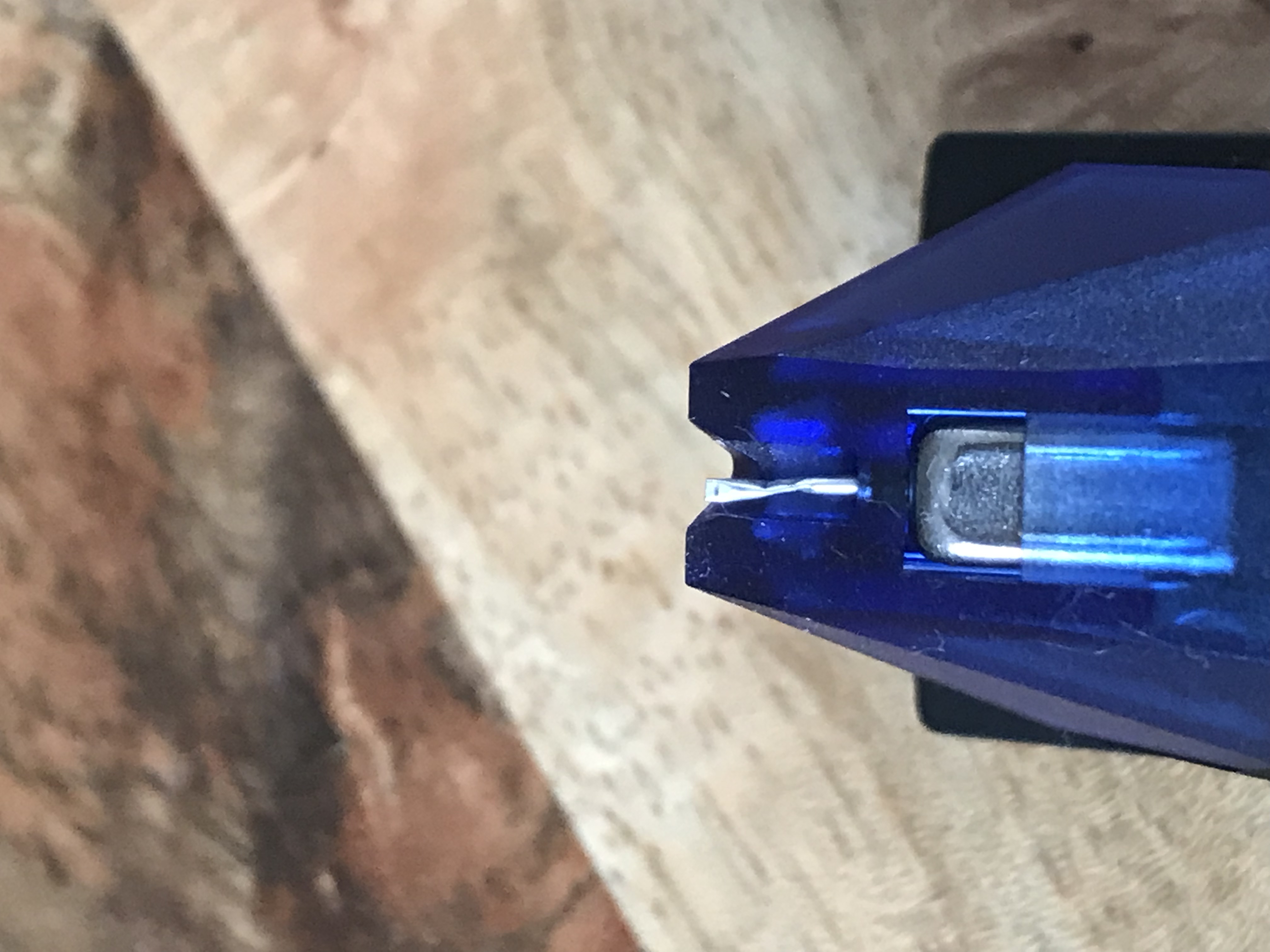

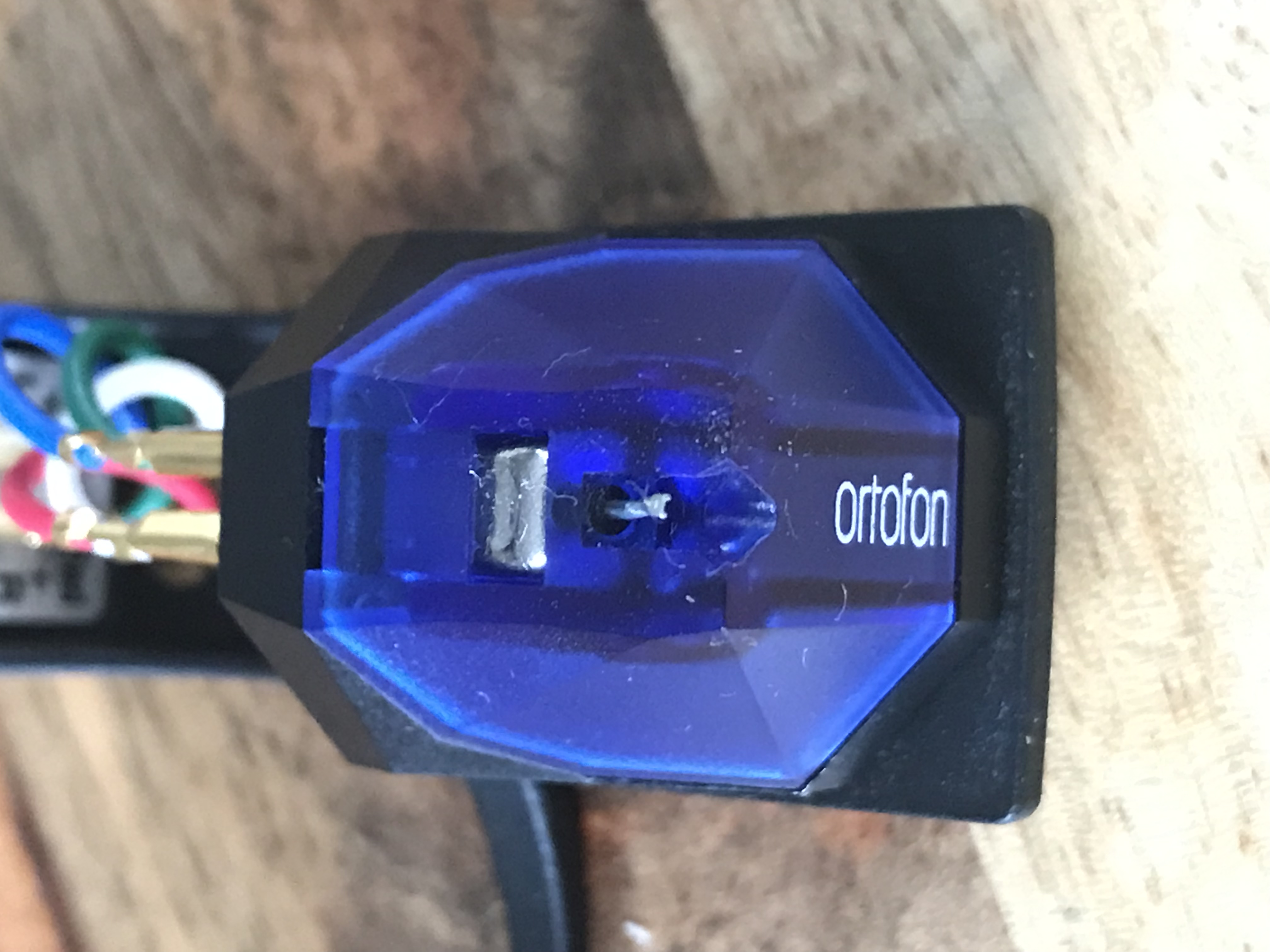

Dzieciak pod moją nieobecność dorwał się do gramofonu . Trwało to kilka sekund ale wystarczyło żeby nabroić :/.
Czy to się jeszcze do czegoś nadaje ? Powiem że gra, ale inaczej niż wcześniej ;p

To już nie będzie to samo, ja bym na twoim miejscu wymienił igłę na nową i zakładał osłonkę jak nie słuchasz.

Igła do wymiany,zgnieciony wspornik.Nie naprawiaj..Powtórzę za wypowiedzią powyższą
Jeśli lubiłeś jej brzmienie kup nową igłę.

Igła była bardzo skrzywiona , do krawędzi obudowy , naprostowałem ją lekko pincetą , ale i tak nie gra jak wcześniej

Ceny nowej igły 2M Blue na allegro zaczynają się od 589 PLN. Nie wiem, czy jest sens kombinować. Kupujesz nową igłę i po sprawie.

Warto rozważyć tym bardziej że sam generator BRONZE/BLACK jest lepiej zbudowany(laminowany rdzeń-co prawda w wydaniu ORTOFONA jest to zrealizowane w sposób uproszczony).
