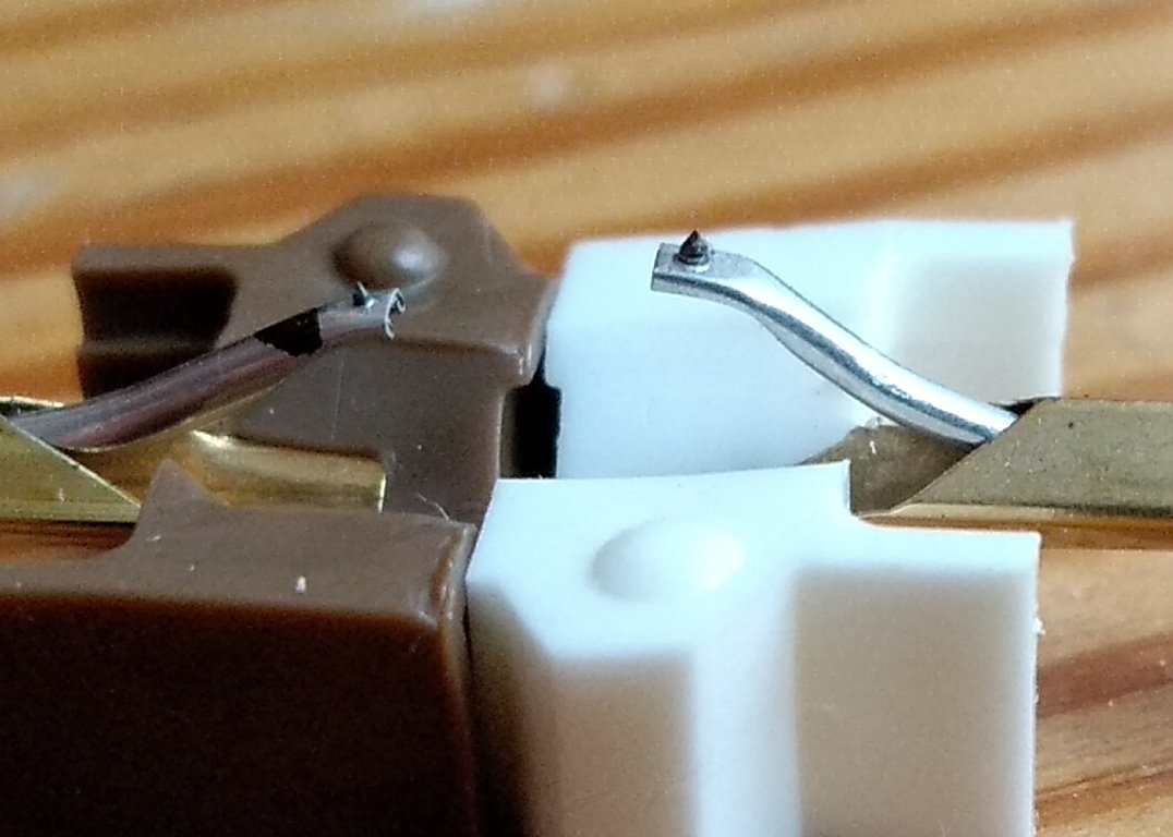

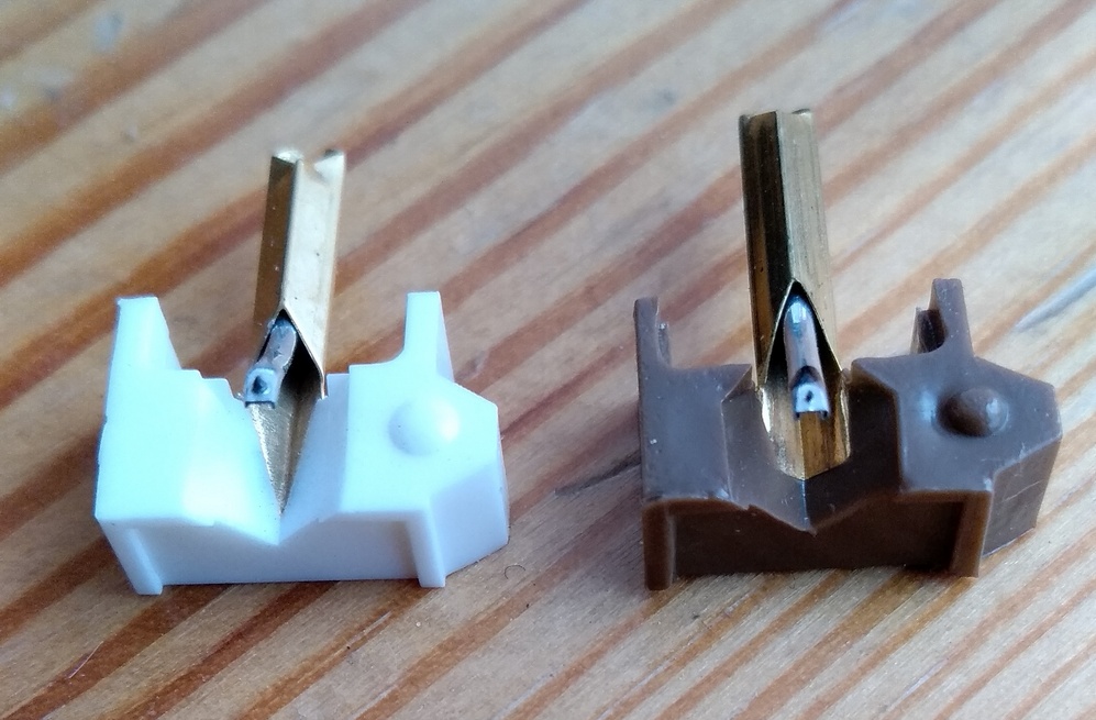

Używam wkładki Shure m44mb, mam do niej 2 igły kupione w Wamacie, jak na zdjęciu.
Biała jest sferyczna do tej wersji wkładki, natomiast brązowa eliptyczna (podobno) do
wkładki m75. Biała, mimo sfery, gra o wiele lepiej, co wynika chyba z pełnej kompatybilności w wkładką.
Chciałbym kupić jakąś lepszą igłę do tej wkładki, bo mimo, że gra to wg mnie bardzo dobrze,
to wiadomo, że może grać jeszcze dużo lepiej :-)
Czy igła w wersji n55 będzie w pełni zgodna z tą wkładką i zagra lepiej niż ta zwykła
biała n44, którą mam ?
Którą z poniższych lepiej kupić w moim przypadku?

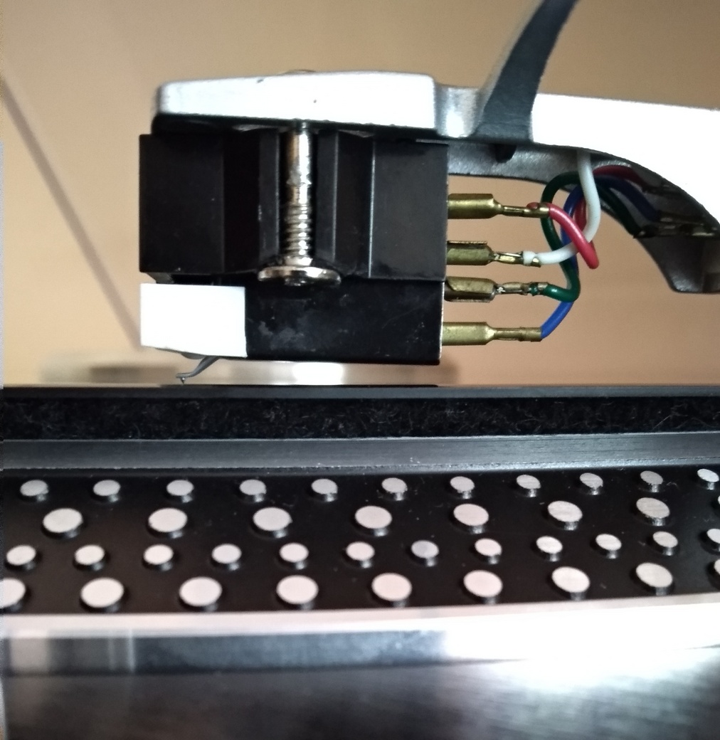

Czy moja wkładka nie jest przypadkiem zbyt pochylona "do tyłu" co powoduje zmianę kąta prowadzenia
igły? (zdjęcie).

pmedela pisze:
27 kwie 2019, 09:29
Tak.
igły? (zdjęcie).
Nie widać czegoś takiego na zdjęciach.

Co do pochylenia to dolna płaszczyzna wkładki nie jest równoległa do płyty, o to mi chodzi.

27 kwie 2019, 18:46
Ciekawa śruba :)
Miałem to samo napisać :) to chyba jakiś wkręt się wkręcił :)
Posty: 44428
Re: Shure m44mb - jaka igła ?
Chyba już kiedyś odpowiadałem na to samo pytanie, w innym wątku.
N55E od JICO ma miękkie zawieszenie, rekomendowany nacisk 0.75-2g
N44E/Improved oprócz zintegrowanej osłonki jest sztywniejsza, nacisk 1.75-4g.
