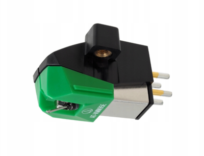

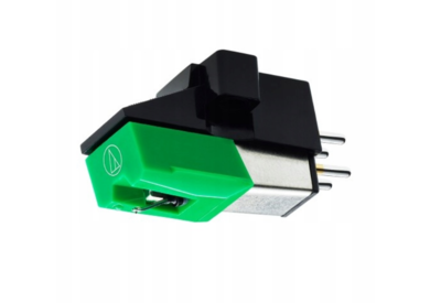

Witam wszystkich
Czy te dwie wersje wkładki AT95 różnią się czymś od siebie prócz innego wyglądu?
Różnica w cenie to 110zł, czy warto dopłacić do nowej wersji z pierwszego zdjęcia ?
pozdrawiam
Piotr
pozdrawiam
Piotr

Tylko jedna z nich nazywa się AT-95. Druga (nowsza) to AT-VM95 (zmieniłem tytuł tematu).
W środku AT-VM95 siedzi nowsza/poprawiona wersja generatora AT-95. Parametry ma ciut inne.
Widać chyba gołym okiem że nie tylko plastik z zewnątrz się zmienił, ale też piny i to że ma gwintowane otwory montażowe.
Nie wiem czy warto dopłacać do wersji "E", ale z pewnością jest ona bardziej przyszłościowa jako że można później zmienić igłę na lepszą.

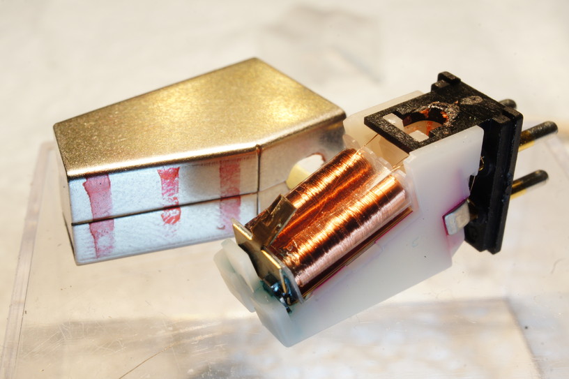

Konstrukcja mechaniczno-elektryczna wkładek(generatorów) jest taka sama (jak na zamieszczonym poniżej zdjęciu).Nowsza wersja czyli AT-VM95 ma większą inndukcyjnosć(większa ilość drutu na cewkach-skrótowo) co owocuje też wyższym napięciem wyjściowym.Generalnie w wkładkach MM/MI im mniejsza indukcyjnosc tym lepiej(wyżej umiejscowiony rezonans elektryczny).Oczywiście do tego dochodzi jakość igły i tu na plus większa róznorodność igieł w nowszej serii.Nie są to złe wkładki ale jakimis cudami tez nie są.W stosunku do droższej serii AT brakuje ekranu między cewkami polepszajacego separację kanałów i laminowanego rdzenia.
