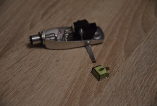

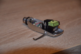

Witam.Szukam pomocy w namierzeniu igły do mego nowego nabytku.Na czole wkładki jest napis EXPERT.Z góry dzięki.

Ta wkładka to Nagaoka JT-311 (dostępna także w Holandii pod markami Expert i Tonar).

Dzięki, a jak z dostępnością igły ?

Można ją nadal dostać, ale chyba nie w Polsce.
Zastanawiałbym się też czy w ogóle warto sprowadzać igłę do tego modelu.

Dlaczego nie opłaca się jej sprowadzać, czym można ją zastąpić?

Bo wg mnie jest to wkładka takiej sobie klasy :)
Można ją zastąpić inną wkładką. Jaką? To już zależy od budżetu.
Z nowych niedrogich można śmiało myśleć o Ortofon OM 10 czy AT-95E.

Wojtek pisze: ↑
21 mar 2019, 13:01
Ortofon OM 10
OM 10 ma podatność bodajże 25. PL-12D ma ramę o średniej masie. Nie będzie za miękko?

Nie.
