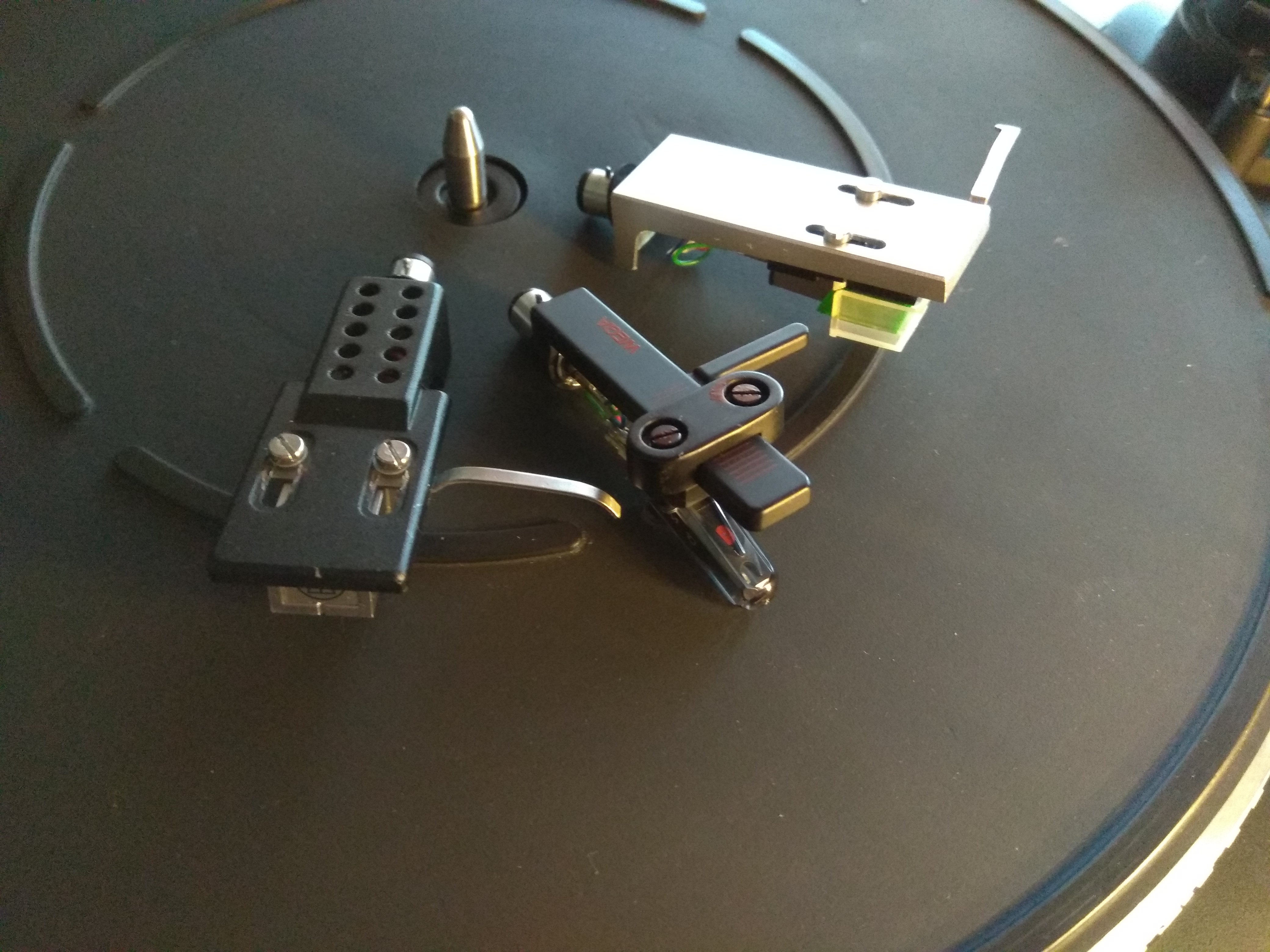

Jak się okazało, źle dobralem wkładki do headshella
 Da radę to lepiej połączyć?
Od lewej AT13EaV z hs C. E. C. (prawdoponie) (od Trafa), OM10 na SH-300 i Akai PC-85 na hs od Rafika. SH najcieższy a srebrny najlżejszy.

Zważ same headshelle z kabelkami
Albo zważa całość i odejmij wagę wkładki ze specyfikacji.
Wega to znany temat, 11.5-12g z tego co pamiętam.

No właśnie, więc to info ze specyfikacji w sumie nic nam nie daje
Tak czy siak zapakowałbym Ortofona do najlżejszego headshella.
Akai PC-85 (AT-95) na headshell Wega.
AT-13EaV na pośredni

Tak zrobiłem

WEGA bez kabelków  1 szt. 10,84 g 2 szt. 10,77 g

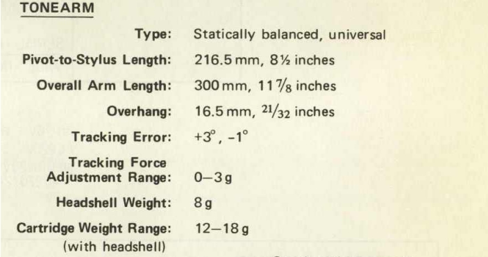

Czytając ten wątek urodziło mi się w głowie pytanie: czyli można przyjąć że do lekkich wkładek/igieł o małym nacisku dobieramy lekkie headshelle? I odwrotnie? Czy jest to za duże uproszczenie? Z serwisowki mojego Akai ap D33 wynika że zakres akceptowalnych wkładek to wagi od 4 do 12 gr. Fabryczny headshell według tej samej serwisowki podaje wagę 8,2. Czyli że realny zakres wagi wkładki z headshellem i przewodami/śrubkami to 12-20 gr?
 - Posty: 44434
Re: Jak to sparować?
Tak jest. Jest to uproszczenie, ale generalnie się zgadza - jeśli nie mamy możliwości weryfikować poziom rezonansu to wystarczy przyjąć taki klucz.
Oczywiście pomaga jeśli również znamy masę efektywną ramienia - wtedy możemy teoretycznie sobie to wszystko skalkulować.
