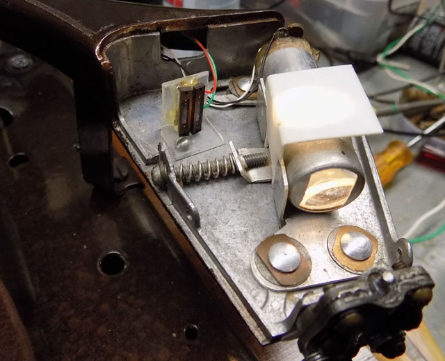

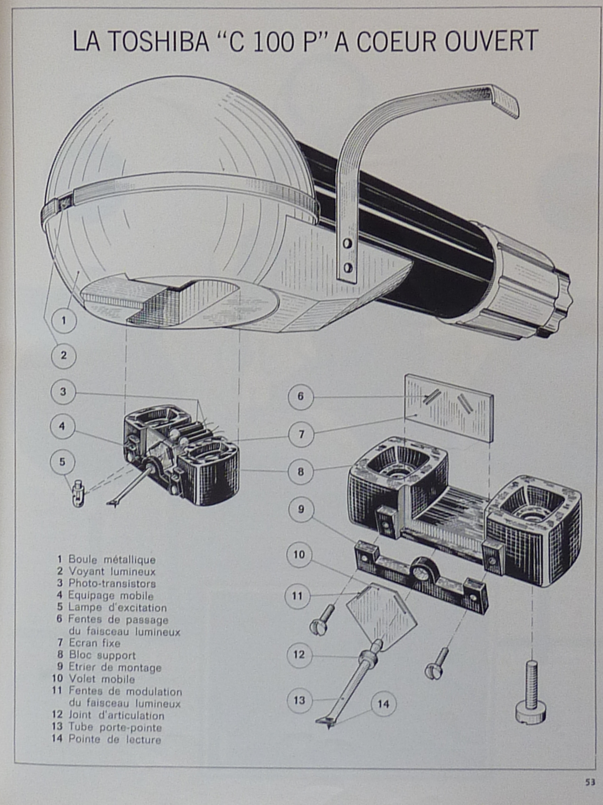

ISOPHON
Posty: 592
Re: Idzie nowe
Post autor: ISOPHON »
Technika znana już w latach 50(USA).Toshiba oferowała ten system na przełomie lat 60/70.Jest całkowicie analogowy.W starych były żaróweczki oświetlające w nowych(DS) są diody LED.
ISOPHON
Posty: 592
Re: Idzie nowe
W USA wprowadziła to rozwiązanie firma PHILCO jako "BEAM OF LIGHT" oczywista oczywistość że mono i do obsługi płyt normalnorowkowych.
