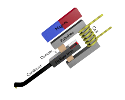

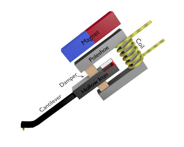

Mylisz się..w wkładkach MOVING IRON tulejka/rurka wykonana z metalu porusza się w polu magnetycznym pochodzącym zawsze z zewnętrznego magnesu zaburzając jego strumień a tym samym powodując zmiany SEM w cewce.Magnes może być umiejscowiony w obudowie generatora(np.NAGAOKA,FONICA MF) lub w obudowie igły(np.ORTOFON VMS).W iglach MI role magnesu odgrywa namagnesowany kawalek metalu na koncu igly wiec magnes jest tyle ze lzejszy. Moze sie to tylko objawic troche cichszym dzwiekiem ale od czego jest potencjometr glosnosci ? Czy sie myle

Tak jak napisał ISOPHON - taka istota MI.
Dzięki temu igły do wkładek MI są z natury lżejsze.
Co tym bardziej potęguje "problem" przy graniu wkładki MI z igłą MM, bo z co najmniej dwóch poważnych względów konstrukcyjnych nie ma to prawa grać podobnie jak w normalnych warunkach pracy.
