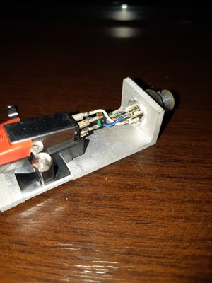

Oddychaj głęboko. Jeśli nic nie połamałeś to ogarniesz temat. Rozumiem, że odłączyłeś headshell (koszyk) z wkładką od ramienia a nie ruszałeś nic przy podłączeniach gramofonu do wzmacniacza. Odkręciłeś wkładkę, odczepiłeś kabelki, założyłeś i podłączyłeś nową. Wrzuciłeś headshell z powrotem na ramię. Cyknij i wklej fotkę ze zbliżeniem na kabelki wpięte do wkładki. Tu mógł być błąd związany np. z innym rozkładem wyprowadzeń wkładki. Może też nie kontaktować gniazdo na ramieniu. Rozumiem, że kilka razy odłączałem i dokręcałeś headshell z nową wkładką do ramienia? 8-)

Kabelki też powinny się zgadzać - załączam zdjęcie. Odkręcałem i dokręcałem headshell i nic ;/

Miernik w rękę i sprawdź, czy nie połamałeś kabelków w headshellu.

Działa!!! Po prostu jestem jednak głąbem ;)
Wkładka, którą kupiłem, wygląda (niestety) na chińszczyznę, stąd nie było widać oznaczeń pinów. Więc kabelki podłączyłem tak jak na starej wkładce. Skoro nie działało - podpiąłem starą wkładkę. No i? Działało - zatem kabelki i piny były bezpieczne, nic nie zepsułem.
Spojrzałem na nową wkładkę pod światłem latarki i pod lupą i okazało się, że oznaczenia pinów jednak tam są!!! (bez dwóch wskazanych czynników jednak doszukać się ich trudno). I rzeczywiście piny były na odwrót - plusowe i minusowe były zamienione góra/dół. Przepiąłem i gra i buczy :D
Dzięki za wszystkie sugestie ;) I tak na przyszłość - nie dajcie się zwieść własnemu poczuciu, że "to przecież proste i musi tak być"... :P
Posty: 43728
Re: Po wymianie wkładki z igłą - brak dźwięku w głośnikach
Innymi słowy, już pierwsza porada była słuszna ;)
