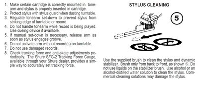

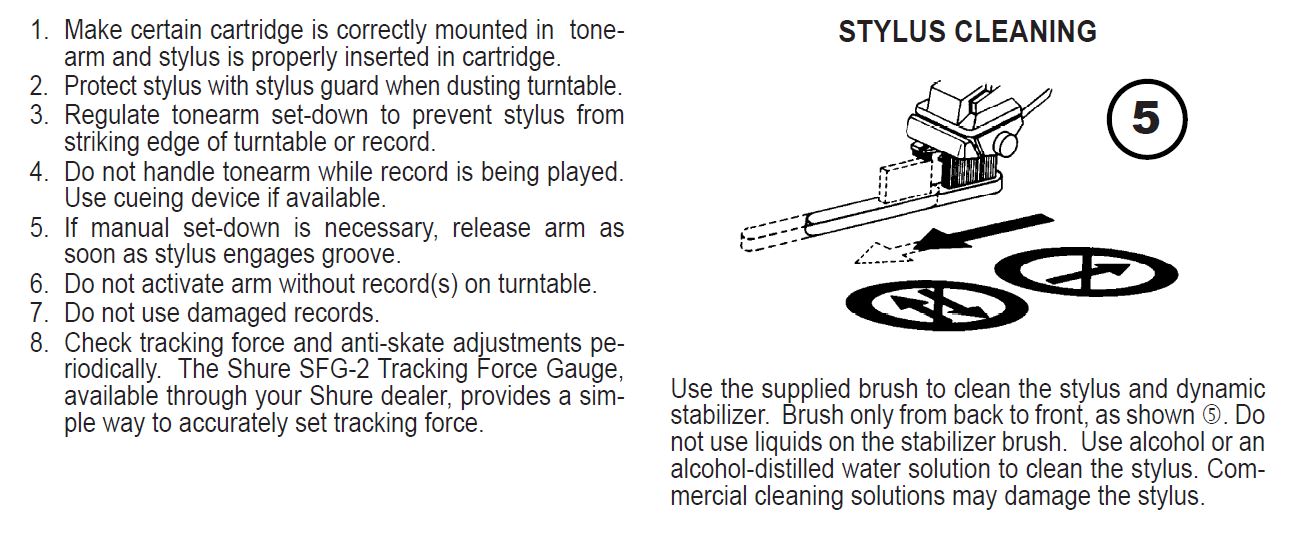

Bo igłę czyścimy tak:
1210 mk2 - Nagoka MP200 - A-8450 - T-4250 - CA CP 1
Pępuś
Posty: 37
Rejestracja: 05 sty 2019, 17:49
Gramofon: CEC 5200, JVC L-A21
Re: Ortofon Super OM10 czy warto?
Post autor: Pępuś »
ja nawet nie wiem jak to się stało , czyściłem ostrożnie, ale może ramię mi opadło i ruszyłem - bo nagle patrze, a krzywa :?
