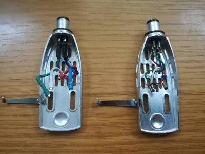

No wlasne, wyzej wymieniona wkladka buczy, cicho ale jednak.
Dodam ze:
-sprawdzalem inne wkladki, w porzadku wszystko
-kabelki w porzadku
-uziemnienie gramofonu sprawdzone
-styki przeczyszczone
Generalnie tylko ta wkladka, niezaleznie od koszyczka.
Problem z uziemnieniem wkladki jednak ? :think:
Da sie cos zrobic czy raczej defekt? Szkoda by bylo bo podoba mi sie jej brzmienie.

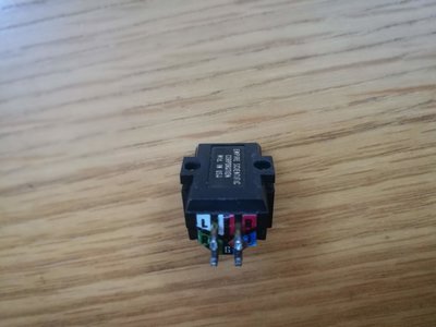

Cyknąłbyś foto jak wygląda tył wkładki?

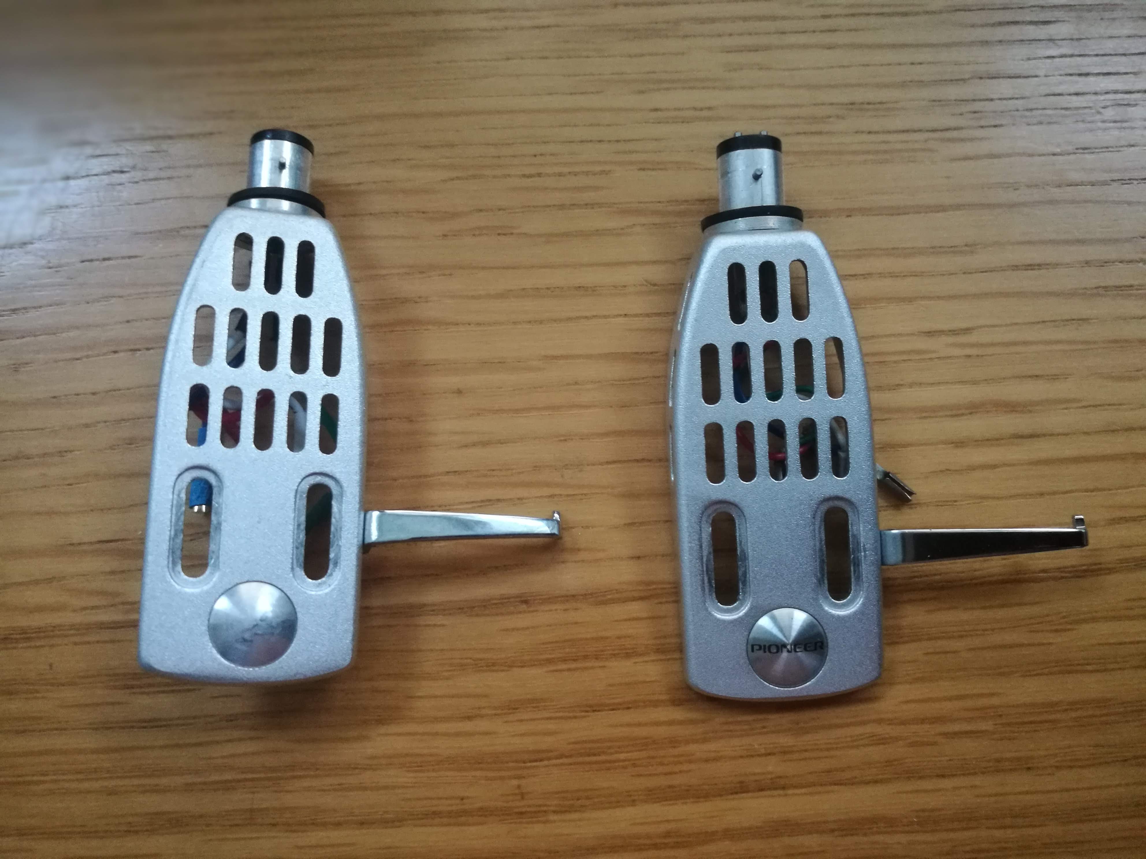

Jaki koszyk? Najlepiej foto :)

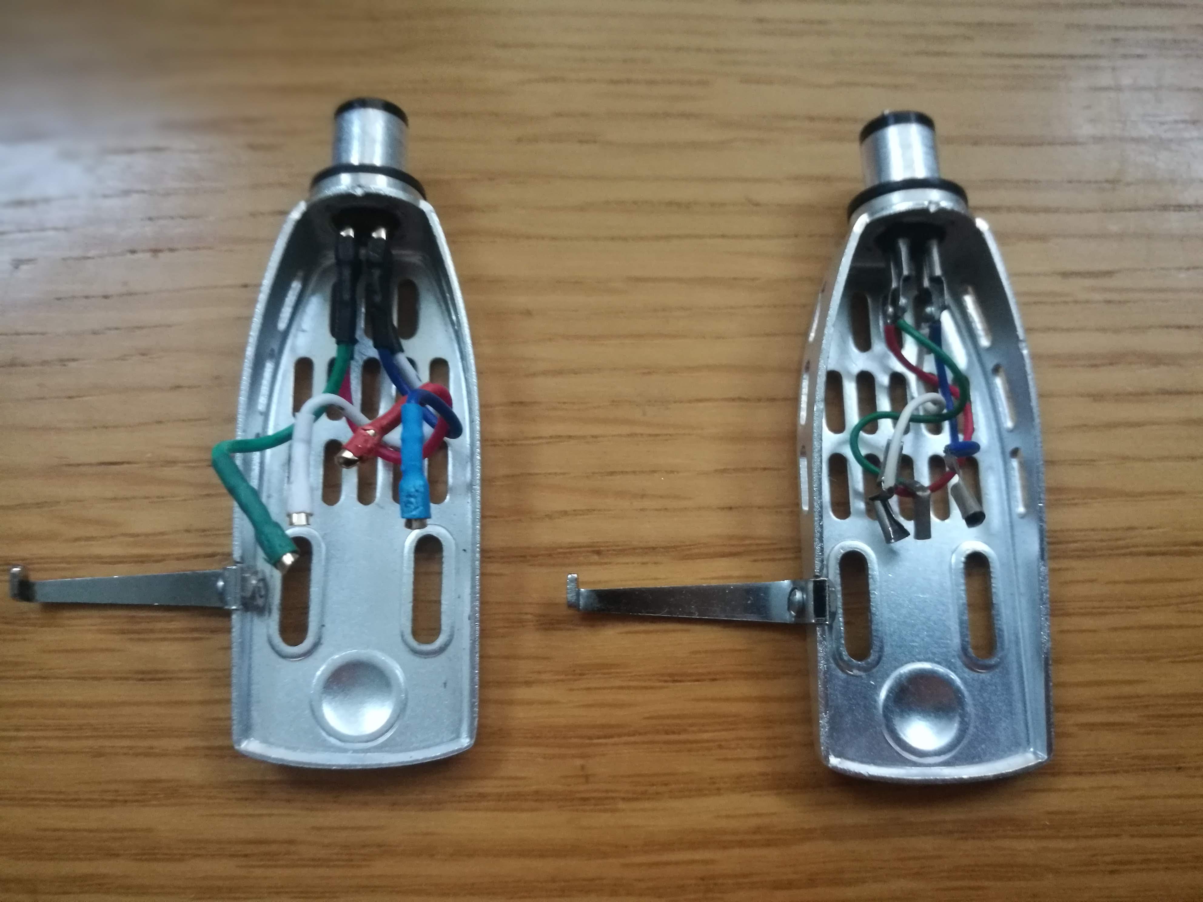

standardowe koszyki jakie mam do Pioneer PL12D
a na koszyku SH-145 od Sony PS-X6 wisi teraz inna wkladka ktorej slucham teraz wiec zdjecia nie zrobie ale na niej tez buczy

Jakimi śrubkami mocujesz wkładkę? Masz te takie nylonowe podkładki? Umieść je może między dachem wkładki, a spodem headshella.

Srubek do standardowych koszykow ma niewiele, uzywam tych od Nagaoka MP-110
Wiecej mam srubek do koszykow Thorensa ale to inny rozmiar:)
Tez myslalem o podkladkach ale musze je znalezc najpierw. Sprawdze i dam znac.

Możesz zrobić prosty test - podpiąć wkładkę kabelkami do headshella ale bez mocowania jej na headshellu i sprawdzić czy wtedy też jest buczący sygnał.

Tak tez robilem jak odkrylem, ze buczy.
Znalazlem tez podkladki no i zglebilem toche temat. Mam kilka pomyslow ale wiecej czasu zeby wszystko posprawdzac bede mial dopiero za kilka dni. Dam znac.

Niestety nie pomoglo, ale podkladek mam tylko dwie, moze to za malo. Gdzies mi cos mignelo, ze ktos izolowal cala powierzchnie wkladki.
Wiecej czasu bede mial po niedzieli wiec cos DIY bede kombinowal.

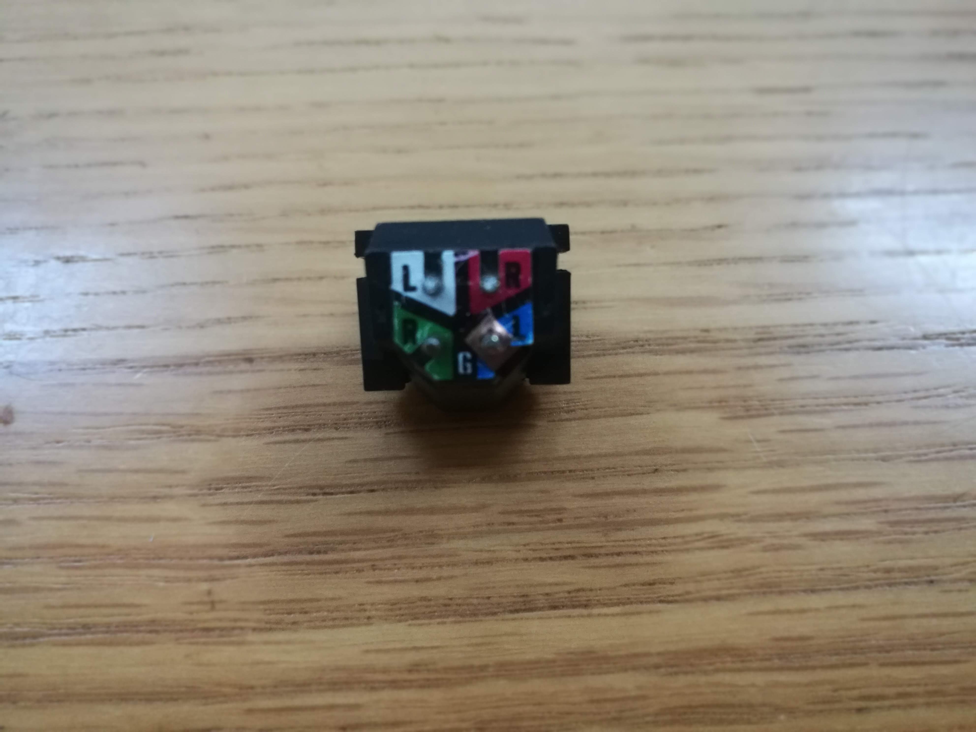

Twoja wkładka ma jeden pin połączony z korpusem, więc to odwieczny problem gramofonów na "S" albo Twojego pre
Jeszcze jedna próba, wkładka wisi na kabelkach od koszyczka niczego nie dotyka, ale raz podpięty jeden kanał raz drugi (tylko dwa kabelki do wkładki -
biały i niebieski ; druga próba - czerwony i zielony)
jeśli nic nie pomoże to wizyta u kolegi z innym sprzętem
