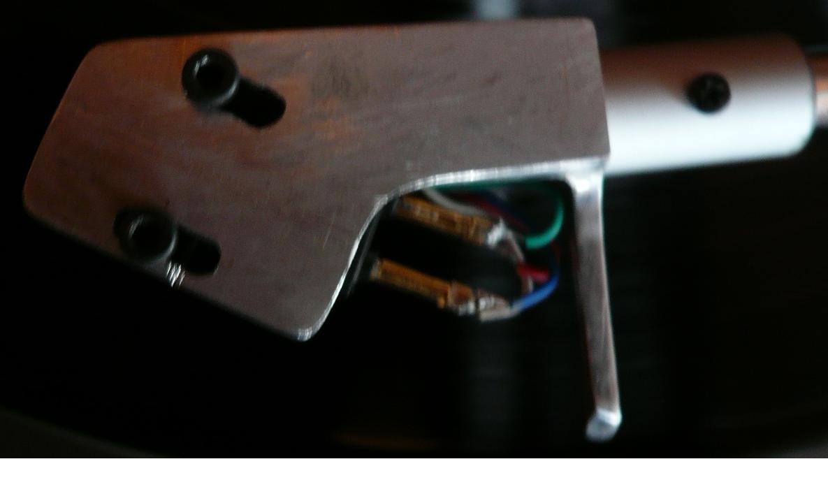

philips 887 -nieoryginalny koszyczek -troszkę cięższy (obecny koszyczek waży 7g) wiec i masa efektywna ramienia minimalnie większa. jaką wkładkę radzicie?
obecnie w philipsie 887 siedzi "na próbę" stara polska mf104 -ale... beznadzieja.

Ten nieoryginalny koszyk to co to konkretnie jest? Tonar 3092 może? Możesz zrobić foto?
Pytanie czy headshell ten ma tylko jeden punkt mocowania śrub czy też są to szparki umożliwiające przesuwanie pozycji wkładki :)
To jest ważne gdyż w oryginale stosowano headshell z tylko jednym punktem montażu, co dość mocno ogranicza wybór wkładek (bo musi zgadzać się overhang).

koszyk jest samoróbka. ma szczeliny.
do philipsa żaden zamiennik nie pasuje. musi być oryginał -praktycznie nieosiągalny. koszt zakupu i wysyłki oryginalnego philipsowskiego headshell wyższy niż koszt zakupu gramofonu (gramofon mam używany)

aha -dorobiony koszyk jest metalowy -dural. O ile ma to znaczenie przy doborze wkładki. I jest zamontowany do ramienia na stałe... w sensie, że nie jest "szybko wymienny" jak oryginał.

Tak sobie teraz myślę i mam następujące pytanie: jaką masz pewność, że twój samorobny headshell jest zgodny geometrycznie z oryginałem?
Bo jeśli tu jest zonk to nie wiem czy jest za bardzo sens w bawienie się tym :)
Raczej najlepiej z tym ramieniem dogadają się wkładki lekkie, o miękkim zawieszeniu, tym bardziej że masz cięższy headshell.

mój robiony headshell jest z dokładnoscią do 1mm zgodny z oryginałem -dostałem dokładne zdjęcia oryginału włącznie z linijką w tle..
ponadto niby dlaczego ma być zgodny -co gramofon -to inne wymiary ramion itd. i zazwyczaj działają.
ważne jedynie żeby geometria dała się ustawić -a się daje.

a modyfikacja -praktycznie niecałe 2g większa masa efektywna ramienia niż oryginał. czyli wpływ modyfikacji znikomy -minimalnie przesuwa rezonas w dół..

No.., na boki to już sobie wkładki nie przesuniesz, prawda? :) Dlatego dobrze, że headshell jest poprawnie wykonany i nie trzeba się martwić o takie rzeczy.

na boki mogę wkładkę przekręcić -około +/- 5 stopni. - -i zmieniając kąt wkładki igła może się na boki przesunąć około +/-2mm ,
samo przesuniecie wzdłużne wkładki w wycięciach -przesuwa ją pod katem do ramienia -wiec też i naboki.
a jeśli zajdzie konieczność dodatkowej korekty overhang -w ostateczności mogę cały koszyczek wsunąć głębiej -płycej na rurke ramienia -i wywiercić nowy otworek pozycjonujący -lub tylko zacisnąć śrubka... wiec mogę praktycznie w każdą stronę -choć w niektóre to ciut kłopotliwe.
