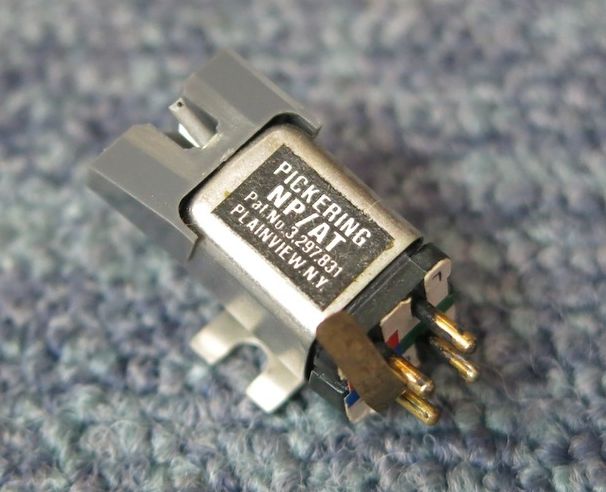

Żeby nie mnożyć wątków podepnę się pod ten .... wpadła mi w ręce wkładka Pickering NP/AT >>> Stylus PD07T
wiecie coś na jej temat? Przekopałem internet i akurat o tym modelu jest bardzo niewiele

A ja właśnie wydzieliłem temat, dlatego że nie karzemy tutaj za mnożenie wątków, szczególnie na zupełnie nowe czy zapomniane kwestie, oraz dlatego że pytanie o zidentyfikowaną wkładkę w temacie który polega na identyfikacji tych niezidentyfikowanych jest trochę głupie.
Pickering NP/AT to była taka niskobudżetowa "wariacja na temat" konstrukcji Stanton 500/Pickering V15.
W stajni Stantona był analogiczny produkt znany jako Stanton 400.
Budżetowy, bo był pakowany do najtańszych zmieniarek z ciężkimi ramionami. Igła NP/AT ma zalecany nacisk w zakresie 3-7g.
Możliwe że można zapakować do niej jakąś igłę od 500/V15 z niższą siłą nacisku, ale pewności nie mam. Trzeba by porównać zdjęcia bez igieł.

Wielkie dzięki za odpowiedź ... posłuchałem jej ostatnio i gra interesująco ale "ciężkawo", głośno i bez polotu - korciło mnie, żeby sprawdzić i sprawdziłem ... nacisk ustawiłem na 3,5 g.

To była wkładka do zastosowań z pogranicza HiFi i LoFi, to prawda
