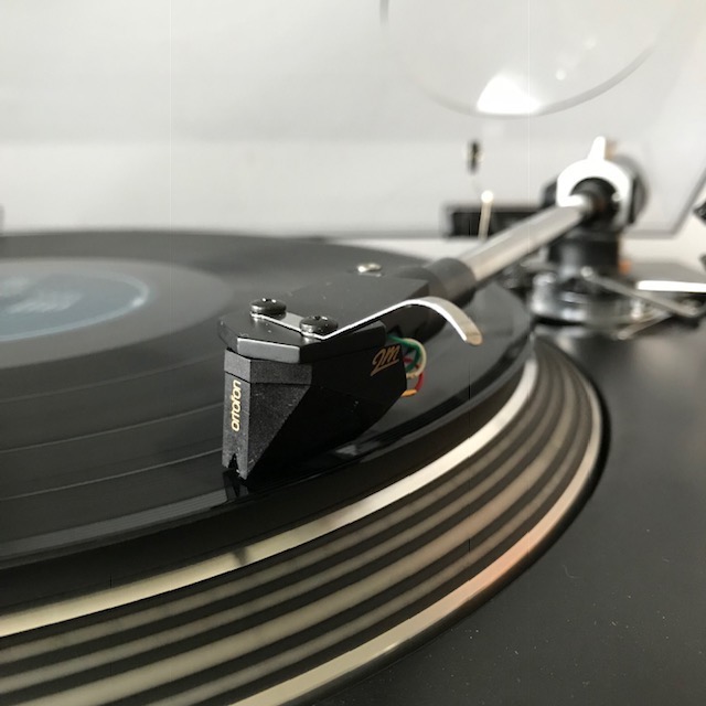

Nie pogodziłem się! Zmieniłem wkładkę :mrgreen:
I nie powiem, że jest bułowato ;)
AT zaraz wędruje do działu "sprzedam".
