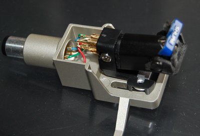

Została mi używana wkładka Shure 97xE, którą nabyłem z adapterem 1/2, tą postanowił użyć, zamocowawszy w headshellu SH-165. No i co ?
Lekko zbulwersowanym, to mało powiedziane.
Byłem pewny wykonalności. Jednak nie na eshaelce. Po prostu nie da się utrzymać overhangu 49 mm. Za mało miejsca, mimo cofnięcia całego ustrojstwa w rowkach heada do końca i tak czubkowi igły wiele brakuje do dedykowanej wartości.
A, już myślałem, że zapier...... do przodu.
Ciekawe, jak w innych headach.

Dzisiaj ponownie pochyliłem się nad problemem. Gdy konektory opierają się, już o tylną ściankę heada, do zalecanego ustawienia brakuje 6 mm. Ma być 49, a jest 55. Zastanawiałem się nad ich podgięciem. Chyba nic to nie da, bo rozmijają się osie gniazda adaptera i gniazda heda i to o wielkość ich średnic. Niestety adapter psu na budę się zda.

Generalnie tył SH-165 jest "ciasny".
Inne headshelle są bardziej otwarte, a piny po stronie wkładki zaczynają się tuż za "kołnierzem" stykającym się z ramieniem po montażu.
Nie pomaga również to że mocowania 1/2'' tej wkładki są z przodu, a adapter wydłuża tył.

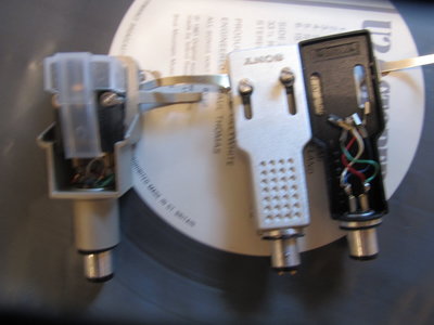

Na SH-135 Ci wejdzie (7.5-8 gramów). Miejsce jest:
od lewej SH165, SH135srebrny, SH135czarny - poglądowo.

Niestety Lechu, mam 3 szt. ale zajęte i jeszcze ze dwa bym wziął. Może Marek jeszcze ma, bo miał ostatni zdaje się niedawno.
Podpytaj Wojtka, bo może coś mieć z oryginałów Sony.
p.s. ten U2 co na nim leżą, to jest w folii - bez obaw, rysuję tylko gwoździem
