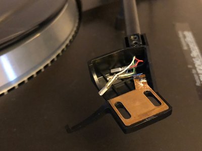

Cześć Forumowicze,
przeczesałem forum i nie znalazłem odpowiedzi na swoje pytanie. Sprawa ma się następująco:
W moim Grundigu PS 2500 postanowiłem wymienić wkładkę (z jakiejś bardzo starej (może to nawetoryginalna ATN-71) na ATN-95E) podczas odczepiania przewodów do starej wkładki, jedna końcówka mi odpadła
Nie chciałbym teraz wymieniać całego okablowania w ramieniu, zresztą sam bym chyba nie dał rady, a we Wrocławiu brakuje fachowców, którym można to powierzyć. Więc chciałbym tylko założyć nowe wtyki kabelków ramienia.

Są jescze gotowe kabelki, które może mógłbym kupić i zdjąć tylko wtyk i przełożyć do mojego kabla? (Np. http://winyle.pl/kable-do-gramofonu/428 ... inale.html) Tylko, że te przewody na zdjęciach wydają się być o wiele grubsze niż moje: (patrz załącznik)
Poradźcie proszę, którą drogą pójść, co sugerujecie?

Musisz kupić same konektory, te od Kroposa są w porządku. Nie zdejmiesz konektorów z tych zalinkowanych przewodów, bo są zaciskane.

@zbyszek1982 - dzięki za poradę, spróbuję jeszcze najpierw przylutować końcówkę tego przewodu do wtyku
