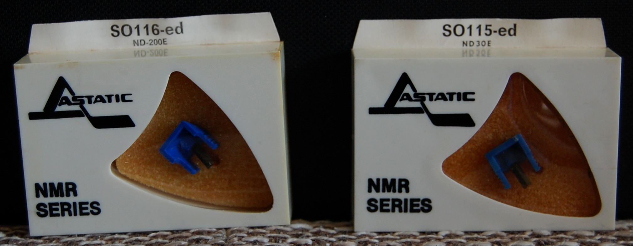

- StarRock
- Posty: 1898
Re: Wkładka Sony XL-20 - jaka igła?
Ostatnio nic nie grałem, bo zrobiłem mały przegląd gramofonu i przesmarowałem silnik, windę oraz co się dało (dzięki Łukasz).
Ale przede wszystim mając samo body, czekałem na igły od Eda, polecone przez Missego (dzięki Marek).
Wreszcie, są, a ta pierwsza z nich zagrała.
Choć to pierwsze podrygi.....instrumenty oderwały się od się, a dźwięk pełniejszy, głębszy, trącący większą naturalnością. Wojtek napisał, że ta wkładka dobrym podstawczakiem z epoki. No to zazdraszczam kolegom, bo u nich one w szufladach, a wiszą te po liceach, nie mówiąc o tych po studiach.
Jednakże zadowolonym usłyszawszy XL-20, odstawiam AT-13. Trza będzie zorgować (to babcia) kasę na coś po liceum (na razie).
