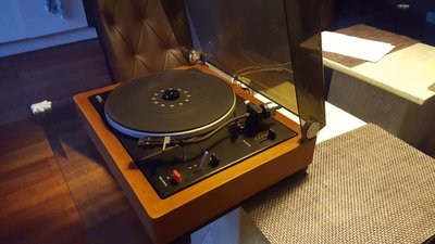

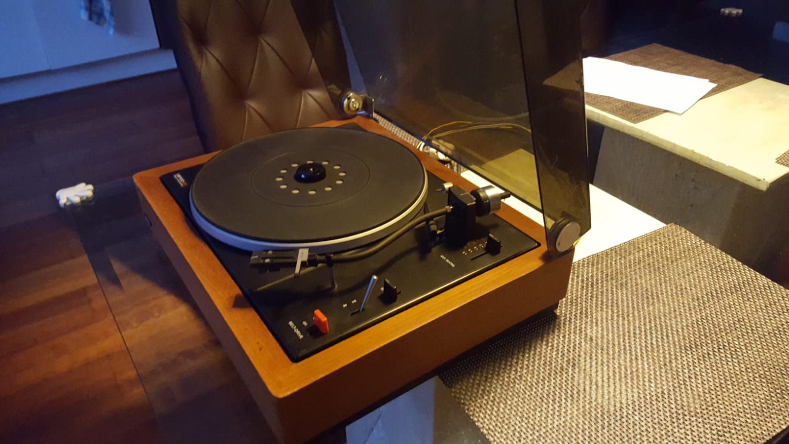

    Witam wszystkich forumowiczów. Zwracam sie do Was z uprzejmą prośbą o dobór wkładki do mojego nowego nabytku jakim jest Lenko L82. Budżet jakim dysponuje to okolo 150zł. Myślalem o zakupie AT 91 , Ortofon OM 5 lub OM 10 tylko nie mam pewności czy będą pasować.

    Wydaje mi się ze te wkładki które wymieniłeś powinny pasować. Co do wkładki: jeżeli chcesz nową to masz wybór praktycznie tylko między AT 95e (lepiej nie kupować 91, nie słuchałem jej osobiście ale z tego co mi wiadomo to bardzo podstawowa wkładka, 95 gra już całkiem przyjemnie) a Ortofon OM 10 (sam osobiście kiedys kupiłem 5 ale jakoś super nie grała także wymieniłem na AT, ale z tego co mi wiadomo to 10 gra już całkiem dobrze, po prostu ma inną charakterystykę brzmienia niż AT)
