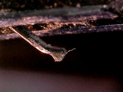

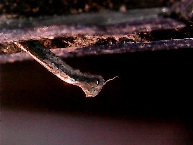

Witam
Mam w sumie nowa wkładkę Nagaoka MP100
Odsłuchanych około 100 h muzyki.
Płyty były w różnym stanie, 95% używane.
Ale od paru dni.. mam straszny charkot i widzę żę igła zaczyna zbierać brud z płyt. Mycie płyt, nic nie daje.
Coś mnie tknęło, i włożyłem swoją starą wkładkę Grado Black. (odłuchanych około 3000 płyt). Wkładka gra jak gra. Ale gra o wiele lepiej na tej samejpłycie co Nagaoka. A więc winna na pewno jest igła.
Optycznie niewiele widać.
Ale mam taki mikroskop USB (jakosc zdjęć taka sobie, ale coś widać. )
Poradzcie.. czy ta igła (Nagaoka MP110 eliptyk) wygląda OK ? Dla porównania Grado Ta Nagaoka wygląda tragicznie, w ogóle nie widać aby tam był trzon igły!?
To po igle? Czy też ukrywa się ona pod tą skorupą brudu ???
Co robić?!

Stary, obydwie igły brudne jak diabli. Tak, ukrywa się grot.

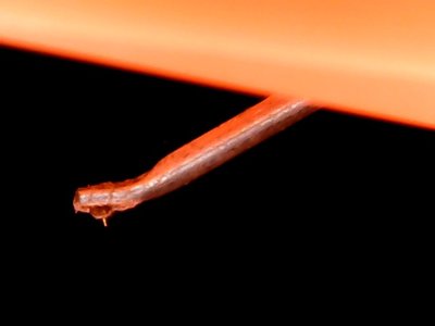

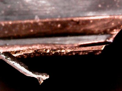

Jako że wkładka Grado z igłą, swoje już zrobiła postanowiłem przeprowadzić właśnie na nie testowy dokładny proces czyszczenia. Mikroskop okazał się bardzo pomocny!
Czułem się jakbym przeprowadzał operację chirurgiczną na oku
W szczegóły nie będę wchodził, bo sam mam wrażenie że to co zrobiłem to była rzeźnia. (wstyd się przyznać na tym forum)
W procesie czyszczenia, od grota oderwała się taka czarna narośl brudu (widoczna gołym okiem)
Efekt: To ta grado, Tak czy siak. Zanim zabiorę się za Nagaokę, kupię ten płyn który zaproponowałeś.

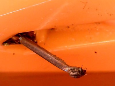

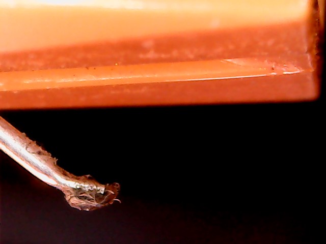

Konkludując... korzystając z doświadczeń przy igle Grado, wyczyściłem tą nieszczęsną Nagaokę. (ponownie rzeźnia)
Efekt na zdjęciu Odsłuchowo: całoś gra jak nowa!
(udało mi się nie zepsuć igły)
jednak nadal pozostaje dla mnie tajemnicą, co robię nie tak w procesie czysczenia igły, że "zamulam" ją w tak drastyczny sposób.
