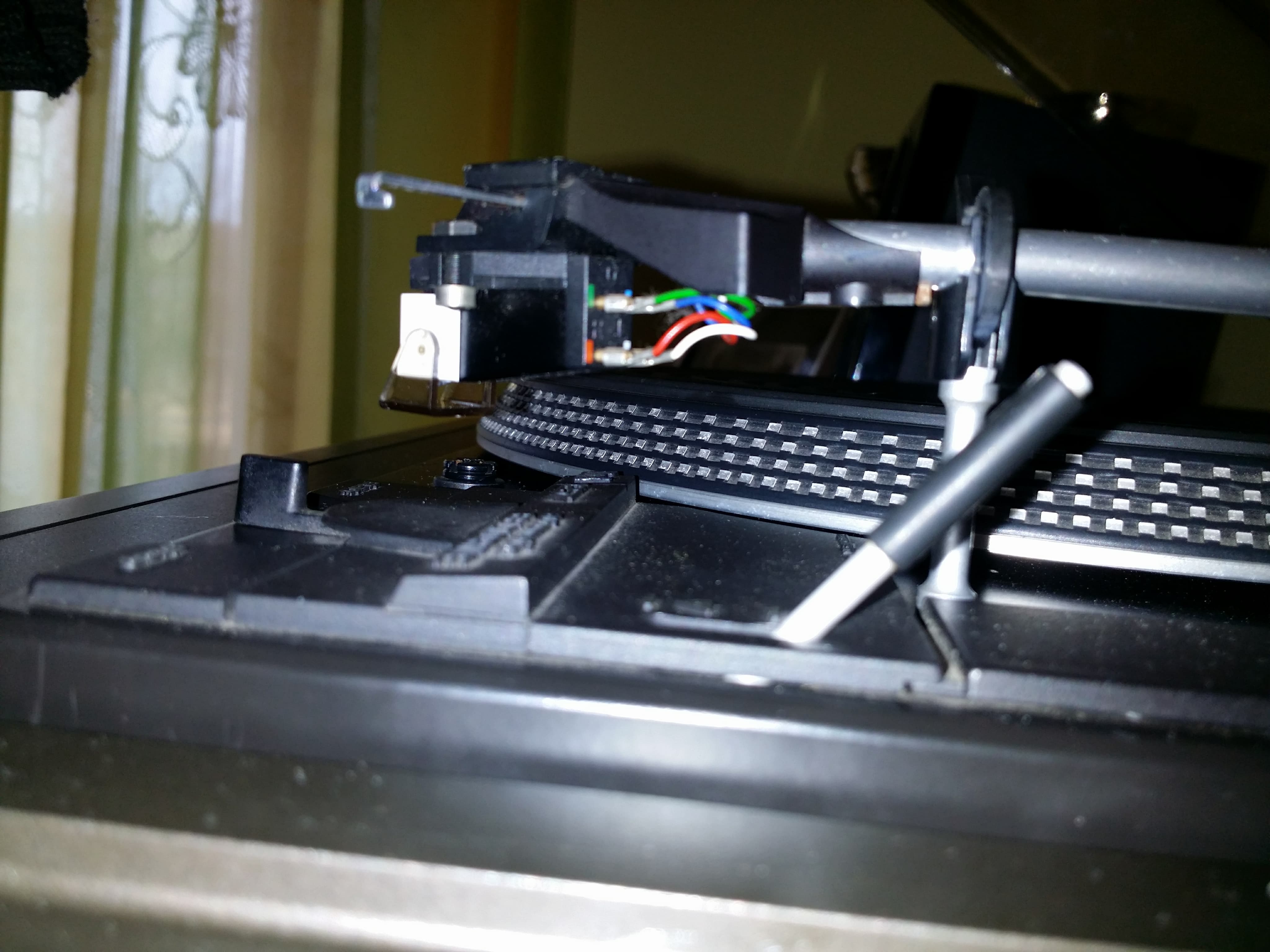

W sensie że masz Dual HS 128 czyli tak naprawdę gramofon Dual 1257?
Możesz robić zdjęcie wkładki zamocowanej na ramieniu?

Tak gramofon Dual 1257 a w HS 130 - gramofon 1224.
Mam więcej płyty po prostu testowałem tylko dwie płyty na obu gramofonach.
Z którego ujęcia zdjęcie wkładki zrobić?

OK to mi wystarczy - widzę że został tutaj zastosowany adapter do zamontowania innej wkładki niż ULM.
Rozumiem że jesteś pewien ustawienia wkładki - overhang, wyważenie, AS ?

Właśnie chyba coś jest z ustawieniem wkładki. Myślałem, że jak wymieniam igłę to nie muszę od nowa ustawiać.
I teraz wydaje mi się, ze chyba wkładka jest źle ustawiona.
Jak słucham płyty to wydaje mi się, że tak jakby przeskakiwała (powtarzała) w jednym miejscu (tzn. może nie miejscu tylko podczas wykonania pełnego? obrotu płyty?) więc pewnie ramię i AS trzeba poprawić.
Nie wiem czy dobrze rozumuję.
Będę wdzięczny za dodatkowe sugestie.
Posty: 44436
Re: Dwie wkładki i igły a odtwarzanie
Raczej tak. Overhang = zła pozycja wkładki w headshellu, w sensie bliżej/dalej. Od tego bym zaczął.
Druga sprawa - podczas odtwarzania czy rurka ramienia jest odchylona do góry względem podstawy?
Może ten Ortofon nie jest zbyt udanym połączeniem z tym gramofonem pod kątem (hehe) wysokości.
