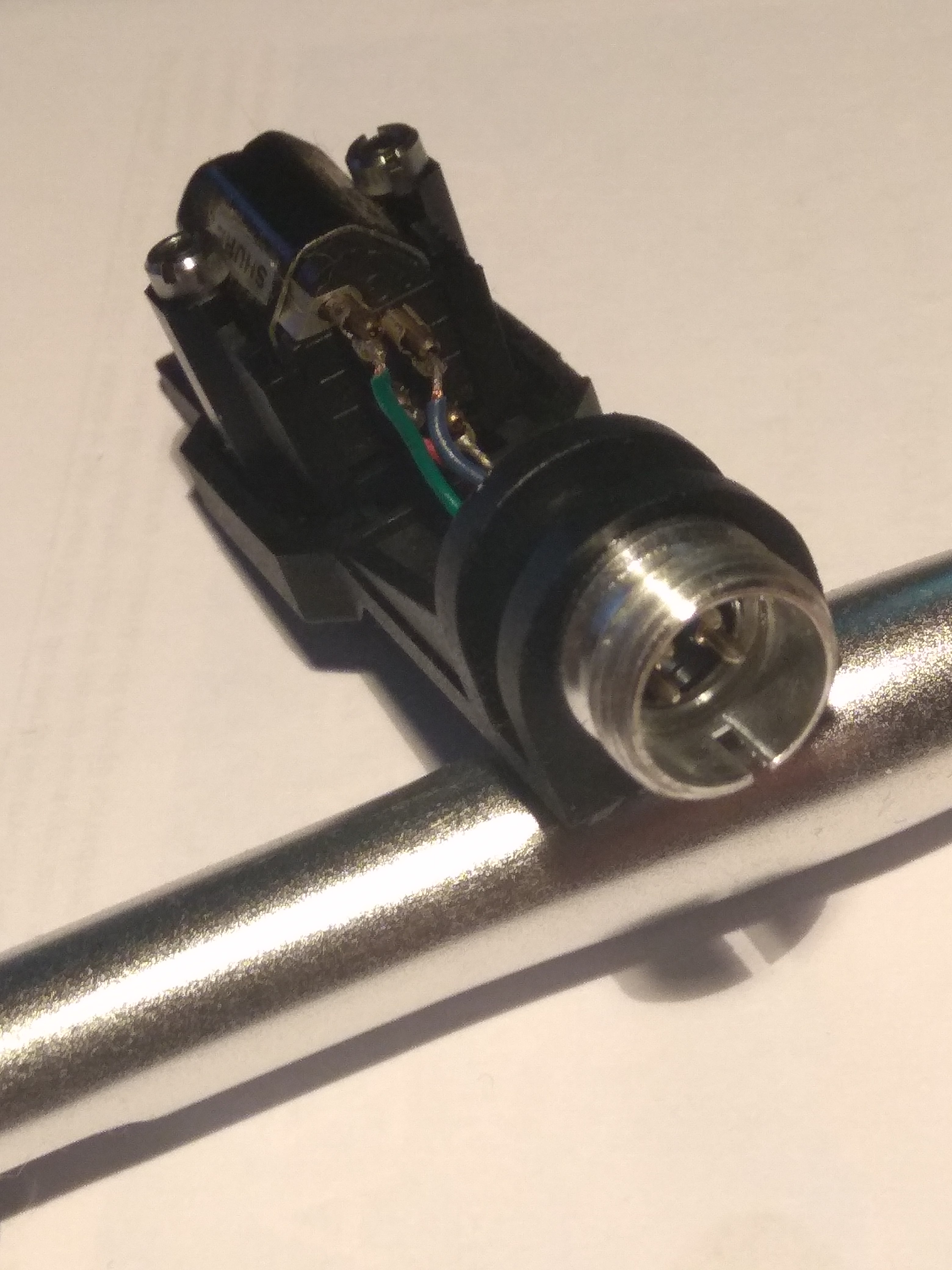

Jakież moje zdziwienie, kiedy usiłowałem wymienić uszkodzony headshell. Okazało się że LENCO zastosował nietypowe mocowanie! (nigdzie o tym nie było mowy, a może nie wiedziałem że należy zwrócić na to uwagę)
Mocowanie to, podobno charakterystyczne jest dla produktów LENCO.

Re: Headshell Lenco
Możesz wrzucić jakieś zdjęcia tego modelu?

Re: Headshell Lenco
Jasne
Posłużę się aukcją z której kupiłem ten gramofon.

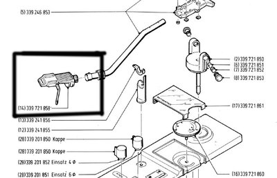

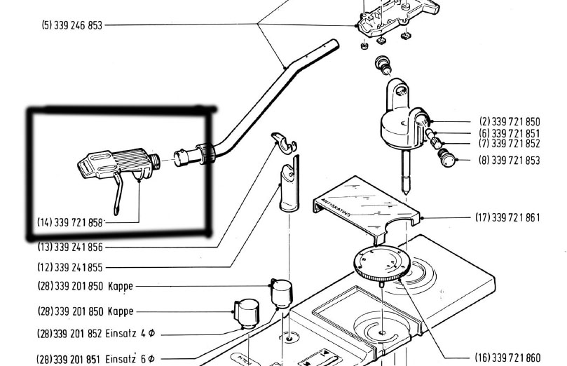

Re: Headshell do Lenco L744 DD
Według wszelkich znaków na niebie i ziemi ten headshell był zastosowany w jedynym modelu gramofonu Telefunken, a mianowicie S900. Tu masz oryginalny part number:
