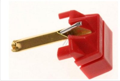

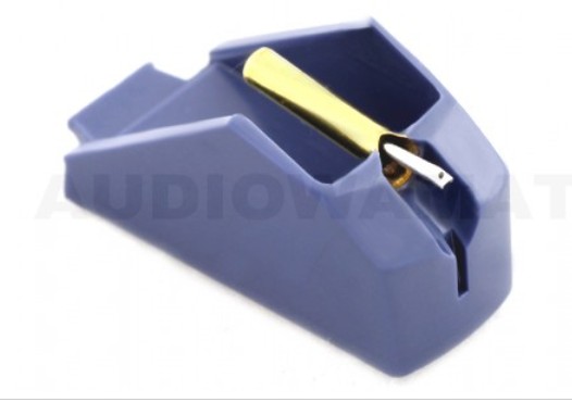

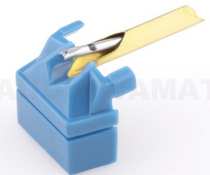

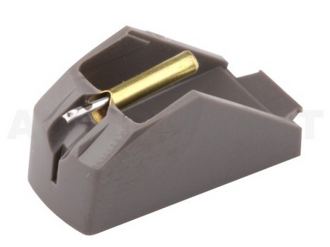

Miałbym pytanie dot. pewnej cechy pojawiającej na zamiennikach igieł, takiego "znamienia". Zwykle pojawia się eliptykach, np. technicsowski: dla porównania do tychże wkładek sferyk: Zastanawiałem się, czy jest to uwarunkowane technologicznie (np. urzynanie kawałka wspornika do wmontowania innej igły), czy też po prostu producenci ułatwiają sobie i handlarzom odróżnianie sferyków od eliptyków. Nie byłoby to jednak całkiem konsekwentne - ja mam zamienny eliptyk technicsowski bez tego znaczka (o ile mnie nie oszukano przy sprzedaży), teraz zaś np. znalazłem takie igły do wkładki Shure M92E - która z definicji nie ma sferycznej igły:
Czy ktoś mógłby to wyjaśnić i skomentować?

Niektórzy producenci igieł "kropkują" wsporniki by oznaczyć rodzaj szlifu igły.
Zwyczajowo, czarny to eliptyk.
