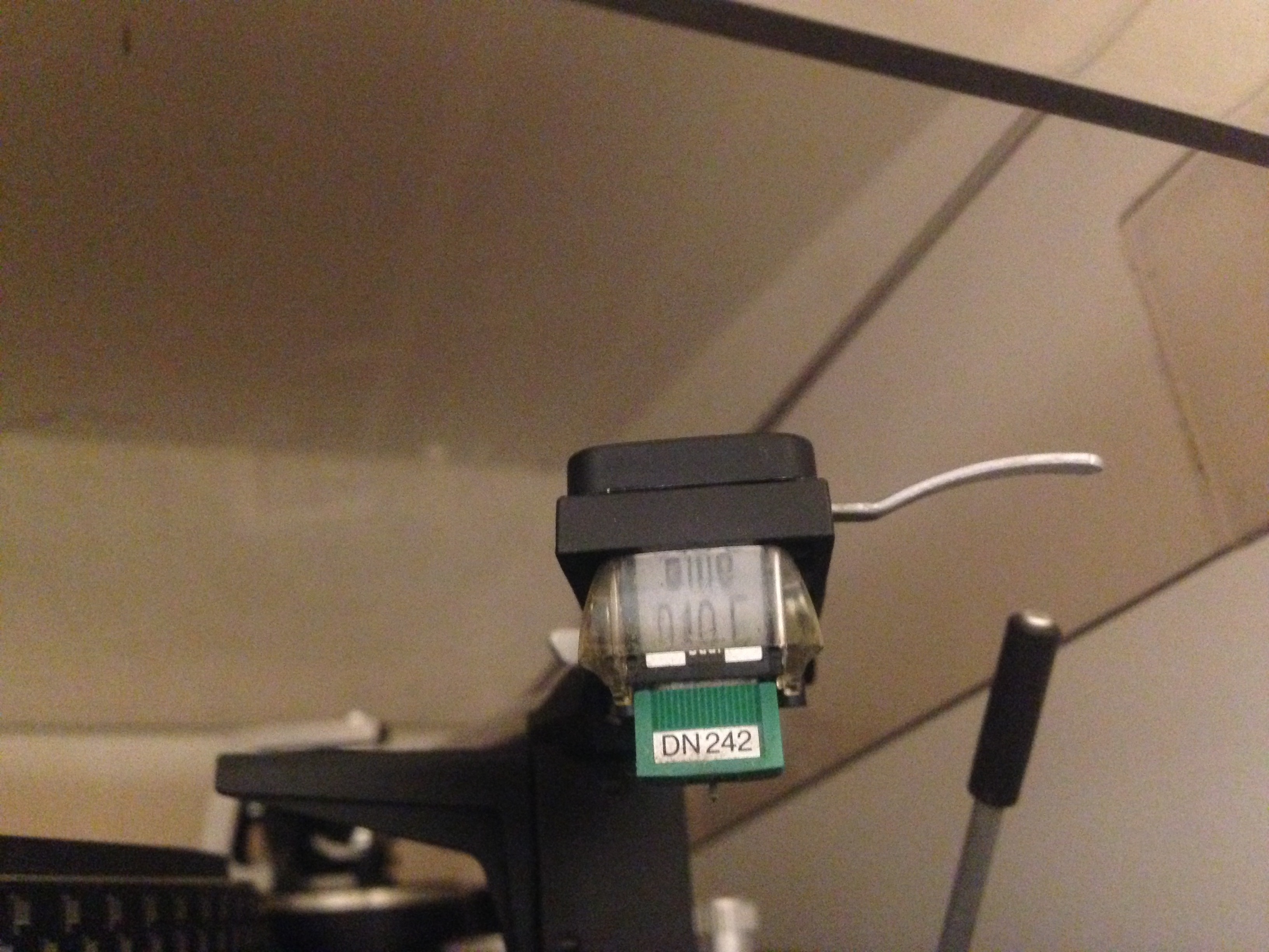

Witam, oto wydania, które posiadam:
https://www.discogs.com/Michael-Jackson ... se/8318185
https://www.discogs.com/Coldplay-Mylo-X ... e/10426572
https://www.discogs.com/George-Michael- ... ase/988656
Coldplay jest w stanie bardzo dobrym, pozostałe bym ocenił na G+
Załączam zdjęcie wkładki. Igły nie zmieniałem po zakupie. Sprzedawca zapewnił, że jeszcze jest w dobrym stanie. Wiem, że zaleca się wymianę, jednak nie mam wygórowanych wymagań więc używam tej, która była w zestawie. Jedyne co mnie niepokoi to te syczenie na sybilantach na George Michaelu :)

No to niedziwota że masz takie problemy. Przypuszczam że żadną igłą tego nie załatwisz, choćby sferyczną.
tomtom pisze:
10 sty 2018, 10:08
To też błąd.
tomtom pisze:
10 sty 2018, 10:08
A Ty jesteś naiwny, rozumiem.
tomtom pisze:
10 sty 2018, 10:08
Skoro nie masz wygórowanych wymagań to czemu stękasz na sybilanty teraz? :)
To tak jakbyś miał problem z brakiem przyczepności opon zjechanych tak że został milimetr bieżnika, ale zostawiłeś je bo przyszły razem z autem, bo nie masz wygórowanych wymagań co do bezpieczeństwa jazdy...
Także albo masz problem albo nie masz wygórowanych wymagań jak dla mnie ;)
Generalnie całość jest mocno głupkowata póki co.

Głupota nie głupota. Jeżeli wymiana igły tego nie zmieni przy takim stanie płyty to bez sensu było ją wymieniać. Na nowych wydaniach problemu nie ma.
Proszę mnie jeszcze upewnić, nie jest to napewno wina gramofonu, tak? pomijając kwestie igły :)
Posty: 44455
Re: Dual 604 - problem z sybilantami przy odtwarzaniu
tomtom pisze:
10 sty 2018, 14:19
Nie.
Bezsensem jest czekanie aż igła odpadnie opierając się na ślepej wierze że 40-letni egzemplarz jest w super stanie, bo szkoda wydać te 7 dych na świeżą igłę...
No chyba że generalnie jara Ciebie niepotrzebnie szybkie rycie nowej płyty Coldplay i Ci nie szkoda ;)
Kto bogatemu zabroni?
tomtom pisze:
10 sty 2018, 14:19
Proszę mnie jeszcze upewnić, nie jest to napewno wina gramofonu (pomijając kwestie igły) :)
Zakładając że podjąłeś się kalibracji ramienia - nie. W przeciwnym razie słyszałbyś problem na każdej płycie.

Dziekuję za odpowiedź :) ramie skalibrowałem :)
