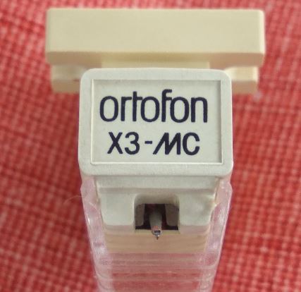

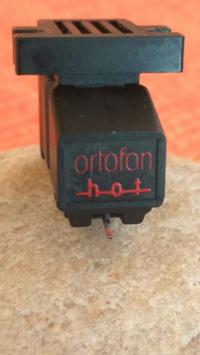

Witam, takiej nie, z Ortofon zrobiłem FUGE i RONDO BRONZE. Użyłem igieł od AT 440.

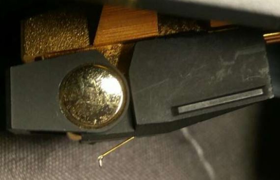

Głównie naprawiam wkładki na sprzedaż. Nie naprawiam wkładek które mają uszkodzoną cewkę lub zawieszenie.
igła od At eliptyczna

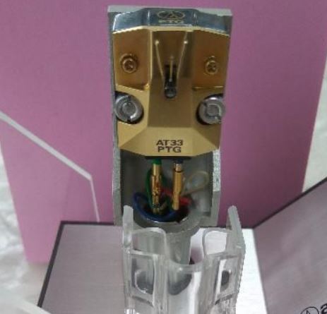

W tych wkładkach wkleiłem tylko diament na sferyczny. Szkoda takich ładnych wsporników ;)

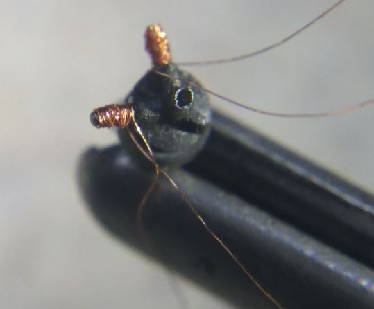

A to moje pierwsze przewinięcie cewek :o :o :o jeszcze nierówno, ale trening swoje zrobi. ;)
1,7 ohm i gra całkiem fajnie :!: :!: :!:
