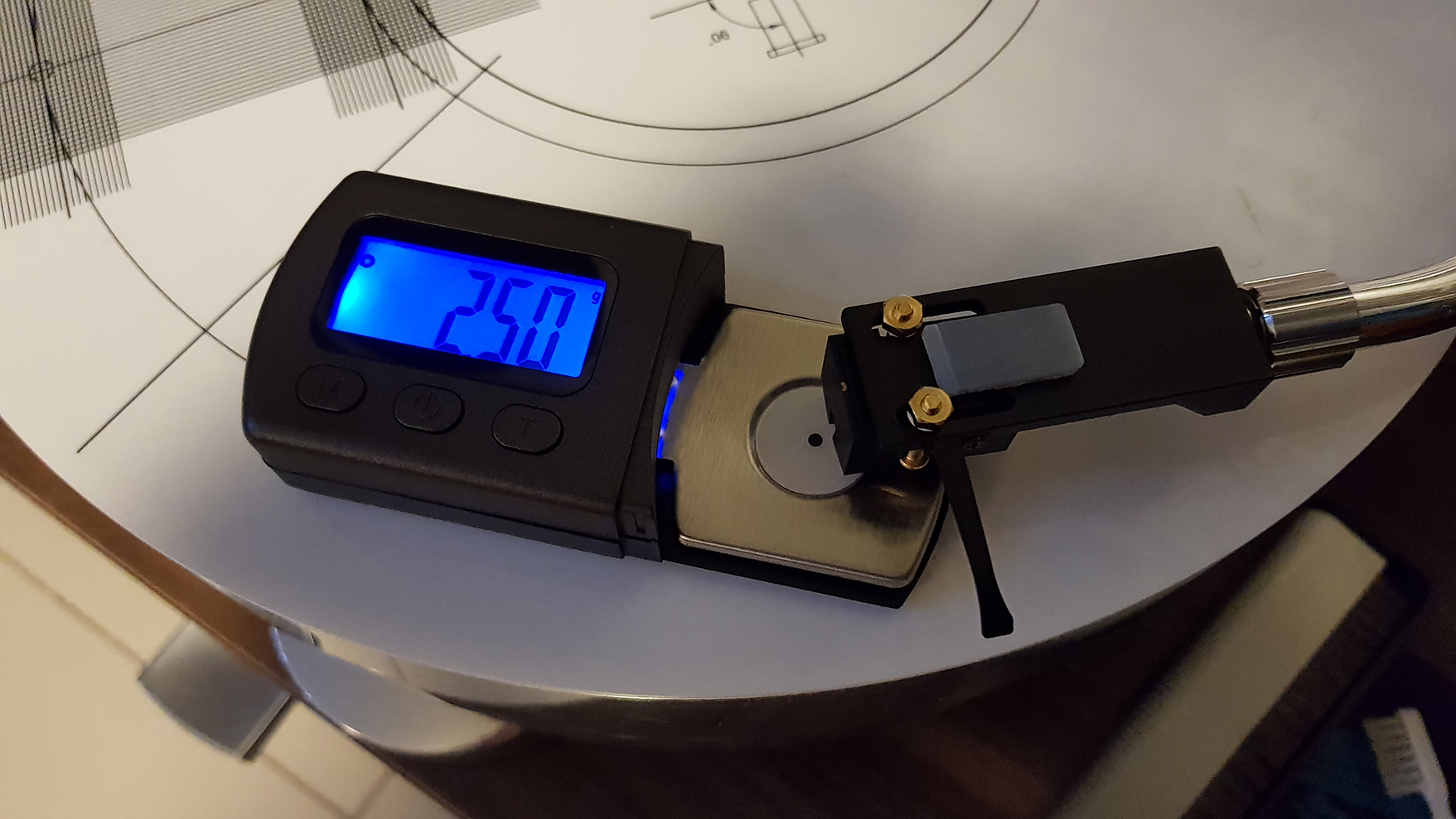

Wyliczyć? Obciążyć? Chodzi o dociążenie tego co już masz?
Po co? Coś z rezonansem nie tak?
- Therion
- Posty: 456
- Rejestracja: 10 gru 2015, 19:49
Re: Wyrównanie wagi koszyków i wkładek
Wojtku, jak już pisałem, gdy wieszam ATOC9 czy Rohmanna, to wagę muszę skorygować o 1g. Ale gdy powieszę AT95E (chciałem tylko spróbować jak brzmi) to headshell z wkładką leci ostro do góry i muszę wkręcić przeciwwagę niemal do końca, by uzyskać na igle żądany nacisk 2g. Chcę wiedzieć zatem, jak bardzo mogę obciążyć headshell by nie wkręcać przeciwwagi tak mocno (wychodzi na to, że muszę na niego położyć niemal 4,82 g!)
Dlatego zapytałem.
Dlatego zapytałem.
- Posty: 45656
... a zarazem nie jesteś pewien wagi headshella (z AT95, jak się domyślam).
