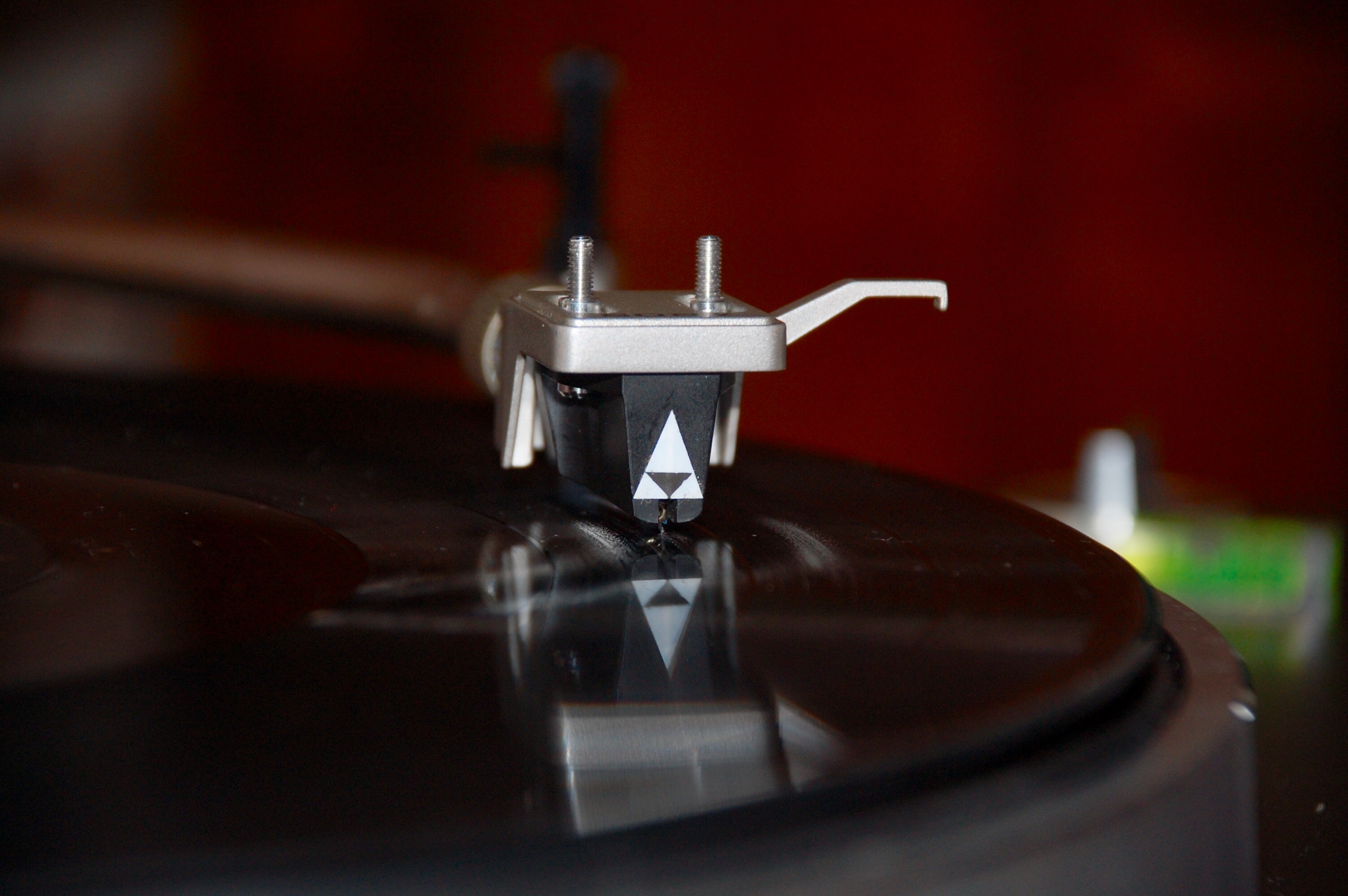

Wpadła w ręce i chyba zostanie.
Coral był japońską firmą produkującą różne elementy audio w tym wkładki. Na vinylengine jest ich katalog.
Sprzedawali je pod swoją marką ale także robili pod innymi markami na rynek w USA.
Ja dostalem wersję JMAS MIT-1 ale za to nieużywaną więc musiała chwilę pograć by się ułożyć.
Specyfikacja:
Output 0,25 mV
Fr. Range 10-50 Khz
Chan. Balance 1 dB
Chan. Sep. 30 dB
Stylus Van den Hul
Cantilever boron tube
Imp’. 6 Ohm
Compl. 10 x 10x 10-6cm/Dyna
VTF 1,8 -2,3 g
Jak gra? Kurcze, nie chcę przesadzać ale ona chyba Rohmanna leje.
Ta sama szkoła. Bardzo zrównoważona tonalnie (nawet bardziej niż romek który lubi walnąć jędrnym basem).
Dzwięk neutralny, równy i dobitny.
Szczegółowa. I tak jak lubię - przezroczysta, bez kolorowania.
Wkładka jest lekka (5g) więc może da się wyważyć na lżejszych ramionach ale czy warto ?
Ktoś może policzyłby z podanej podatności proszę i się wypowiedział.
Tak czy siak...znakomite granie.
Wkładka JMAS MIT-1 czyli Coral MC 82

- Posty: 44798
Re: Wkładka Coral MC 81/82
Stare Corale są fajne, ale wkładki MC chyba budowała dla nich SAE? Coś tak mi się kojarzy, ale musiałbym się upewnić.
Możesz śmiało przyjąć że MC81 i MC82 różnią się tylko igłami, tak więc nie ma czegoś takiego jak pełna czy niepełna kombinacja.
Nie ufam podatności dynamicznej wziętej z bazy danych VE. Zbyt wiele błędów. Szczególnie że nie wiadomo czy to w oparciu o 100Hz czy 10Hz, choć można przypuszczać, że chodzi o 100Hz biorąc pod uwagę pochodzenie i inne parametry.
Podatność odpowiada ramionom o średniej masy efektywnej.
Lubię wkładki ze szlifami VdH
Bo robią robotę.
Nawet nie może, a z pewnością.
To nie jest kwestia "czy warto" tylko "czy przypasuje".

Mały update.
Mój Coral to nie no-name ale wersja robiona dla amerykańskiego klienta John Marovskis Audio Systems i sprzedawana jako JMAS MIT-1.
Tak czy siak jakby ktoś napotkał to brać bo ortofony przy nim klękają
- Posty: 44798
Fajnie że się tajemnica wyjaśniła
