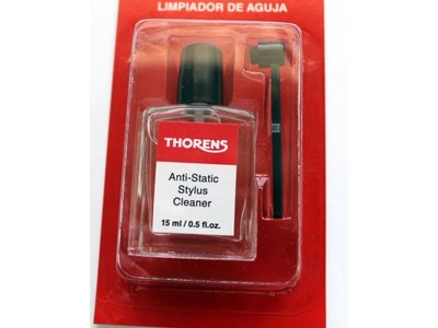

Gdyby ktoś z Was używał to co w temacie to uważajcie! Świństwo jako cleaner jest rewelacyjne ale w żadnym wypadku nie wolno dopuścić do kontaktu z zawieszeniem gumowym igły lub (jeśli jest) farbą na wkładce. Mi dzisiaj toto rozpuściło trochę czarnej farby na Szczurze V15
Jeśli czyścicie igłę to tylko od spodu tak aby płyn nie dotarł do zawieszenia ani żadnego innego elementu!

Dzięki za ostrzeżenie.
Chyba lepiej generalnie trzymać się od żrących substancji z daleka i stosować takie AT-607 chociażby.

Biogon ile dałeś za ten zestaw? Ta szczotka jest dość spora i pewnie operuje się nią niewygodnie.
Polecam zestaw od Lyra SPT. Kuźwa już tyle razy polecałem a mimo to ludziska kupują coś niesprawdzonego.
Używam tego zestawu już od dobrych 3 lat i jest super.

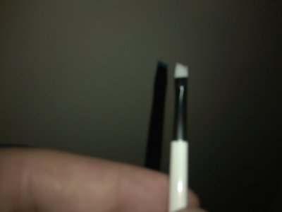

Przypadkowy zakup. 7 dych chyba. Szczoteczka jest rewelacyjna. Jednak płyn, jak dla mnie jest zbyt agresywny. Wracam do czystego alkoholu, zawsze dobrze się sprawdzał (taki 99.xx % używany do produkcji perfum). Lyra nie znam ale pogogluję, dziękuję za info

http://www.elusivedisc.com/Clearaudio-D ... LEASBRUSH/
http://www.elusivedisc.com/Mobile-Fidel ... /MFSL-LP9/
Set Thorensa jest "generic". Jak widać inne firmy używają tego samego producenta. Echhh takie czasy, wszystko na psy schodzi...

Obadaj jak wygląda szczoteczka od Lyra. Jest malutka a włoski są cieniutkie i bardzo miękkie. Można umyć sam grot bez ingerencji w cały wspornik.
