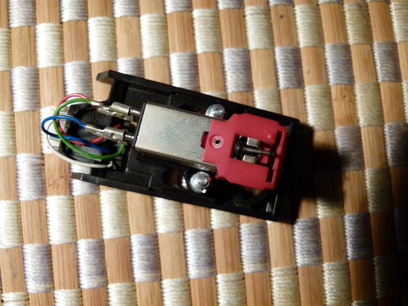

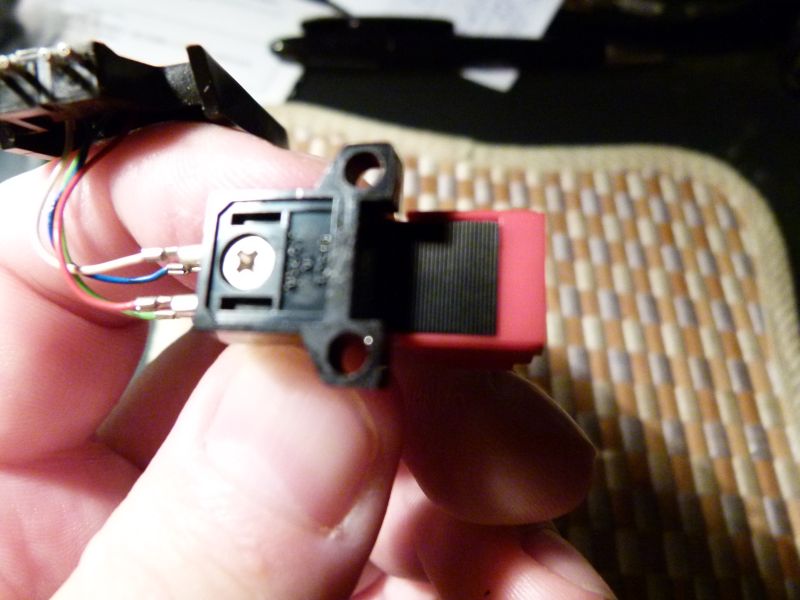

Dziś dostałem przesyłkę z zakupionym na allegro Dualem 721. Chciałbym poradzić się w sprawie doboru wkładki i/lub igły. Odczytałem takie dane z wkładki: Dual TK 235. Igła to AUDIOTECHNICA (posiada znaczek z przodu) koloru czerwonego - brak oznaczeń. Proszę o wskazówki odnośnie wkładki i igły. Nie wiem, czy dostanę igłę do tej wkładki lub jaka może być inna pasująca do tego Duala wkładka, aby w przyszłości bezproblemowo dokupić igłę. Słucham "Czerwonych Gitar", "Skaldów, "Budki Suflera", Marka Grechuty.
Załączam zdjęcia:
Widoczny napis: Made in Japan i nr: 505

Tk 235 to oznaczenie uchwytu na wkładkę (cartridge carrier) a nie wkładki. Tu masz trochę na ten temat http://www.winyl.net/viewtopic.php?f=11&t=530. Wkładki dualowskie miały oznaczenia DMS (Ortofon) lub DM (Shure). Jeśli chcesz dokupić wkładkę, może to być dowolna z mocowaniem 1/2". A jeśli Twoja wkładka to ta ze zdjęć z aukcji, to sprawa jest prosta - to Audiotechnica AT 70 (chyba) Z zamiennikiem igły nie powinieneś mieć problemu.

Tak, wkładka na zdjęciach to oryginalna AT-70. Z pewnością nie jest to fabryczny model, z którym oryginalnie zakupiono gramofon :)

To co robić? Wymienić na jakąś inną wkładkę obecnie produkowaną, czy szukać igły - ale jakiej?

Cóż, nie siedzę za bardzo w temacie AT, ale wydaje mi się, że do płyt, które słuchasz (polskie, więc nie najlepszej jakości tłoczenia) ta wkładka powinna wystarczyć, dokup tylko igłę. Jeśli nie chcesz pakować się w dodatkowe koszty, to na razie ta wkładka powinna wystarczyć. Oczywiście, jak masz jeszcze jakieś +/- 100 - 150 zł, możesz sobie kupić inną wkładkę - nową (np. AT 90 lub 120), albo używaną, (np. Shure M75, który był oryginalnie montowany do 721).
