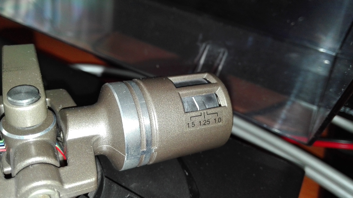

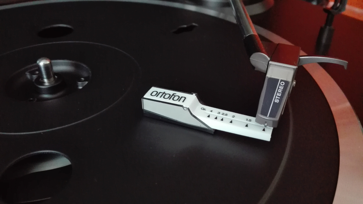

Cześć,
sprawiłem sobie wagę Ortofona, żeby z ciekawości sobie zobaczyć, czy jest dobrze (i żeby mieć na przyszłość).
Przeciwwagę mogę regulować w zakresie 1-1.5, obecnie podziałka na 1.25.
Z każdą z posiadanych igieł waga wskazuje, że nacisk jest mniejszy niż 1.25, po lekkim dociśnięciu waga szybko opada,
nie waha się w okolicach równowagi, więc pewnie sporo mniej. Ustawiłem na samym końcu wagi, w kierunku 1.0, jest jak widać poniżej.
Doczytałem: " They also all play at a nominal 1.25gm playing weight. "
http://p-mount.net/apps/faq/
Pytanie, czy regulować tak przeciwwagą, aby nacisk wyszedł 1.25? (instrukcja gramofonu mówi 1.25+/-0.25).
Edit: Zmieniłem. Dopiero w skrajnym położeniu przeciwwagi, tzn. 1.5, udało mi się wagę ustabilizować w okolicy 1.25. Mam wrażenie,
że niskie tony są fajniejsze, słychać też więcej na słuchawkach niż przedtem mam wrażenie, takie małe dodatki, tu cichutki talerz, etc.
tam, gdzie go wcześniej nie słyszałem. Może to subiektywne, ale wydaje mi się, że jest lepiej.

Na moje oko to źle ważysz.
Punkt styku igły z wagą powinien być na równi z powierzchnią płyty.
Możliwe że w Twoim wypadku wystarczy zdjąć gumową matę z talerza.

Wkładki/igły względem wagi; ramię obraca się względem mocowania przy podnoszeniu/opuszczaniu, więc momenty sił/nacisk mogą się bardzo niewiele różnić w zależności od tego jak waga będzie ustawiona względem igły, ale wg mnie właśnie nieistotnie, ze względu na znikome wartości tych różnic z gumową nakładką na talerz i bez niej. Chodzi mi o te kąty, a nie regulację ramienia, która tak jak napisałeś w tym modelu nie istnieje.
Istnieje natomiast możliwość regulacji przeciwwagi, dlaczego więc tego nie sprawdzić i nie ustawić na ponoć optymalne 1.25? U mnie było ~1.0, zabrakło wagi, żeby to pokazać
Wg mnie waga pokazała, że wskazanie przeciwwagi jest "oszukane" i nie jest to 1.25 wskazywane przez podziałkę. Poszukałem też trochę na forum i znalazłem co najmniej jeden wątek, w którym autor pisze, że właśnie na dopiero w skrajnym położeniu przeciwwagi (1.5) na wadze uzyskał ~1.25.

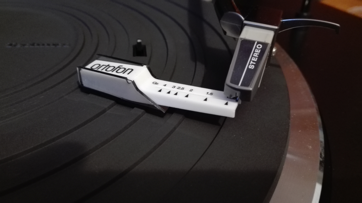

A więc jest tak: bez gumowej podkładki waga jest bardzo dobrze zrównoważona na 1.25.
A skala na przeciwwadze jest nawet za 1.5.
A teraz przydałaby się jeszcze jedna waga, żeby zobaczyć, czy to przypadkiem moja nie kłamie

Jeszcze mały update: ustawienia przeciwwagi zgadzają się z pomiarem wagą dla oryginalnej igły Technics
Zmiana igły na Thakker/Wamat (najwyraźniej są lżejsze) zmienia nacisk na około 1.0, a pewnie mniej (przeciwwaga musi być ustawiona za podziałką 1.5, żeby osiągnąć 1.25 na wadze.)
