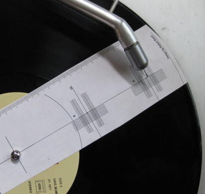

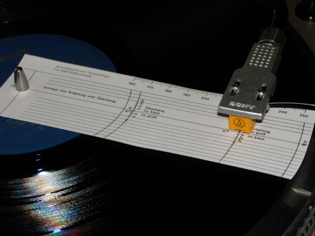

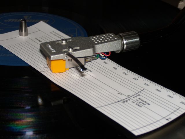

Jednak problem nadal istnieje - jeśli ustawię igłę w punkcie A szablonu to po przesunięciu ramienia do wewnątrz igła nie trafia w punkt B.
W żaden sposób nie mogę tego ustawić, a różnica jest naprawdę spora (patrz fotki) przesuwam samo ramie (bez ruszania szablonu i talerza)
Co z tym począć ?

Gdybym miał zgadywać jaki potencjalny problem możesz jeszcze zgłosić w tej sprawie to pewnie bym zgadł :) Mimo to, wspominałem o tym:
Wojtek pisze:Jeśli jednak w drugim punkcie igła nie jest dobrze wycelowana to znaczy, że pozycja wkładki jest zła albo szablon nie leży prawidłowo.
Z tego co widzę po zdjęciach to przesunąłeś wkładkę na środek mocowania, przyłożyłeś do szablonu, centrując szablon pod igłę, następnie przesunąłeś wkładkę nad drugi punkt i podrapałeś się po głowie na zasadzie "ale jak to?"...
Tak więc odpowiedź jest prosta: zmień pozycję wkładki i próbuj dalej. Pozycja wkładki w headshellu nad punktem zewnętrznym nie musi być prawidłowa w środkowej pozycji mocowania. Od tej pozycji po prostu łatwiej jest zacząć przymiarki niż od pozycji skrajnych.
Podrzucam wskazówkę: zacznij od przesunięcia wkładki trochę do przodu.

marek_c4 pisze: jeśli ustawię igłę w punkcie A szablonu to po przesunięciu ramienia do wewnątrz igła nie trafia w punkt B.
RADA;
PUNKT "A" ustawiasz jak na fot 'A" :!:
PUNKY "B" ustawiasz jak na fot "B" :!: ALE przekręcasz talerz z szablonem " do przodu" (o kilka stopni). tak aby igła znalazła się nad PUNKTEM "B" :!: :!: :!:
REGULUJESZ POŁOŻENIE IGŁY I WKŁADKI W "A" I "B" DO SKUTKU ;)

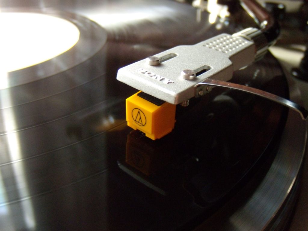

To doprecyzowuję na szybko zrobionymi fotkami;
Teraz to chyba jasne :?:

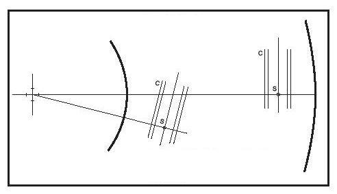

JacK pisze:A tak przy okazji za bardzo fajny schemacik do ustawiania pozycji wkładki uważam ten z rysunku poniżej, wcale nietrzeba kręcić talerzem, wystarczy wcelować w punkty "S".
Różnica jest taka, że szablon ten ma punkty na łuku, tak jak faktycznie powinno iść ramię, a nie po linii prostej jak w przypadku "głupich" szablonów.
Bardziej zaawansowane, większe szablony też mają punkty wzorcowe na linii łuku.
