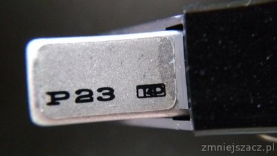

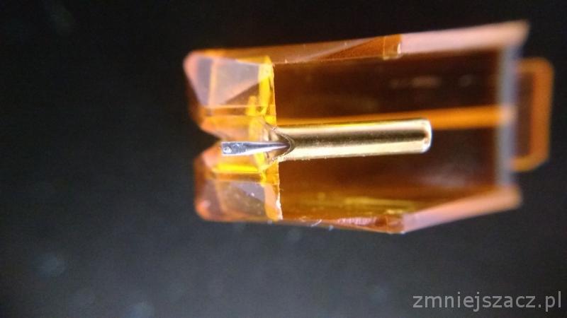

Witam, zakupiłem niedawno technics sl-bd 20. Pierwszy mój gramofon. Podłączyłem i gra.....ale, kurz się na igłę często zbiera, czasem przeskoczy i co najgorsze to trzeszczy przy wysokich tonach. Zakupiłem nową płytę bo nie wiedziałem czy to czasem nie jest wina używanych płyt. Dźwięk bez zmian, na wysokich trzeszczy. Poczytałem forum i widzę że to raczej objawy zużycia igły. Jest w nim zamontowana wkładka p 23. Jak myślicie czy wystarczy kupić nową igłę , jak tak to jaką? Może oryginalną wkładkę p24cs?? Nie jestem audiofilem, chciałbym aby to w miarę grało. Budżet ograniczony bez szaleństw.

Co do igły to profilaktycznie zawsze kupuje się nową igłę przy zakupie gramofonu ponieważ niewiadomo ile grała i czy nie wpływa negatywnie na płyty. Możesz wymienić na zamiennik jeśli budżet jest ograniczony (zależy co to znaczy, każdy ma inne "szaleństwa"

Dziękuję bardzo za pomoc, a wracając do tematu igły, myślisz że wystarczy narazie kupić jakąś igłę i będzie lepiej czy oryginalną wkładkę od tego modelu??

Starczy iglę. I myj płyty

Moim zdaniem lepiej będzie kupić oryginalną igłę, dopóki jeszcze jest dostępna w fajnych cenach.
Przebija tanie zamienniki.

Znalazłem na stronie wamatu coś takiego http://wamataudio.pl/igly/technics/igla ... 24-cs.html. Może być ? Nie wiem czy to oryginał.

To jest zamiennik.
Tu masz oryginał,choć jest błąd w opisie że producent to Stylus.Japan
https://north.pl/karta/eps24cs-igla-gra ... -0573.html
