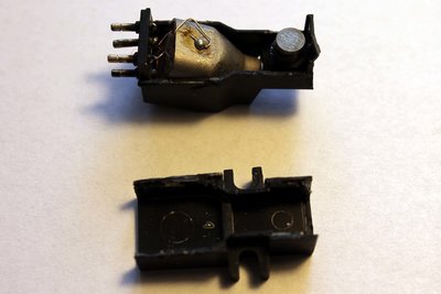

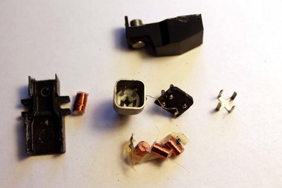

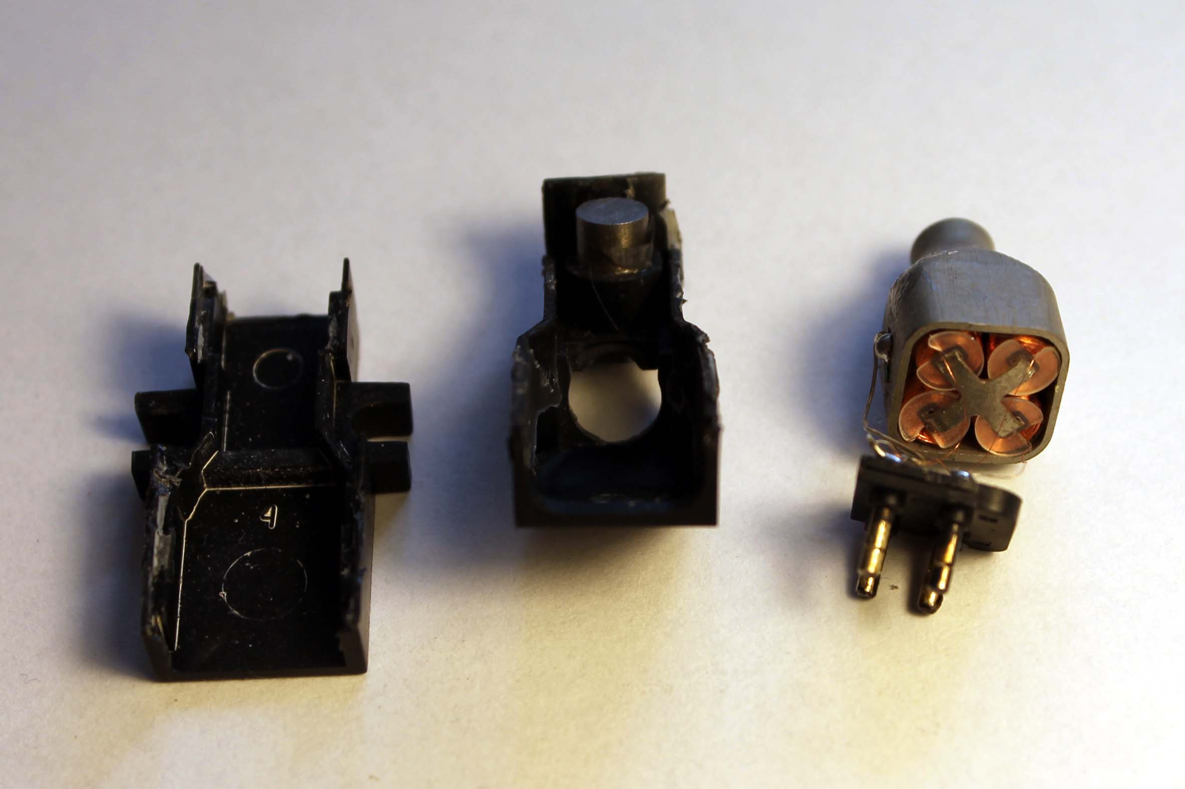

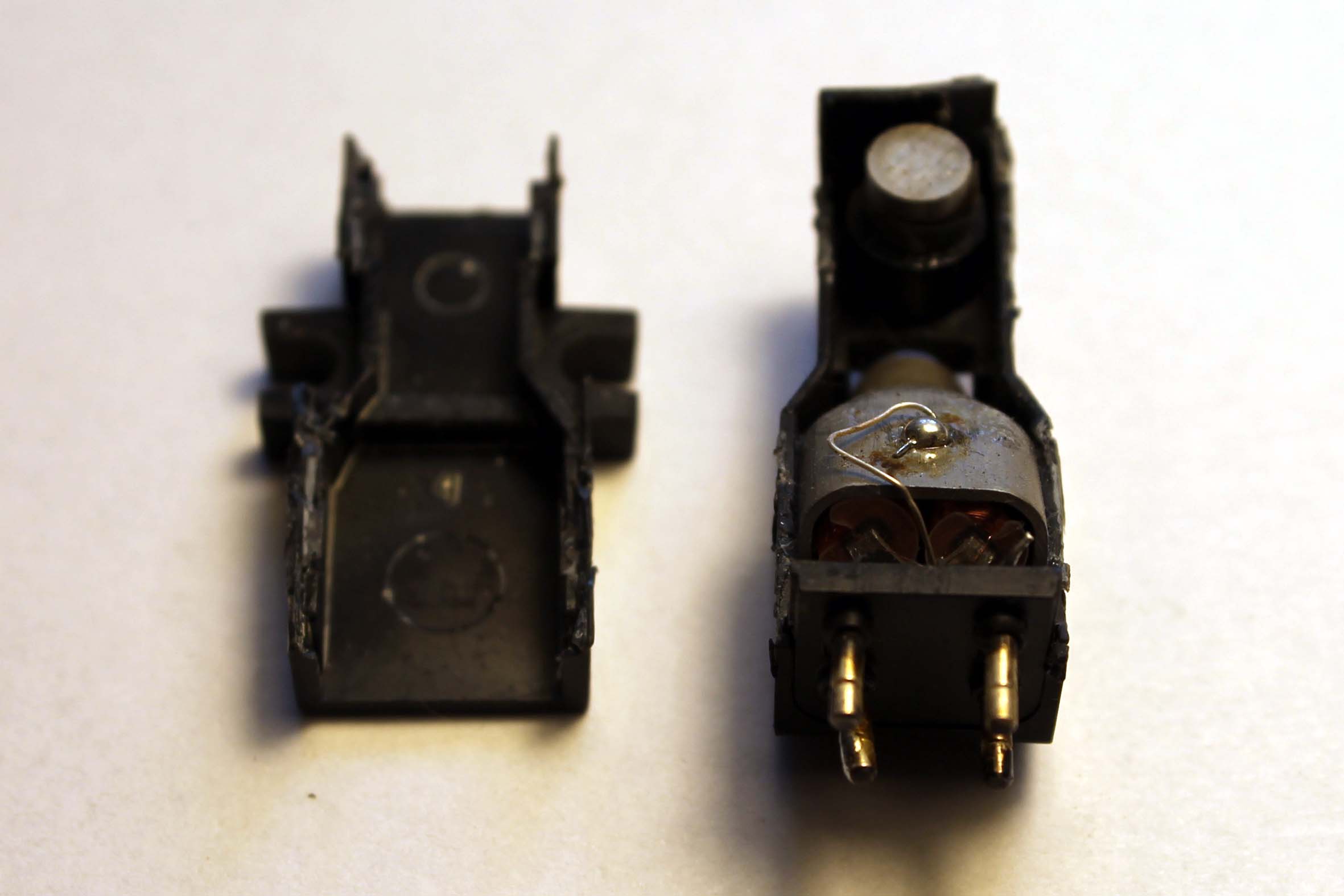

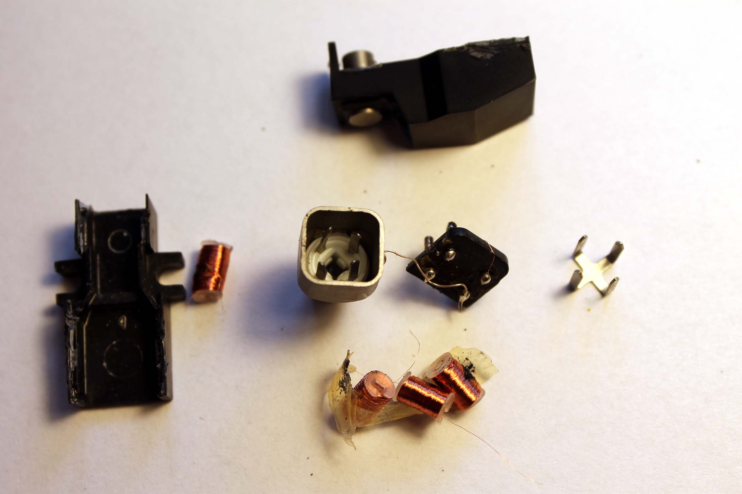

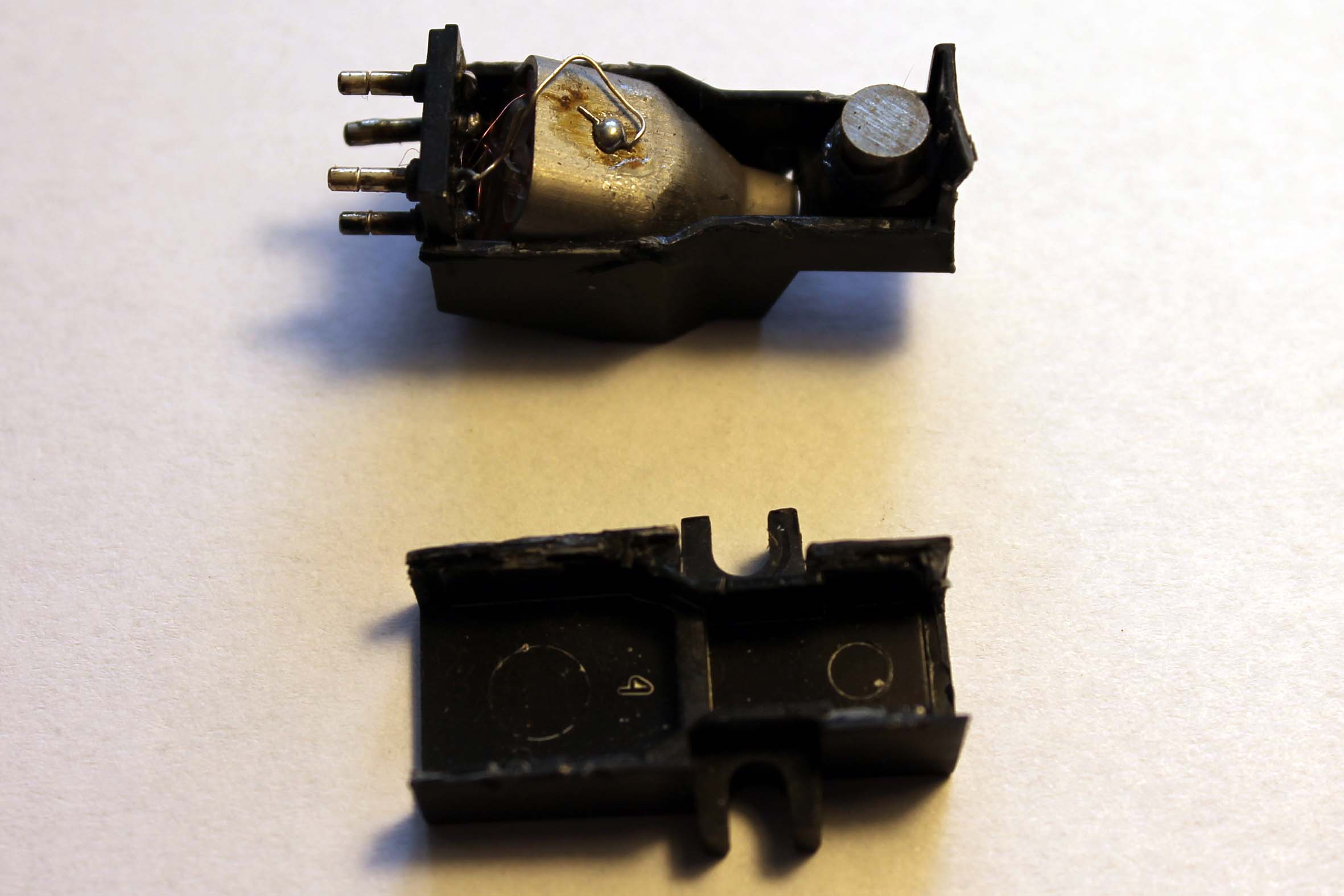

Witam.
O dłuższego czasu zastanawiałem się jak zbudowana jest w środku wkładka gramofonowa.
Teraz wiem. MF. Dla ciekawych załączam zdjęcia.
Co ciekawe. Masa obudowy podłączona jest do GR. Po dwie cewki w szeregu, które nie wiem bo mi się rozleciało.
