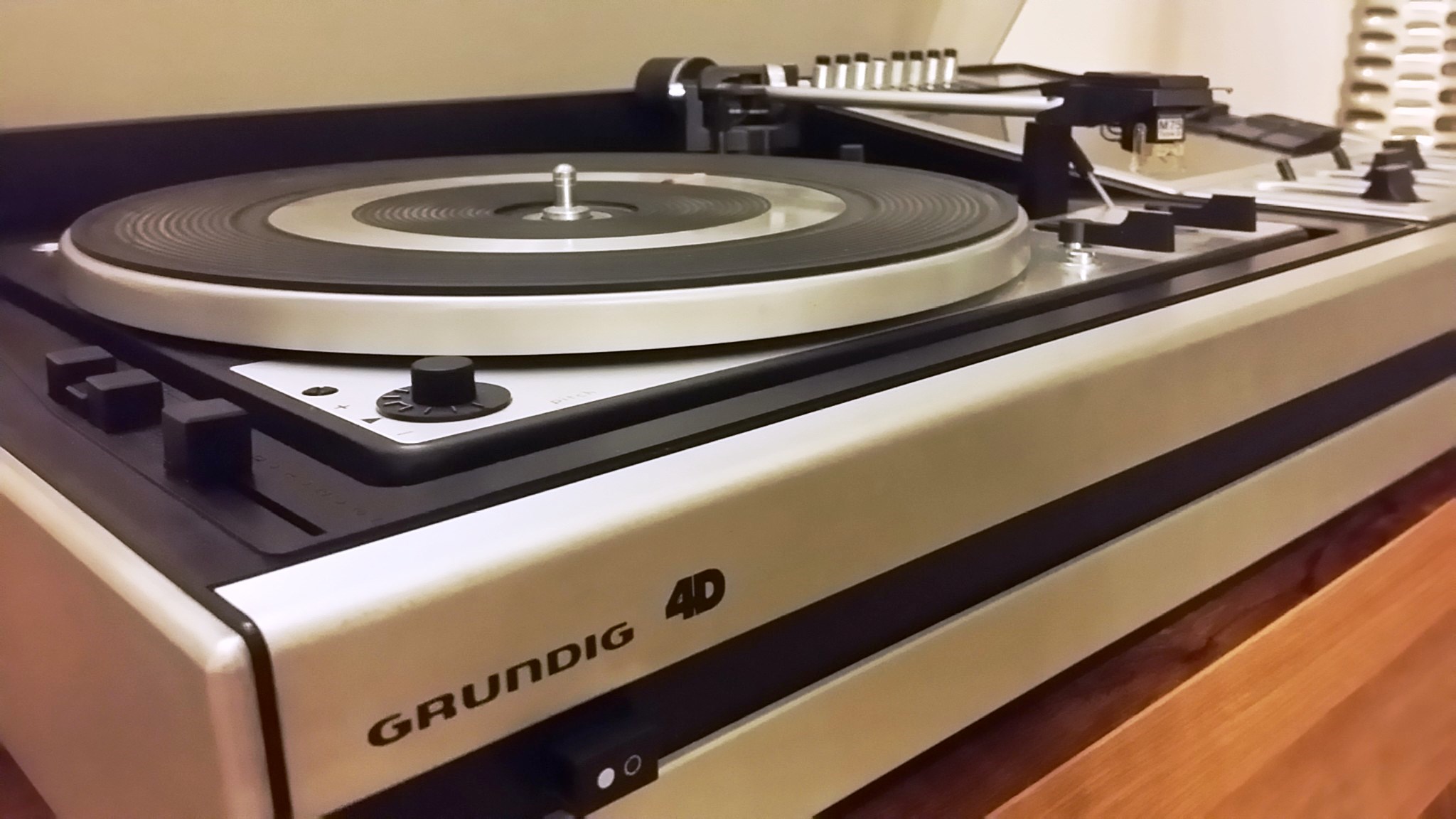

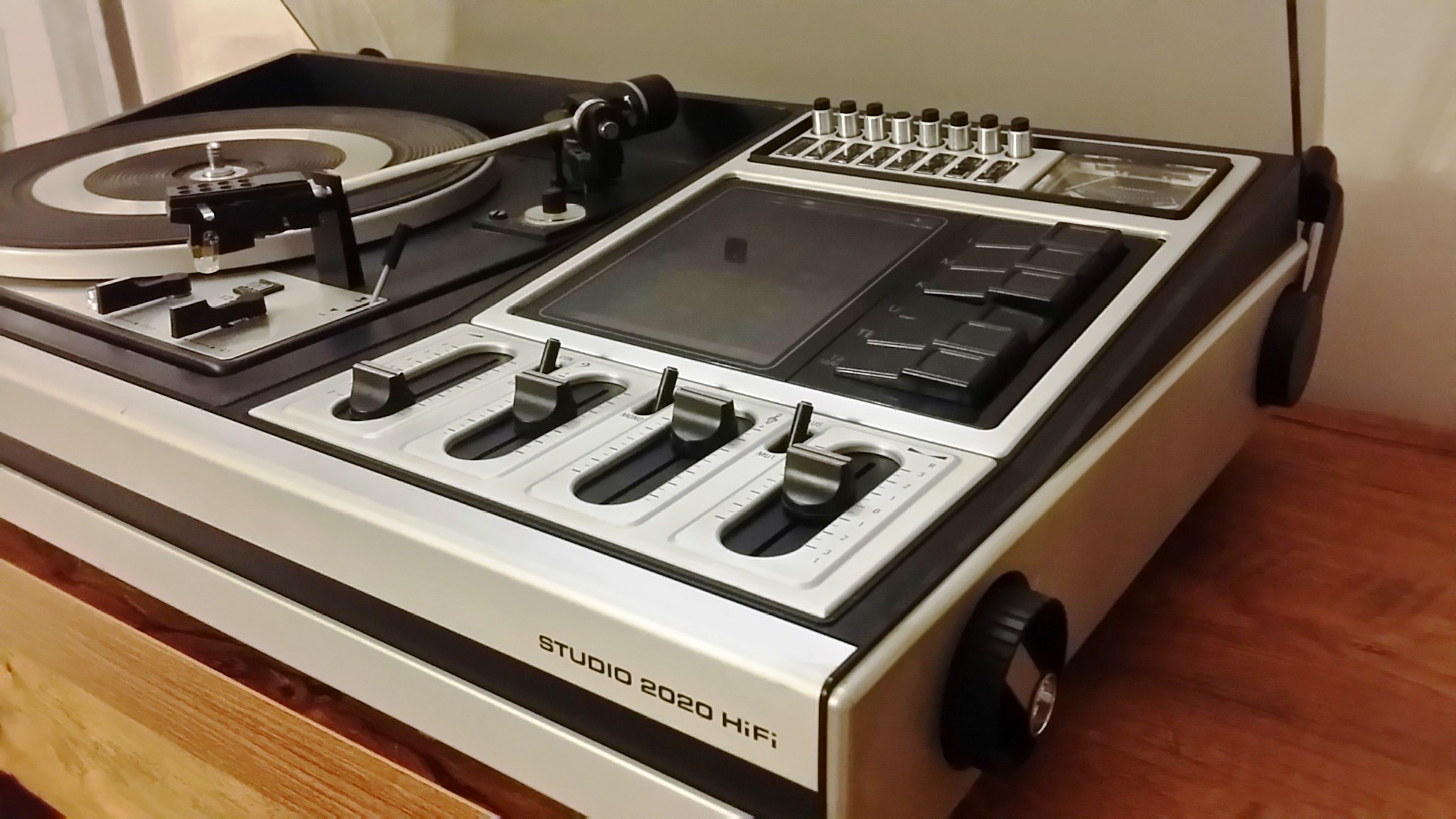

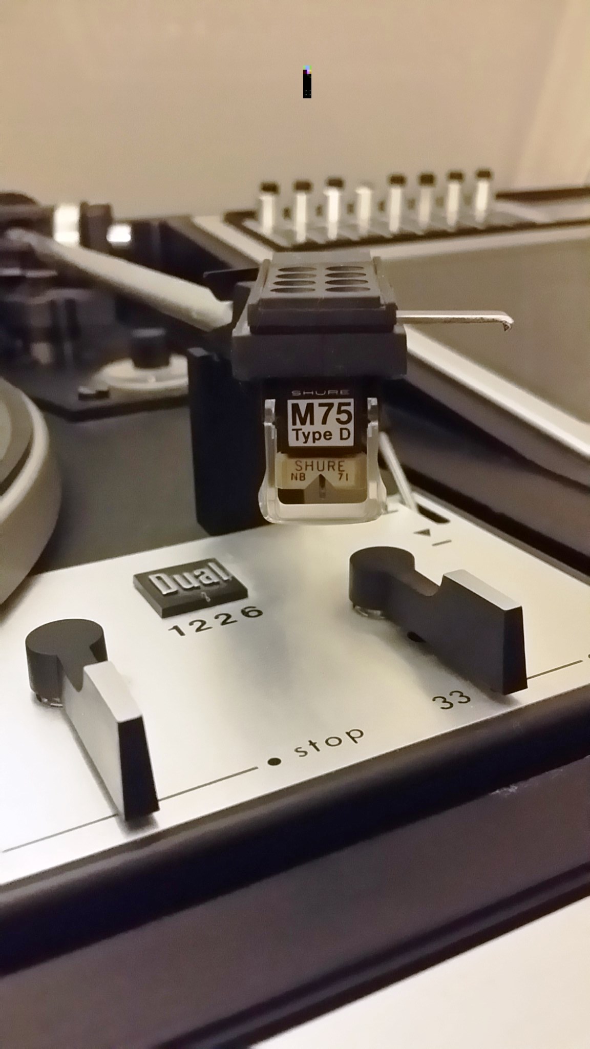

Mam Duala 1226 w kombajnie Grundig 4D studio 2020 hifi
Na wkładce jest napisane Shure M75 Type D
Igła to Shure NB 7I
Ponieważ radio w tym kombajnie działa dobrze tzn jest stereo, a dźwięk z gramofonu płynie tylko z jednego kanału podejrzewam, że wina leży po stronie igły. Podejrzewam.
Nawet jeśli nie to i tak igłę wymieniłbym jako pierwszą.
A teraz pytanie: Jaką igłę polecacie do tej wkładki.

to racze nie problem igły ,tylko styków w headschelu , musisz przeczyscic

Lepiej izopropylem.
Do M75 jest tona igieł. Z pewnością znajdziesz na allegro.
